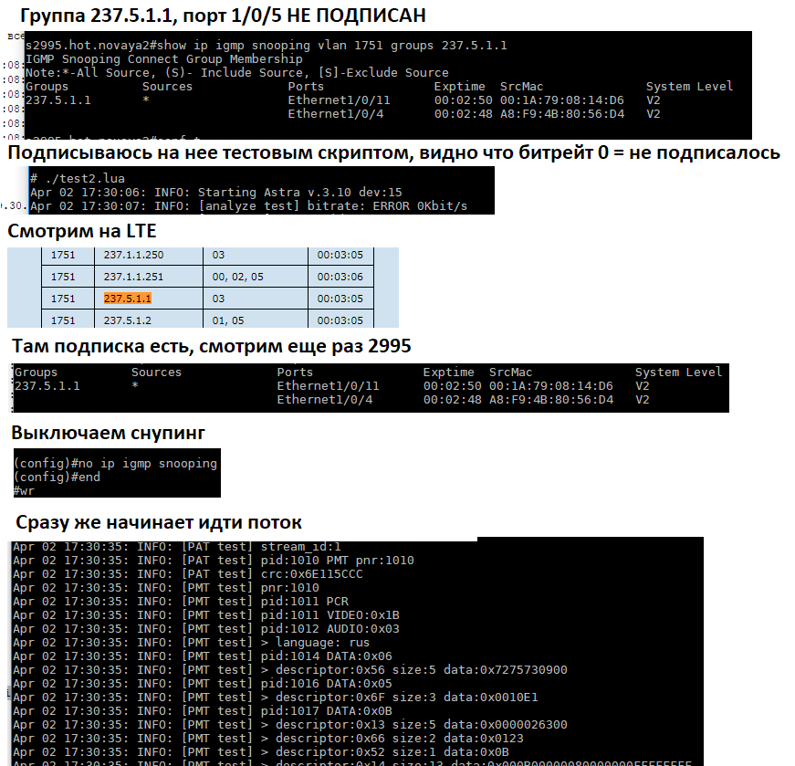

Сразу же поймал невозможность подписаться на одну из групп. На картинке лог действий.
Просто тупо не появляется подписка на 2995, то-ли пакет рейт-лимится чем-то, то-ли еще что. Но как только гасишь снупинг - сразу влёт подписывается.
В лабе прошел 200+ каналов - нет такого, всё нормально. Такое ощущение, что именно при большом количестве клиентов возникает. У меня есть небольшие сегменты на 2995, там не было замечено, а как только в нагруженный воткнул - в первый же день.
Вот прямо именно такую штуку я наблюдал, пока не поставил лимит 1024.
Тут что то непонятное тогда.

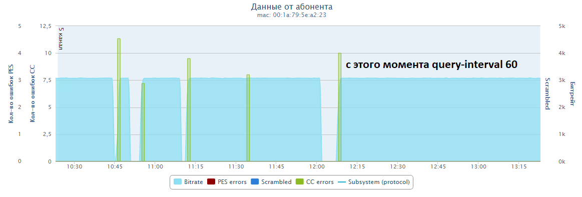

Я нашел проблему. Иногда таймер снупинга не обновляется. Я вижу как улетает general query, я вижу как на него отвечают коммутаторы, стоящие за 2995, но из-за реализации протокола на eltex, который работает как igmp proxy, я не вижу отвечает ли он. Скорее всего он отвечает, так как проблема вылезла после замены 3120 на 2995. Будем считать, что он отвечает корректно и report отправляется.
Отсюда у меня возникает ряд вопросов:
1. Может ли коммутатор рейтлимитить пакеты igmp report? Это бы объяснило, почему счетчик не обновился.
2. Коммутатор мог дропнуть входящий пакет по какой-то другой причине? Переполнение буфера или еще что-то подобное.
3. Можно ли увеличить exptime в таблице igmp snooping-а? Сейчас там какое-то магическое число в 260 секунд (4 минуты 20 секунд).
Пока я решил проблему снизив время рассылки general query со 125 секунд до 60-и. Таким образом на 2995 гарантировано прилетает report как минимум 3 раза.
Вроде как сейчас стало нормально. Но я продолжаю видеть пропуски в обновлении таймера. Тестовую лабу вижу как свитч в роли igmp querirer сверху, 2995 в середине и клиента внизу. По идеи если задать небольшой интервал рассылки, включить дебаг igmp, то можно будет отследить пропуск.
Еще такой момент. Я точно ловил подобное поведение на S300, но там другой аппаратный чип, что наталкивает меня на мысли о софтовой проблеме.
Прокомментируйте, пожалуйста.

  • 4 months later...
В 05.04.2019 в 09:37, vurd сказал:
косяк со снупингом какой-то
Тоже обнаружил что-то нехорошее.
Суть в том, что когда, глядя по VLC на своем ПК группу, когда кто-то ее ливует, через таймер от квэриера прилетает igmp specific query.
И именно в этот момент падает поток. Группа в подписках остается, а поток в ноль. 1-4сек и поток опять пошел.
На всем доступе fastleave отключен. immediately-leave тоже не работает.

А самый прикол, что я пока почему то не могу "железно" без этого перерыва смотреть группу, даже если статично подписать порт на следующем коммутаторе за квэриером.
Зарылся в дебаг SNR'a.......может report кривой где-то.

Нашел.
Вопщем у нас выключен report suppression на доступе. Очень давно выяснилось что функционал пашет некорректно почему то.
Перелопатил весь доступ, все свичи, нашел 2 свичика с включенным repport suppression. Отключил. Проблема ушла.
елки палки, такая фигня и такой вал на всем касте из-за этого...
@Aleksey Sonkin доступ dlink, ядро snr.
Но все уже нормально.
Просто насторожило, что именно после прилетающего пакета specific query от SNR мультикаст отваливался при подписанной группе.
Не знаю почему, но эти казалось бы полезные и иногда нужные функции типа fastleave и др мы не используем именно по причине некорректного поведения на мультикасте в самый произвольный момент. Без них все нормально.
