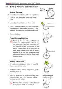

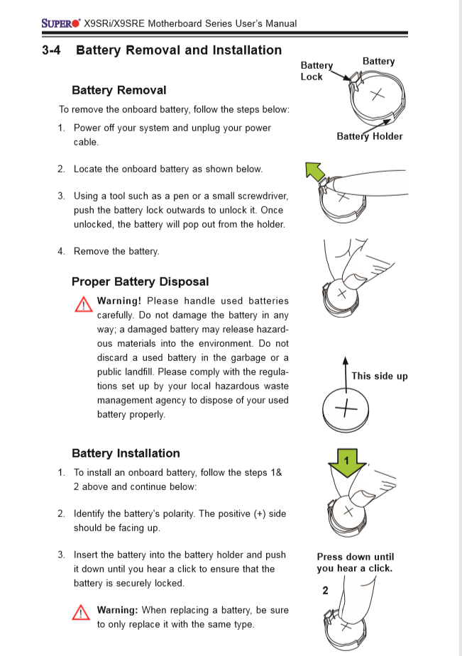

alibek Posted February 27, 2019 Author Posted February 27, 2019 А как бы там батарейку выковырять? Там обычная CR2032. Но сверху стоит плата расширения, до батарейки я могу достать только сбоку, но сбоку ее не получается вытащить. Там какая-то защелка или ее просто нужно потянуть сильнее? Плату расширения трогать не могу, это многопортовая сетевая плата с байпасом и через нее ходит абонентский трафик. Вставить ник Quote
alibek Posted February 27, 2019 Author Posted February 27, 2019 Вот оно что. А я вбок пытался защелку оттянуть. Вставить ник Quote
