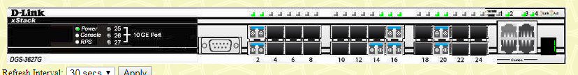

прошу прощения у всех :-) всё работает :-) ориентировался по картинке-статусе портов в веб панели коммутатора и по настоящей морде:-)
как-то там непонятно все :-)
4 медных порта стоят под цифрами 1-2-3-4, а на самом деле они 21-22-23-24 :-)
10 часов назад, agent2011 сказал:

а я вот в принципе не настраиваю оборудование через web, если есть консоль, именно поэтому мне до-фонаря, что там нарисовано на картинке-статусе и что забыли нарисовать и каким цветом.
Да это реально глупость со стороны длинка - у нас 3612G порты, так вот там SFP порты подписаны как 1-12 и рядом медные подписаны как 1-4. Вот только на самом деле это порты 9-12 (combo)
И у нас была похожая проблема, только инженер при монтаже ничего понять не мог.
И не понятно какая разница как вы его настраиваете - вы видите морду свича - на ней медный порт подписан как "1". И какой же вы порт в консоли будете настраивать?
2 часа назад, Butch3r сказал:
Да,ситуация аналогичная.
Мы когда уже мышкой тыкнули в этот самый 4 медный порт на картинке в веб морде, тогда и увидели что, это 24 порт :-)

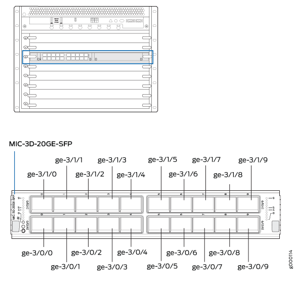

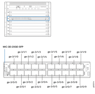

@vurd на eltex lte-2x портов по пальцам пересчитать, это всё ерунда. вот какой-нибудь juniper mx с разнообразным набором плат - вот это полный треш в плане поиска портов :)
Да ладно, на ждунипере всё просто. Открываешь распечатанную КАРТУ и поехали, второй снизу, третий справа...
