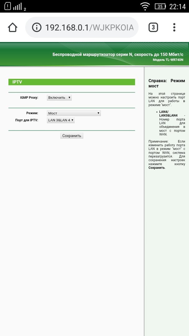

Neprolol Posted January 31, 2019 Posted January 31, 2019 (edited) Шалом всем жителям форума. Есть модель роутера (на скрине), примерно год назад сгорел wan порт и я просто кинул мост на четвертый lan (на скрине), все работало и без проблем. Сегодня перестал работать интернет, я позвонил провайдеру и мне объяснили проблему. Если интернет подключен через роутер то от меня идет много (на деле пять, как мне сказали) мак адресов, поэтому они закрывают мне там какой то порт (не до конца понимаю всей сути проблемы, прошу простить). Напрямую через компьютер все разумеется нормально работает. Мне посоветовали не пользоваться этим роутером, но такой случай уже не в первый раз происходит с этими мак адресами и чувствую что он будет повторяться раз в два месяца. Вопрос в том, можно ли как нибудь настроить роутер (фильтрация мак адресов или что-то еще) чтобы таких случаев больше не повторялось. Вброшу нужные скрины если захотите помочь. Edited January 31, 2019 by Neprolol Не дописал Вставить ник Quote

Totoshka Posted February 1, 2019 Posted February 1, 2019 17 часов назад, Neprolol сказал: то от меня идет много (на деле пять, как мне сказали) мак адресов, поэтому они закрывают мне там какой то порт (не до конца понимаю всей сути проблемы, прошу простить). Любой уважающий себя провайдер защищает себя от абонентов которые могут ему нанести какой-либо ущерб. Одна из таких мер защиты ограничение количества оконечных устройств (грубо говоря роутеров или компьютеров) подключаемых одним абонентом. Как правило действует ограничение в одно оконечное устройство (роутер или компьютер) на абонента. В случае если абонент наплевал на эти ограничения ему автоматически перекрывают интернет методом банального отключения порта на коммутаторе провайдера. 17 часов назад, Neprolol сказал: Вопрос в том, можно ли как нибудь настроить роутер (фильтрация мак адресов или что-то еще) чтобы таких случаев больше не повторялось. Можно, но не на вашем оборудовании. Но главное смысла в этом нет, так как вы хотите себе поставить защиту от срабатывания защиты. 17 часов назад, Neprolol сказал: Таки ван каждое лето выгорает от грозы Поставьте грозозащиту или установите перед роутером "жертвенный коммутатор". :) Вставить ник Quote
