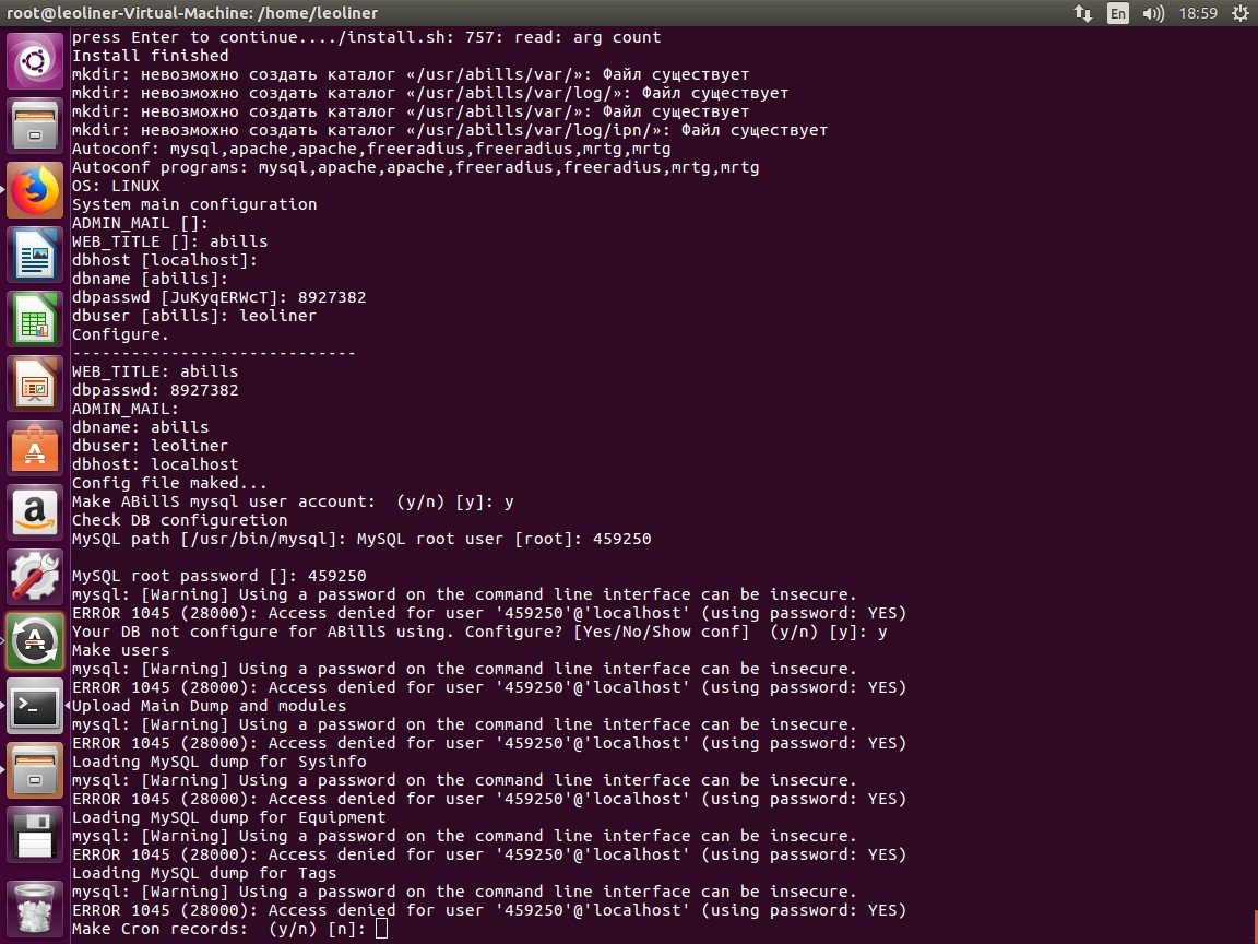

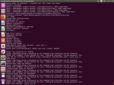

LEOLINER Posted January 9, 2019 Posted January 9, 2019 Доброго времени суток уважаемые форумчане! Короче устанавливаю я биллиг Abills на виртуалку с установленной свежей Ubuntu 16.4. Пока не могу установить без каких либо проблемм. Устанавливаю уже второй раз, потому что первый раз всё запутал так, что проще было снести всю ось. Вообщем помощи на форуме Abills, практически никакой, очень всё вяленько. Оказывают помощь по типу. Если сказать переносным смыслом то – мёртвому припарки. Последний раз советовали начать всё сначала – шаг за шагом и всё типа получиться. Но я уже и так второй раз устанавливаю и наверно в последний, если не получится, то ну её в баню – эту Abilling, буду пробовать что то другое. Короче у меня сейчас идёт процесс установки и мы остановились на настройках Mysql сервера. Вообщем сначала был запрос узазать mail admina, я пропустил, так как мне это не надо, затем укажите хост, оставил как было localhost, затем название базы – оставил как было – abills, затем добавил пользователя – leoliner, затем надо было создать пароль к базе данных, я его создал и тут возникло много всякой хрени, которая на скрине, будет удобней просмотреть. Прошу помочь, только срочно, система включена и ждёт дальнейших указаний. Вставить ник Quote
FATHER_FBI Posted January 9, 2019 Posted January 9, 2019 (edited) А ты не пробовали внимательно читать то что спрашивает инсталятор? У тебя там ошибка на ошибке! Инсталятор спросил Создать нового пользователя? ты ответил да Далее он спросил имя пользователя root и в скобках он подставил дефолтное предложение [root], но ты написал другое имя пользователя 459250 И тут он потом тебе пишет белым по черному Access denied for user '459250'@'localhost' (Доступ запрещен пользователю 459050 с узла сети localhost, он же 127.0.0.1), потому что такого пользователя в СУБД нет! Edited January 9, 2019 by FATHER_FBI Вставить ник Quote
LEOLINER Posted January 9, 2019 Author Posted January 9, 2019 Ну и что делать? Tут и Cron чего то лезет, что сделать отмену, а дальше? Вставить ник Quote
FATHER_FBI Posted January 9, 2019 Posted January 9, 2019 9 минут назад, LEOLINER сказал: Ну и что делать? Tут и Cron чего то лезет, что сделать отмену, а дальше? В смысле cron лезет? Это обычный планировщик заданий! Ты когда судб устанавливал, запускал mysql_secure_installation чтобы выполнить настройку? Вставить ник Quote

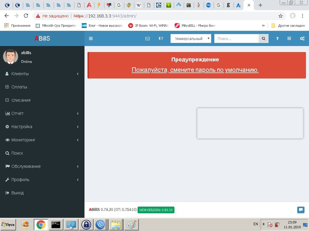

LEOLINER Posted January 11, 2019 Author Posted January 11, 2019 Доброго времени суток уважаемые форумчане. Ну что всё окончилось успехом, abills была успешно установлена. Удачно удалось зайти на WEB управление этой системы. В результате выяснилось, что проблема была в неправильно заполненых полях сертификата SSL. В частности файл rootCA.key не имел правильной стыковки с файлом rootCA.pem . Затем я пошёл дальше и создал самоподписной сертификат и заставил браузеры доверять ему.Дальше небходимо настраивать все системы биллинга под свои скромные нужды. Немного объясню, что начал эту работу немного сумбурно, поэтому был поначалу в небольшой растерянности, поэтому мои вопросы не блистали терминологией, но затем я сконцентрировался на поставленной задачи и она была решена в кратчайшие сроки. Скажу честно мне не понравились те ваши сообщения, которые пытались унизить меня. Кто то предлагал бросит всё, нанять какого то админа, что я не обладаю минимальными знаниями и т.д., Так вот запомните умники вы мои, Краснов Леонид всё в этой жизни сделал сам, никто не помогал мне, не было опытных учителей, которые откроют секреты. Я никогда не сдаюсь, я упорный как баран! И не надо смеятся, баран сильное и красивое животное, он может упорно долбить в одну точку, пока не проломит стену. Всем добра! Вставить ник Quote
