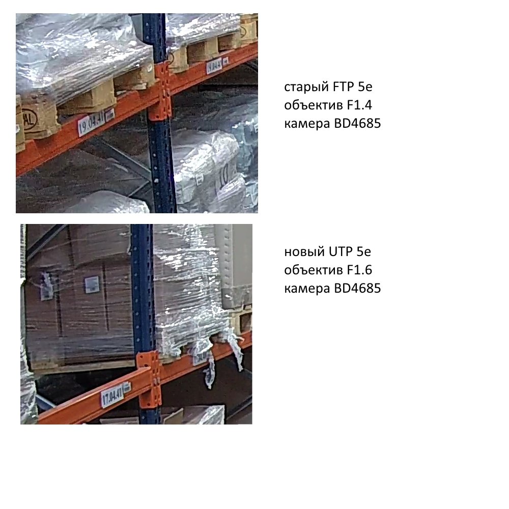

Totoshka Posted December 26, 2018 Posted December 26, 2018 Здравствуйте. Есть объект - склад (стены из сэндвич-панелей). На объекте стоят IP-камеры с питанием по PoE (от металла стен электрически изолированы). И есть у меня подозрение, что то ли там часть кабелей шлак полный, то ли там сильные помехи по питанию приходят, суть в том, что картинка на некоторых камерах имеет больше шума чем там должно быть. Поэтому есть мысль переложить кабель в проблемных местах. После некоторых размышлений пришёл к выводу, что варианты такие: 1. Поменять кабель на аналогичный нормальный (FTP cat.5e) и заземлить на свиче. 2. Поменять кабель на UTP cat.6 3. Поменять кабель на FTP cat.6 и заземлить на свиче. Я больше тяготею к cat.6 просто потому что сечение там побольше, что как бы хорошо для PoE. А вот на счёт FTP есть некие сомнения, потому что вроде бы и линии проходят параллельно с силовой проводкой и иметь экран хочется, но с другой стороны памятуя сколько от этих экранов проблем бывает... Отсюда логичный вопрос: как лучше? Ну или может кто то с чем то аналогичным сталкивался? Если да, то как боролись? Вставить ник Quote

Totoshka Posted December 27, 2018 Author Posted December 27, 2018 (edited) 20 часов назад, KonBez сказал: Кидай скриншоты камер. Про качество картинки не верю. В описанной ситуации виноваты лишь плохие матрицы, некачественные камеры, кривые настройки и плохое освещение. Ну никак не помехи. Там две одинаковых камеры с одинаковым набором настроек. Стоят где-то в 5 метрах друг от друга. При том больше шумит та, которая чуть лучше освещается и с более светосильным объективом. 20 часов назад, KonBez сказал: Силовые помехи на IP-камеры действуют как потери пакетов, возможно подвисания и т.д. Такая ерунда тоже есть на некоторых камерах (не тех что на картинке). Поэтому и грешу на кабеля. 20 часов назад, KonBez сказал: Но это не аналог, чтобы влиять на качество картинки. Думаю что кабель влияет на качество питания, которое в свою очередь рождает помехи при АЦП. Я знаю, что в USB-микрофонах помехи сигнала из-за проблем питания встречаются довольно часто, хотя там тоже не аналоговый сигнал по USB-кабелю бегает. 20 часов назад, Shurhenchik сказал: Может камеры так показывают? Какой они породы? https://www.beward.ru/katalog/ip-kamery/ip-kamery-serii-bd/ip-kamera-bd4685/ 20 часов назад, Shurhenchik сказал: Вообще может там вообще скруток понаделали? Вполне может быть. Ну или какой то брак в самой проблемной камеры. Попробую после праздников это всё проверить. Edited December 27, 2018 by Totoshka Вставить ник Quote

KonBez Posted December 27, 2018 Posted December 27, 2018 @Totoshka Эм. Неплохо было бы узнать марки объективов. 1.6 может быть тупо лучше 1.4 или чище. Первая мысль что пришла в голову - это что лампы у вас разных местах разные. Положено скажем 100 Вт каждая, а кто-то купил 80 Вт и сэкономил. Вот и освещённость уже хуже. Вторая мысль - чтобы были помехи по питанию надо либо витую пару проводить вокруг работающих двигателей, либо POE источник запитывать рядом с двигателем и без стабилизированного питания. Короче немного бредово, но теоретически имеет место быть. Третья мысль - надо поиграться с шумоподавлением и WDR на камере чтобы скомпенсировать так сказать. Вставить ник Quote
snapoid Posted December 27, 2018 Posted December 27, 2018 А поменяйте камеры местами - все ясно будет - кабель это или камера..... Вставить ник Quote
