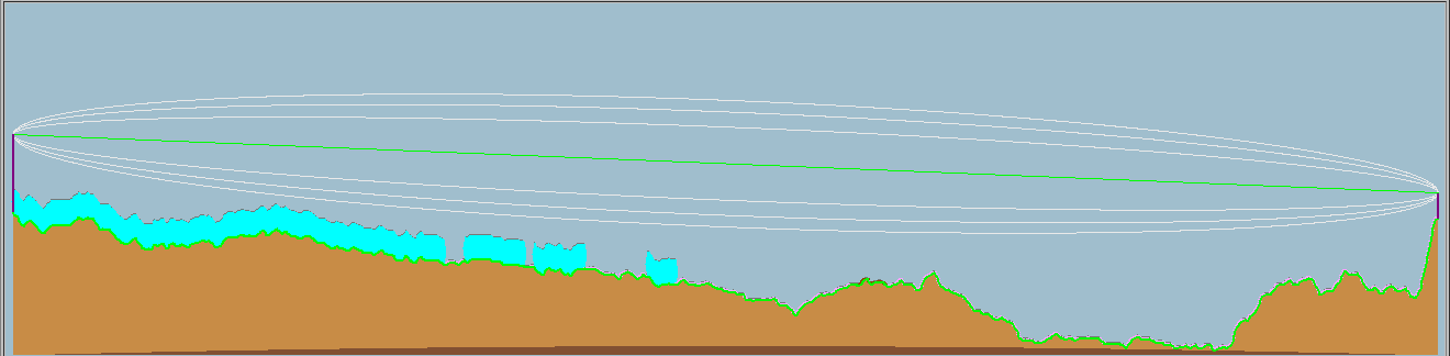

serf30 Posted November 11, 2018 Posted November 11, 2018 Всем привет. Имеется вот такая трасса длинной 15км. Что можно поставить из оборудования? Раньше стоял мост на ubnt 5AC-500. Всё было хорошо, пока помехи на 5ГГц стали невыносимы и трафик не стал подходить к 100 Мбит. Ещё до ubnt стоял cambium force не помню какай, то же на 5 ГГц, но скачки пинга до 80мс вымораживали, и трафика было процентов на 30 меньше. В данный момент берём оптику у местного провайдера, но цена за канал кусается и уже требуется расширение. Может есть какое то решение не 5Ггц и 2 Ггц с дальнейшей возможностью легализации? Хотелось бы около 150 -200 Мбит в одну сторону, обратный канал колеблется примерно до 30 Мбит в пике Вставить ник Quote
Unker Posted November 11, 2018 Posted November 11, 2018 Какой у вас бюджет? в "около 100к" можно ррл нек поставить 270/360 фул дуплекс (зависит от лицензии) + подрядчикам за монтаж тыс 20 выложить Если хотите своими силами, то AF11x Вставить ник Quote
Bandit Posted November 11, 2018 Posted November 11, 2018 28 минут назад, Unker сказал: можно ррл легализация 40 тыс с документами Вставить ник Quote
serf30 Posted November 11, 2018 Author Posted November 11, 2018 Бюджет до 150к. Я думал про airfiber11, но где то читал что получить частоты на 11ГГц проблема. Так ли это? И как ведёт себя частота 11ггц в плохую погоду, могут ли быть просадки в дождь, снег? Вставить ник Quote
Constantin Posted November 11, 2018 Posted November 11, 2018 7-8 Ггц на 1,2 антеннах будет как вкопанный стоять, ляжет только если будет ливень по всей трассе, но это либо 15 минут либо оч оч маловероятное событие и легализовать возможно. Вставить ник Quote
Bandit Posted November 11, 2018 Posted November 11, 2018 46 минут назад, Constantin сказал: 7-8 Ггц на 1,2 антеннах будет как вкопанный стоять, ляжет только если будет ливень по всей трассе, но это либо 15 минут либо оч оч маловероятное событие и легализовать возможно. 18 ггц 0.6 на 12 км стоит 2 года, не разу не падал Вставить ник Quote
Bandit Posted November 11, 2018 Posted November 11, 2018 (edited) 1 час назад, serf30 сказал: Я думал про airfiber11, но где то читал что получить частоты на 11ГГц проблема. Так ли это? на фибер нет ССС не сможете его зарегать но можно подставить в документах РРЛ типа микран если частоты совпадают между производителями Edited November 11, 2018 by Bandit Вставить ник Quote
slv700 Posted November 12, 2018 Posted November 12, 2018 Уходить из 5 Ггц нет смысла. Получить 200+ Mbps DownLoad + 30Mbps Upload на 15 км в 5 Ггц вполне реально даже в условиях сильных помех. То что там из за помех проседал PB 5АС ни о чем не говорит. На нем и без помех на 15 км больше 150М реальной пропускной способности не получить. ТС нужно 1) использовать Connectorized устройства с внешней антенной 30+ дБи. Это даст на линке прирост сигнала над помехой +10 дБ и получите нужные параметры канала ( не на ubnt АС конечно). 2) использовать более помехоустойчивое оборудование, не на вайфай чипсете. Это могло бы быть -Cambium PTP670 ( OFDM 1024 FTT), который бы в 40 Мгц с 30 дБи дишами на 15 км даст в канале 40 Мгц 400Мbps UL+DL ( DL 350+ UL 50Mbps duplex). Потребует увеличение бюджета раза в два. Но результат будет гарантирован. - Cambium PTP450i ( OFDM 512 FTT), который бы в 40 Мгц с 30 дБи дишами на 15 км вполне может дать в канале 40 Мгц 200+ Мbps DL + 50-70 UL Mbps. Впишется в бюджет. - из относительно бюджетных ( MSRP $349) Cambium PTP 450b ( OFDM 512 FTT) c с встроенными дишами 25 дБи ( конструктивно выполнен как Force 200, Force 300). У него хоть и антенна 25 дБи , но сигнал с 512 поднесущими ( в отличии от вайфай с 64 ) и низкий требуемый CINR для 256 QAM 5/6 - 32 dB, в отличие от того же PB 5АС реально ( не по спеке) 36-38 дБ. PTP 450b на 15 км вполне может дать желаемые 200+Мbps DL ( 300 Mbps UL+DL) - Cambium PTP550 connectorized . Тоже впишется в бюджет. Он хоть выполнен на вайфай чипсете, но это 802.11 ас wave 2. Эта железка имеет два частотных канала, и если из за очень сильных помех не удастся получить 200+ Mbps DL в 40 Мгц, то в конфигурации Link type 2+0 c каналами 40+20 Мгц он точно даст нужную пропускную способность канала. - и наконец самый бюджетный вариант Cambium Force 300. Это 802.11 ас wave 2 и у него тоже 25 дБи антенна. И хотя 15 км для него предел ( из за КУ антенны ), но он несомненно получше будет чем PB 5АС, и 150-200+М DL в сложных условиях ТС может и дать ( в идеале он выдает 250+70 Mbps дуплекс в 40 Мгц в делении TDD 75/25). У него есть и канал 80 Мгц, но скорее всего из за сильных помех на 15 км ему будет сложно работать в таком канале. Хотя можно пробовать. Обьективности ради , из возможных невайфайных и вариантов не на Камбиум можно было бы сказать про AF5X. Но он капризен и непрогнозируем в условиях помех ( у его сигнала одна несущая). Поэтому как он справится с задачей ТС -х.з. Я лично сказал бы что вряд ли. Лиго рапидфаер? Это 802.11ас и он не намного лучше ubnt АС. Хотя если использовать внешнюю антенну 30 дби, то 180+30 M на 15 км в 40 Мгц в условиях ТС скорее всего потянет. Но Камбиум IMHO будет все же получше конкурентов. Вставить ник Quote

BeHalf Posted November 12, 2018 Posted November 12, 2018 (edited) Nec берите, у коллег пролет на 15км 18ггц (на 0.6 тазиках), были ливни, ширина 256QAM даже не шелохнулась. Как верно заметили, всегда можно легализовать. И будут стабильные фулдуплексные 270/360 с задержкой 1мс. Edited November 12, 2018 by BeHalf Вставить ник Quote

Unker Posted November 14, 2018 Posted November 14, 2018 24 на 15 км? Сигнал -80 и при любых осадках падение? ну-ну... Вставить ник Quote
