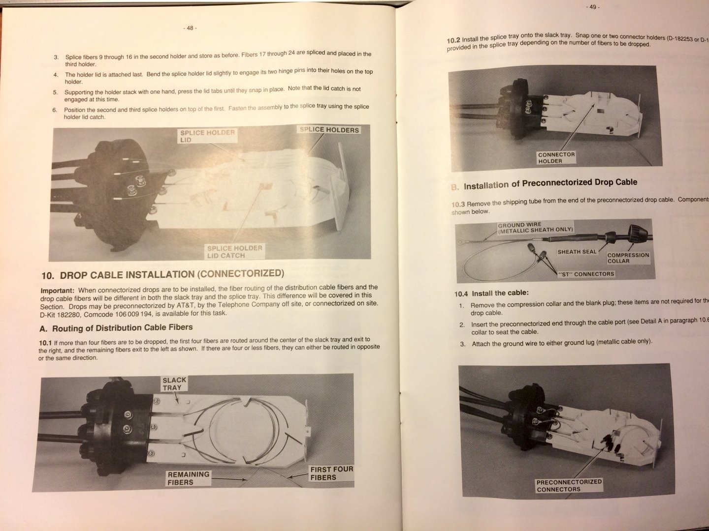

Барагоз Posted September 18, 2018 Posted September 18, 2018 7 часов назад, Bachaa сказал: довольно долго уже применяется за бугром Книжка от муфты, 1991 год: Даже "полупатчкорд" с предустановленным коннектором в те годы был уже широко известен. Вставить ник Quote
