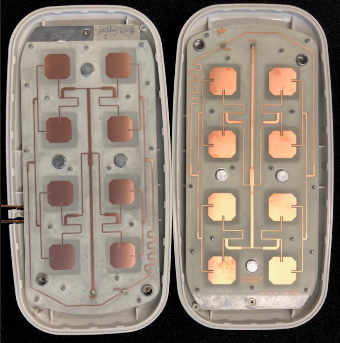

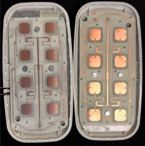

Сергей Голованов Posted August 27, 2018 Posted August 27, 2018 On 24.08.2018 at 12:19 PM, moob82 said: Добрый день! Стоял мост force 180 2 шт на 2 км. Сигнал был -61. Прямая видимость. Было много помех. Поставили 6 ГГц , которые появились недавно. Уровень сигнала -67. Вопрос к специалистам , почему так упал сигнал. Я предполагаю, что в Force 180 6 ГГц используются антенны от Force 180 5 ГГц. Так ли это? Предполагаю потому что форм фактор и даже коробки с 5 ГГц одинаковы. И сомнительно, что запустили производство новых антенн для force 180 6 ГГц . Дмитрий, коллеги, Использовать 5 ГГц антенну для диапазона 6 ГГц не сможет ни один вендор, даже очень безответственный. У нас антенна конечно новая. Как это выглядит внутри, можно посмотреть на картинке. Кто из них кто, надеюсь, понятно. На 6.4 ГГц Ф180 имеет усиление 15 дБ V, 16.5 дБ H. То есть с антенной всё более-менее в порядке. К сожалению с мощностью дела похуже. На 6.4 ГГц на MCS1 будет около 26-27 дБм, на MCS15 около 21-22 дБм. Это ограничения стандартного чипсета, поделать с этим ничего нельзя - начиная с 6.25 мощность ползет вниз. Именно этим объясняются твои цифры. P.S. Вообще, здесь надо понимать одну не особо очевидную для широкой аудитории вещь. (Вендоры не особо любят это упоминать в своих даташитах.) У всех вендоров сигналы на MCS1 и MCS15 отличаются по мощности на 5-6 дБ, а у некторых и больше. И даже в сравнительно благополучной верхней пятерке там, где в даташите написана красивая цифра типа 28...30 дБм, первое что нужно сделать - это мысленно отнять 5-6 дБ, чтобы получить уровень синала на высшей модуляции. Кто не знал, пользуйтесь на здоровье. А если вам кто-то будет говорить, что у них не так, потому что есть крутилки, то пожелайте ему удачи и не ввязывайтесь в пустые споры.
Constantin Posted August 28, 2018 Posted August 28, 2018 2 часа назад, Сергей Голованов сказал: А если вам кто-то будет говорить, что у них не так, потому что есть крутилки это я так понимаю камень в сторону микротика, и таки да там есть крутилки, но выставлять мощность вручную выше чем по даташиту это не благодарная вещь, либо передатчик выйдет из строя, не сразу, но оч быстро, либо параметр будет игнорироваться осью, про то что характеристики "уедут" думаю тоже упоминать не нужно оч жаль что микротик убрал параметр настройки мощности Card Rate, бы удобно в свое время. по антеннам, а что ж их расположили зеркально относительно короткой стороны? а так да видно что слева элементы мельче, антенну просто смаштабировали ну это хорошо же в итоге )))) что антенна соответствует заявленным параметрам

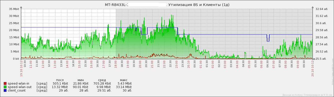

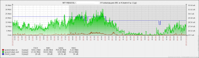

saaremaa Posted October 20, 2018 Posted October 20, 2018 Есть возможность сделать суточный график количества абонентов и потребляемую ил скорость на базе? Наподобие вот такого как в приложении. 9 минут назад, moob82 сказал: О тестовой скорости нет смысла говорить, а абоны выкачивают не более 30 Мегабит. Это предел базы или больше не нагружают?
xabarov Posted October 20, 2018 Posted October 20, 2018 3 часа назад, moob82 сказал: О тестовой скорости нет смысла говорить, а абоны выкачивают не более 30 Мегабит. Вы в начале говорили про мост, поэтому и спросил. Если есть возможность - сделайте хотя бы внутренний тест. Интересны цифры в 20 и 40 МГц.
moob82 Posted October 20, 2018 Author Posted October 20, 2018 Да я и говорил про мост. За ним мало абонов с тарифами 5 Мбит. Попробуем потестить.

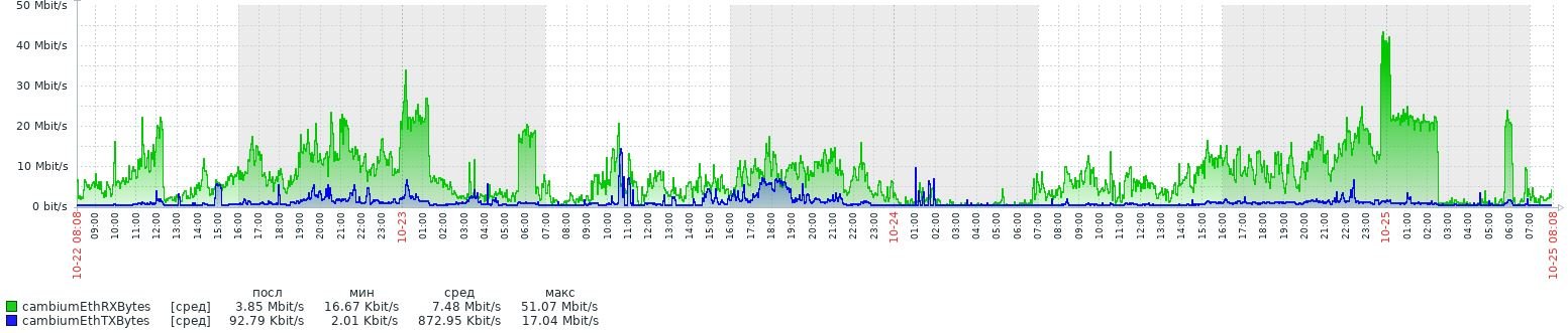

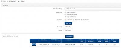

moob82 Posted October 25, 2018 Author Posted October 25, 2018 В 20.10.2018 в 16:49, xabarov сказал: Вы в начале говорили про мост, поэтому и спросил. Если есть возможность - сделайте хотя бы внутренний тест. Интересны цифры в 20 и 40 МГц. По вашей просьбе выкладываю. Как видите мало абонов. Внутренний тест выдает 65 DL 43 UL Мегабита. Но я обычно на них не смотрю. Нет ничего честнее реально качающих абонентов.
xabarov Posted October 25, 2018 Posted October 25, 2018 12 часов назад, moob82 сказал: Внутренний тест выдает 65 DL 43 UL Мегабита. Это в 20 МГц? Поочередный запуск DL и UL, или одновременный (дуплекс)?
moob82 Posted October 26, 2018 Author Posted October 26, 2018 Это 20 МГц. Мы в сорок не работаем. Конечно одновременный показатель. Кембиум всегда под 100 суммарно в 20 Мгц выдавал.
SSD Posted October 26, 2018 Posted October 26, 2018 40 минут назад, moob82 сказал: Это 20 МГц. Мы в сорок не работаем. Конечно одновременный показатель. Кембиум всегда под 100 суммарно в 20 Мгц выдавал. Какое количество пользователей, хотя бы приблизительно?
moob82 Posted October 26, 2018 Author Posted October 26, 2018 На графике мост на 2 сектора 7+4 абонента с тарифами до 20

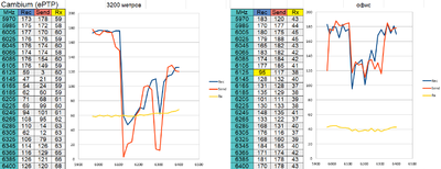

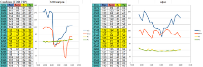

xabarov Posted October 26, 2018 Posted October 26, 2018 47 минут назад, moob82 сказал: Не очень понятны вопросы про пропускную способность в этой ветке. Начинка 6 ГГц не отличается от 5 ГГц, так что показатели будут одинаковые в идеальной среде. Недавно начали сравнительное тестирование LigoDLB 6-16, SXT 6 и Force 180. Сначала ставили на линк 3.2 км, получили сигнал на форсе около -65, но какую-либо адекватную прокачку получить не смогли (в том числе и на SXT 6 и 6-15), модуляции плавали. В итоге предположили, что не хватает энергетики и возможно влияние зарослей в ближней зоне. Перенесли на линк 1 км, повторили замеры - SXT 6 и Ligo 6-15 показали более высокие цифры, форс - также. Вот и собираю информацию - а рабочий ли он вообще? Пока что все выглядит так, что у нас руки кривые :) но сначала измерения проводила одна группа инженеров (линк 3.2 км), во время вторых испытаний подключился сам, но и это особо не помогло. Связывался с Сергеем Головановым, его рекомендации немного улучшили ситуацию, но в в итоге все равно цифры очень низкие.
