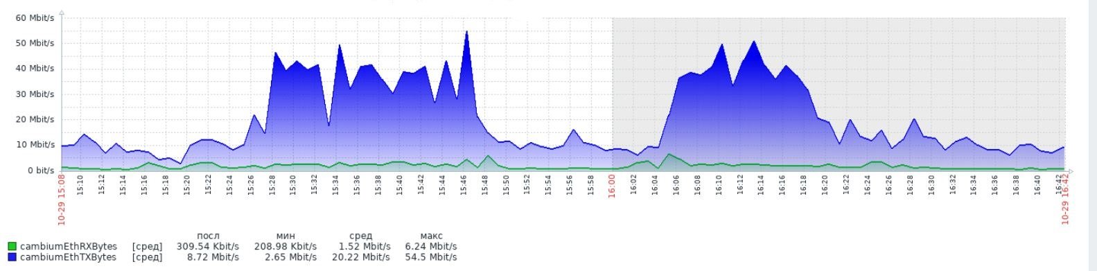

Если инженер не будет против отпустим на мосте скорость до максималки и посмотрим как прокачивает. Главное не забыть за выходные :)
Абонов мало, что бы загрузку получить. Придется ждать и долго ждать, так как подключений в том районе очень мало.

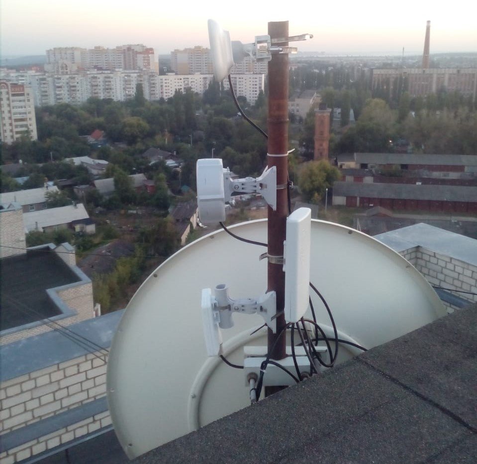

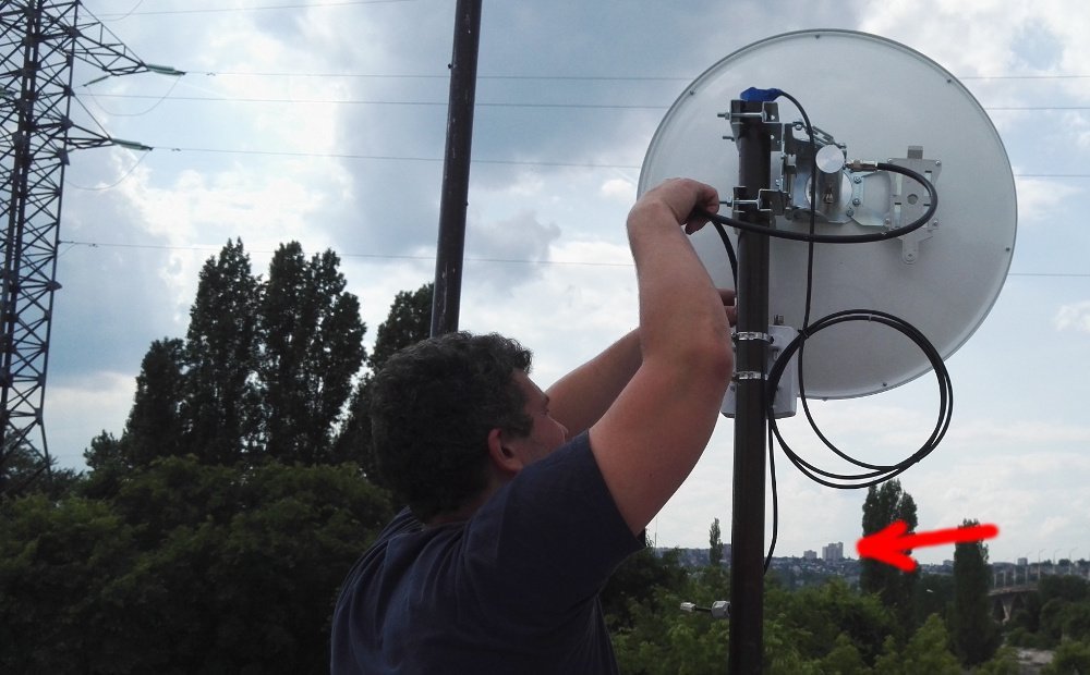

Возможные проблемы видно на фото - с одной стороны (сбоку) антенна RD-5G34 и парапет крыши в 3-4 метрах (ниже), с другой - в ближней зоне деревья, листва с которых уже почти опала. Зона Френеля нигде не перекрывается (возможно незначительное перекрытие со стороны деревьев). На пути - около 1 км водохранилище, ЛЭП. Эфир чистый от 5900-6000 и выше. Проверяли на 6200.
Стоит ли ожидать какие-то адекватные результаты на таком расстоянии (3.2 км), если с линком и железом все в порядке?
На фото ниже предыдущая инсталляция, привожу для понимания обстановки.

По фоточкам. Зона Френеля в середине пролета примерно 2 метра. Не могу оценить по фото, попадает ли туда дерево (под красной стрелкой).
Edited by Сергей Голованов
Наверное хорошо, что нет идеальной прямой видимости при тестах, потому что в жизни так часто и бывает.

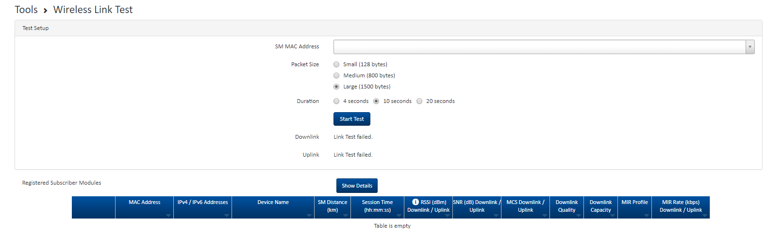

Собрали "на столе", настроили с учетом всех пожеланий. По внутреннему тесту получилось примерно 45/45 Мбит/с, т.е суммарно около 90 Мбит/с. Уже что-то адекватное. Перенесли снова на тот же линк 3.2 км - листвы уже нет и сигналы около -56 (на других устройствах тоже существенная прибавка в сигнале). Похоже, что растительность в ближней зоне сильно гасила сигнал, хотя прямая видимость была и даже визуально казалось, что зона Френеля не перекрывается. Но с прокачкой снова проблемы - внутренний пятисекундный тест показывает:
Тесты "10 сек" и "20 сек" не тянет, происходит отвал:
Визуально не попадает и должно быть свободное место не менее 2-3 метров вокруг линии прямой видимости.

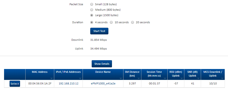

В режиме ePTP на столе должно быть 100/100 Mbps в 20 Мгц в симплексе.  Встроеннный тест идет по очереди сначала в одну , потом в другую сторону. И дайте скрин Monitor-Performance  после сброса счетчиков и теста.

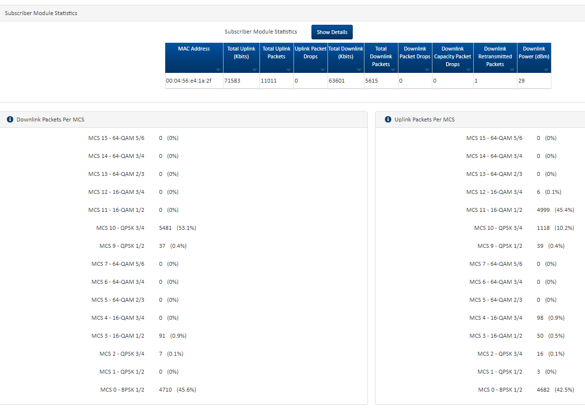

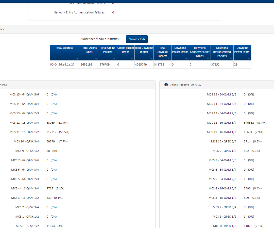

Сделал:
test.thumb.png.eb8dfd09c2b2656f90b0d6e8428d5c1c.png monitor_1.thumb.png.1d7f94c99fbd601445ceeed56386457c.png monitor_2.thumb.png.b3dd7c1e2827a1c7fadc8ed7c25d0a02.png
8 часов назад, slv700 сказал:
Вы можете дать удаленный доступ к девайсам?
Думаю реально. В какое время и в какой день будет удобно?
В любой рабочий день с 10.00 до 17.00 по московскому времени. Предупредите только  заранее за один день.

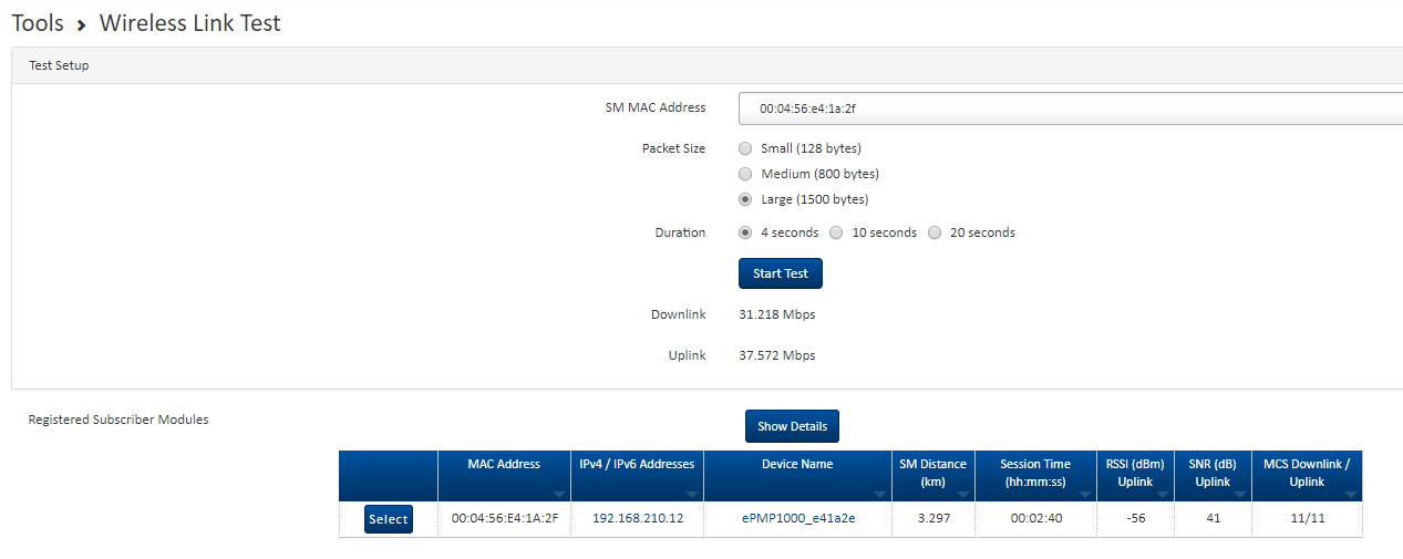

По скрину   Monitor -Performance   ePMP      видно, что
-   DL   работает на  MCS 10 - это QPSK 3/4. Поэтому такая  низкая скорость.  На скрине видно, что MCS10  занимает 53% времени. Остальное   MCS0-BPSK 1/2 -45%. Это трафик управления, что означает что вы не сбросили Reset    счетчики пакетов  перед тестом.  А это надо было  обязательно сделать. Повторите тест.
- UL -   аналогично  MCS10/11 - 55%.  остальное трафик управления на MCS0.
Почему такая низкая модуляция при сигнале -57 дБм и SNR 41 дБ ?   Потерь нет, ретрансмитов минимум.
При этом по нулям высокие модуляции 64QAM. Крайне странно,    такого  не бывает при помехах. Такое впечатление что зажата модуляция сверху на MCS10/11. Проверьте нет ли этого.И снимите скрин встроенным спектранализатором.

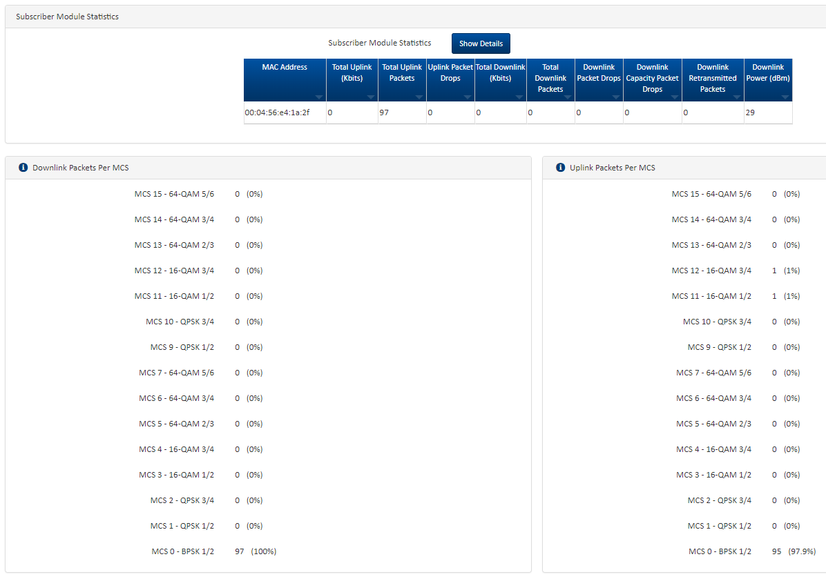

В 01.11.2018 в 22:00, slv700 сказал:

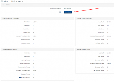

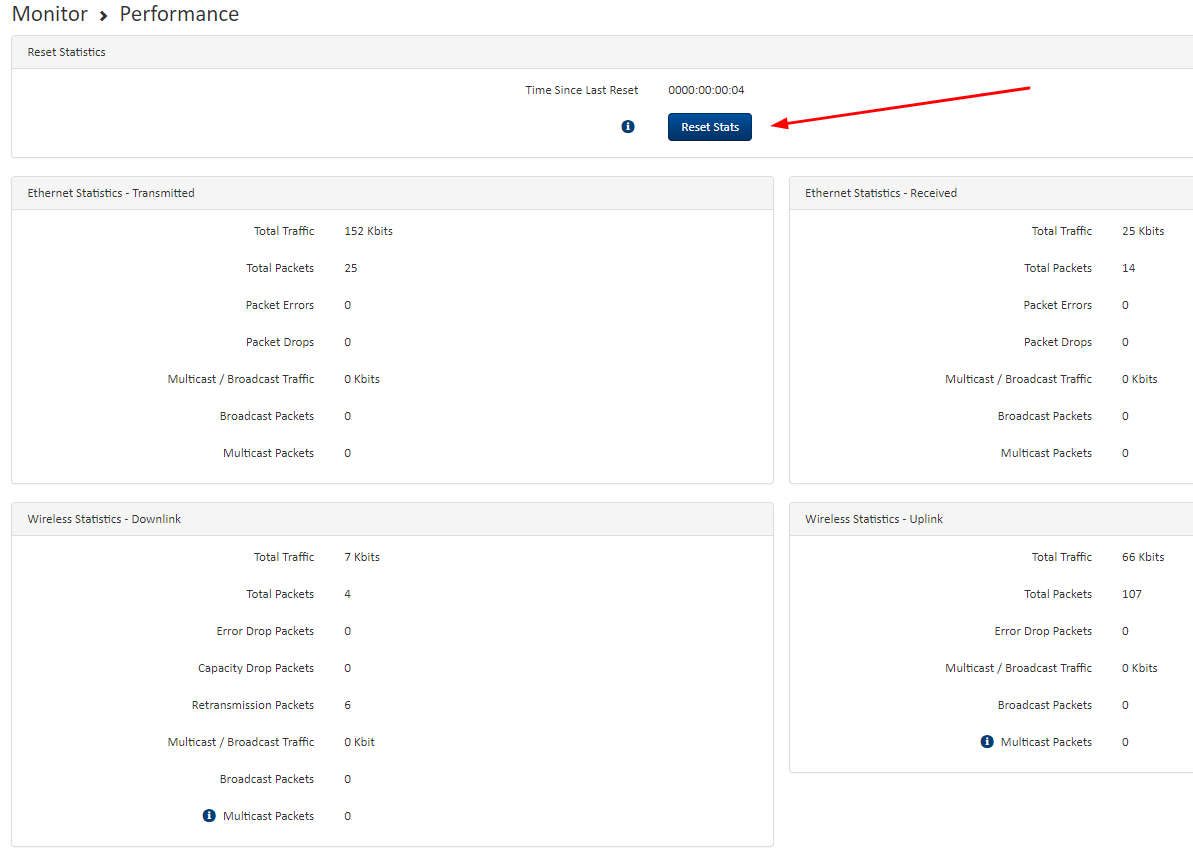

Нажимал здесь:
Или надо где-то еще сбрасывать?

Повторите тест.
Повторил:
test.thumb.png.ddcb69e0ac3e67ff82e1ec37310ef733.png monitor_1.thumb.png.e347220d7c132166a7d0161b25e07c1c.png monitor_2.thumb.png.e959c7c3ceee53a8cb5cdc1d0f76ba91.png

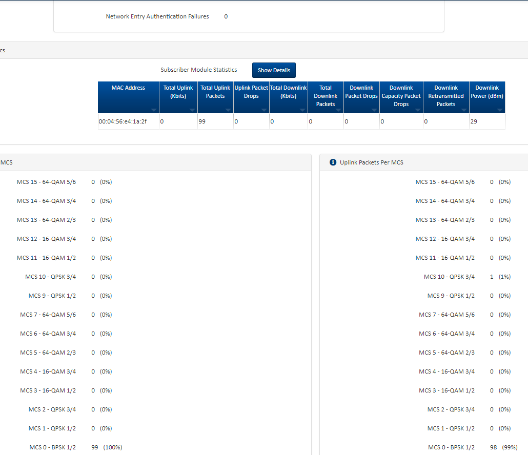

Если вы сбрасывали счетчики, то мне трудно обьяснить почему половину модуляций занимает MCS0. Вообще трафик клиентский  и теста на этой модуляции BPSK 1/2  НЕ передается. Откуда он взялся? И что это?  Вы когда делает reset счетчики обнуляются, втч MCS0=0% ?
Почему не поднимаются высокие модуляции можно обьяснить только помехой. И я обратил внимание, что в DL много ретрасмиттов - порядка 25%, а нормально когда меньше 5:%  Можно снять Monitor- Performance со стороны Slave? Похоже это  помеха. И в 6ГГц и  с обеих сторон? Это возможно на вашем линке? Разберитесь с  явой и дайте скрин CA, а то непонятно что проиcходит. Надо разобраться почему не работает на высоких модуляциях, без этого смысла в тестах нет.
PS
Налицо есть проблема, разберемся, если будет нужно попросим  подключиться  программистов Камбиум.

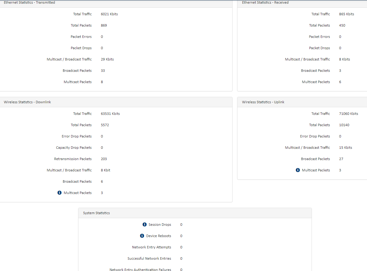

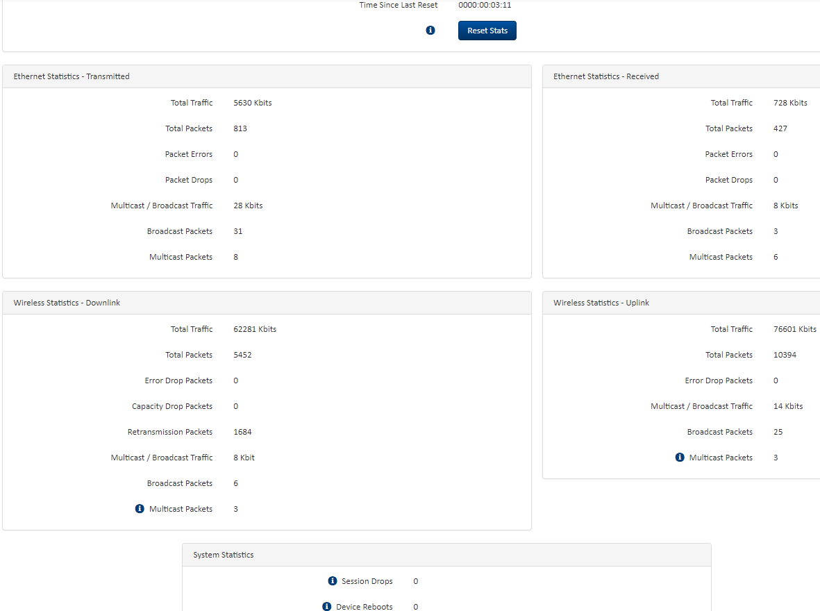

4 часа назад, slv700 сказал:
Вот скрин сразу после сброса:

10 часов назад, xabarov сказал:
акже - сначала сбросить, прогнать тест и потом скрин?
Да.
И прогоните тест 10 раз по 20 сек после сброса счетчиков.

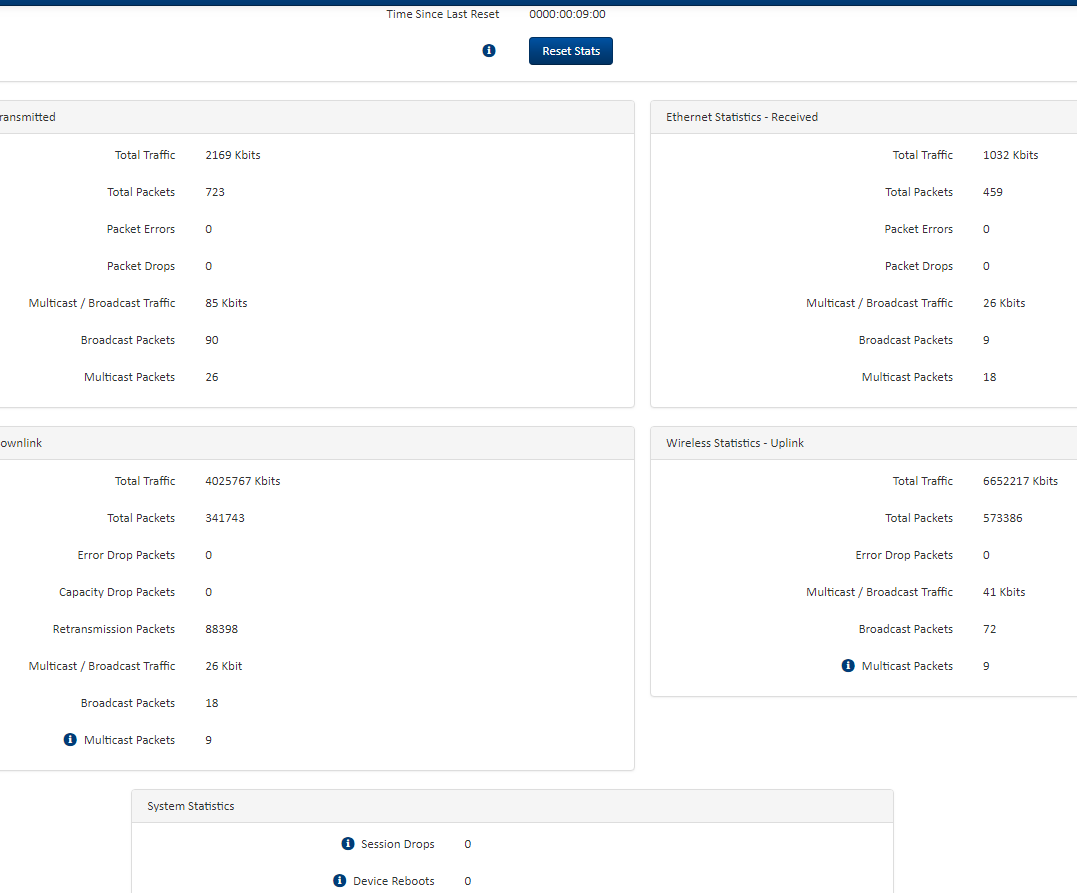

12 часов назад, slv700 сказал:

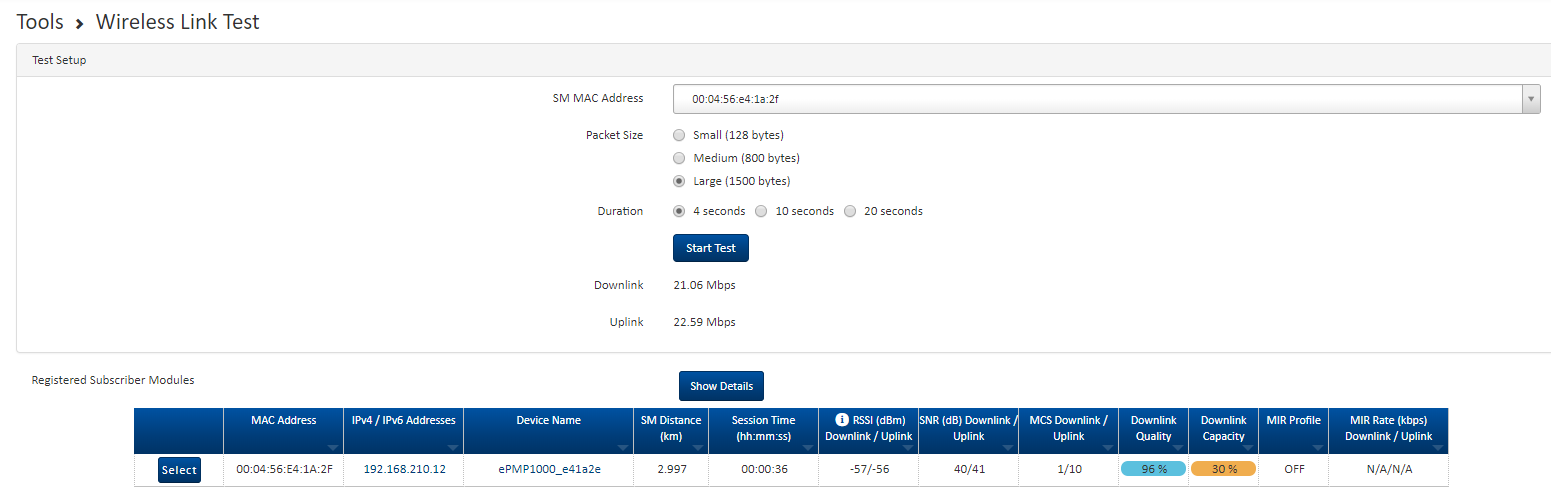

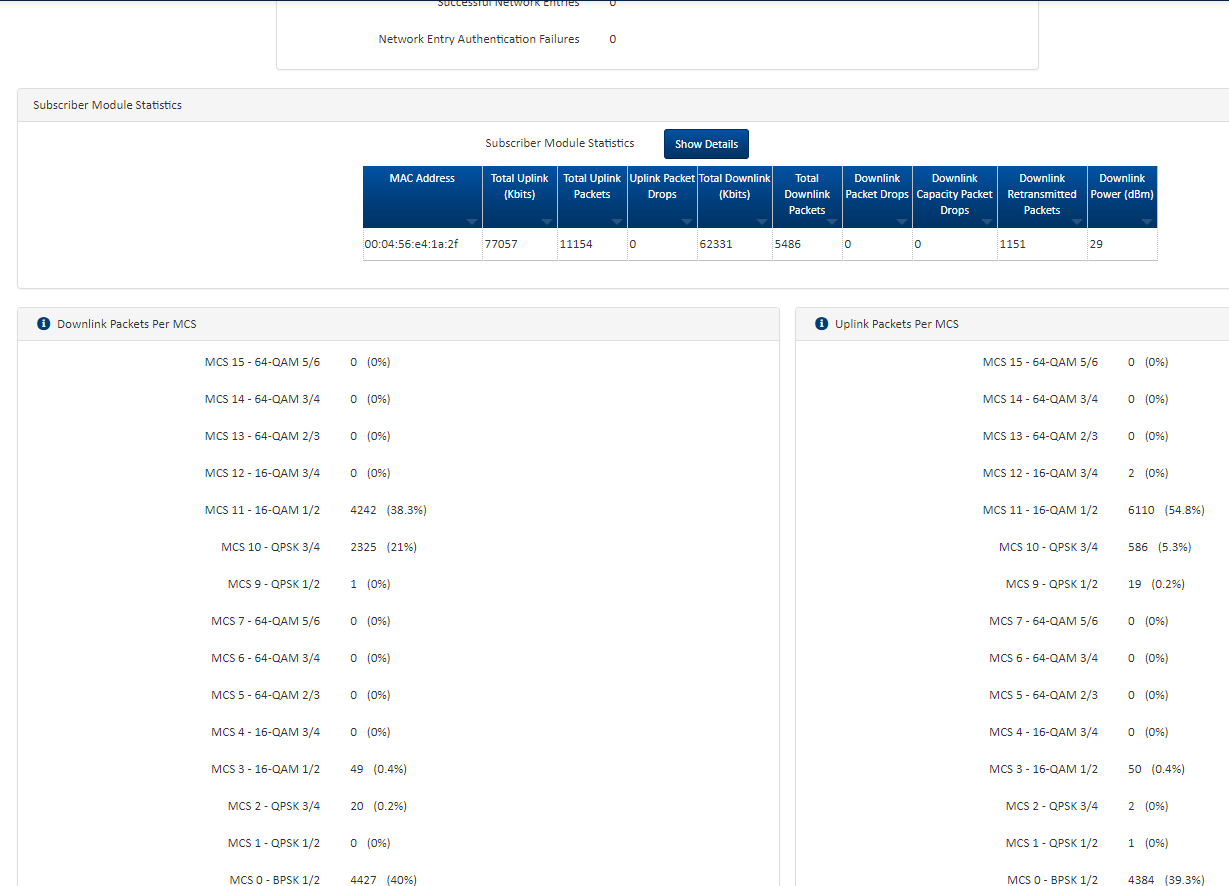

Сделал, результат ниже:
monitor_1.thumb.png.05f9036273d32ac3802b0497ac8924b8.png monitor_2.thumb.png.c7a1681a3b8f166d6d7a675147eec5ab.png
Сначала трафика было что-то около 30/40 Мбит/с, потом с каждым тестом цифры были больше (как будто прогревался). а начиная с шестого теста цифры были в пределах 35-36 / 62-64 Мбит/с.

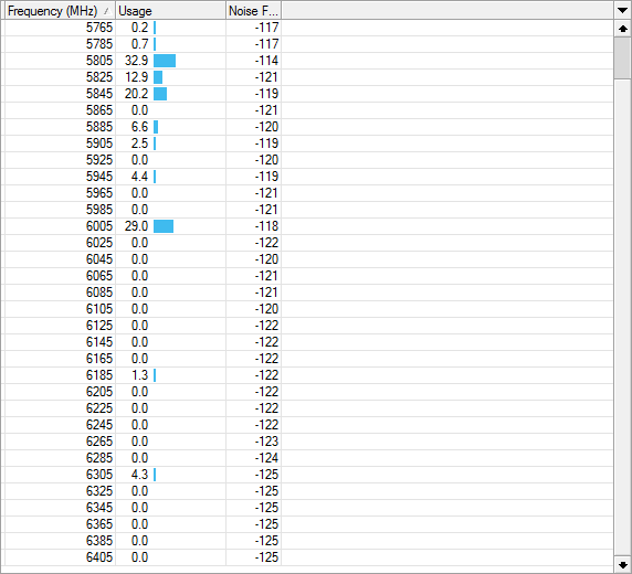

У вас помеха и на ближней стороне. Что то мешает поднять высокую модуляцию  не только в  DL но и UL.
Пока удалось посмотреть эфир только на SXT 6 с одной стороны:
И не пойму , сразу после сброса счетчик MCS0 в нуле и потом в течении нескольких секунд ( сколько точно ?)  растет до 97-100%  -пробегает 95 пакетов управления?
Практически сразу - может прошло 3-4 секунды. Вот еще раз повторил через 3 секунды:

Помех не вижу.   Почему не поднимает 64QAM - х.з Частоту пробовали менять? Ситуация меняется с распределением модуляций при смене частоты? Есть частотные каналы  где видно что 64QAM не в нуле?
На столе подымается 64QAM, значит передатчик и приемник работают в 6 Ггц нормально. Но в поле  в этом месте -нет. Никогда такого не видел , окромя когда рядом 3G ( гармоники) .
