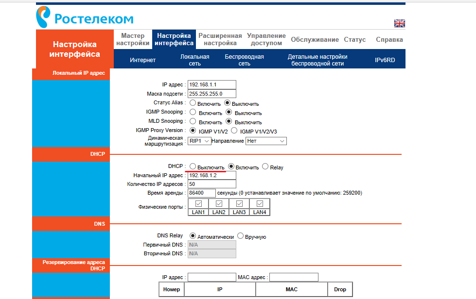

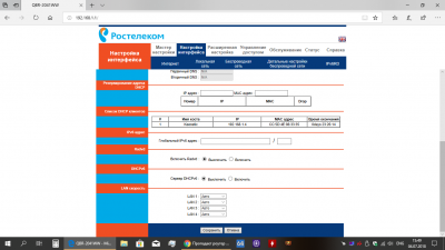

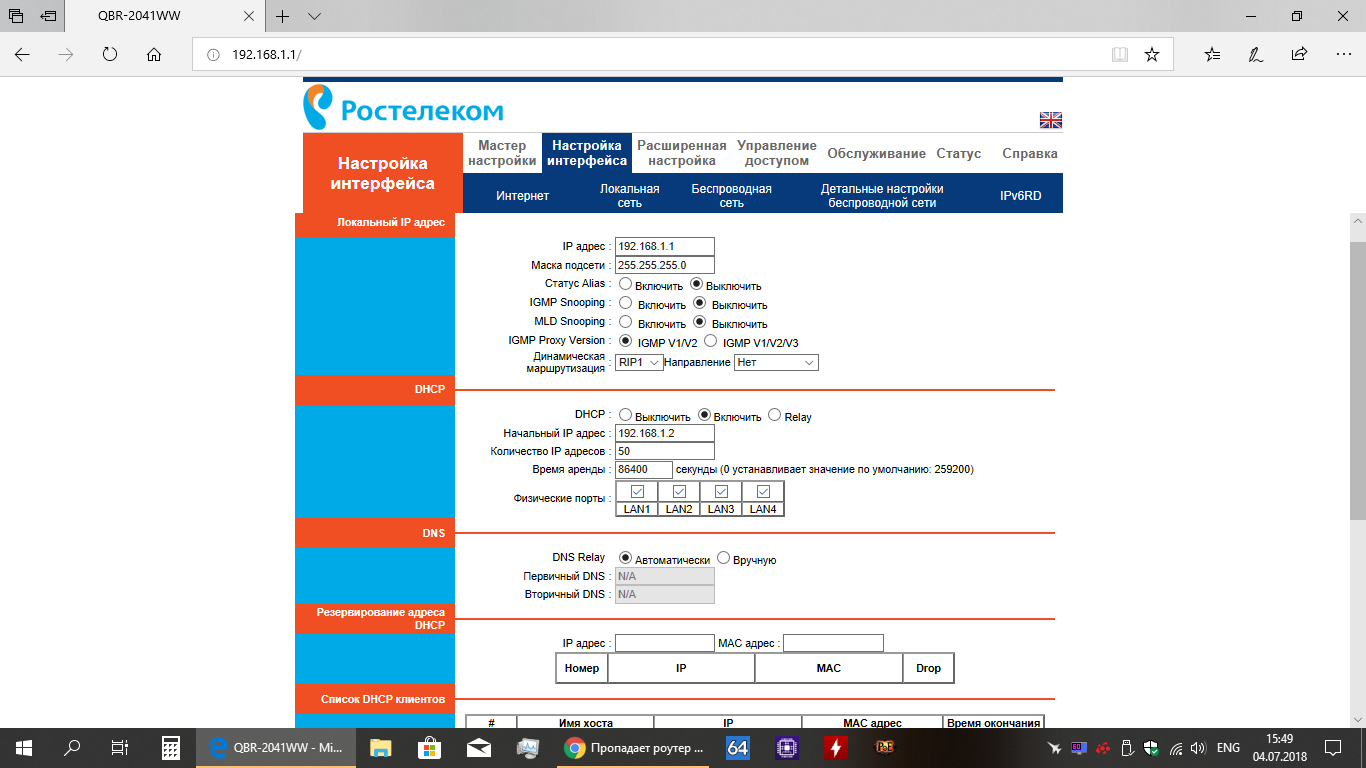

Agafonoff Posted July 4, 2018 Author Posted July 4, 2018 (edited) 15 часов назад, pingz сказал: З.Ы. стоит искать другой модем, хотя бы для проверки, да и свой 6 лет от отпахал знатно. Добрый день. Убик не пропадает, кабель в норме. Сегодня опять пропал интернет и доступ к адсл роутеру. После появления у него опять сброшено время. Кусок сегодняшнего лога приложу. Вы советовали отключить dhcp. Я приложу скрины настройки модема, вы по ним сможете подсказать? Если отключу dhcp, доступ к модему не пропадет? По идее не должно ведь? У меня фиксированный ip 192.168.1.1 на адсл модеме в атс, убик на атс 192.168.1.2, убик на доме 192.168.1.3, модем дома 172.16.0.4 в другой подсети, чтобы был доступ к веб мордам линка. Лог: лог.txt Скриншоты: Edited July 4, 2018 by Agafonoff

Agafonoff Posted July 4, 2018 Author Posted July 4, 2018 Модем на атс в режиме моста ip 192.168.1.1(фиксированный, dhcp включено), ubnt nano m2 крыша атс 192.168.1.2(фиксированный, dhcp отключено), ubnt nano m2 крыша дома 192.168.1.3(фиксированный, dhcp отключено), модем дома 172.16.0.4(фиксированный, dhcp включено). Может быть конфликт из за включенного dhcp в модеме атс и, соответственно, перезагрузки и глюки? При отключении dhcp, по идее, инет и доступ к веб морде модема не пропадет?

pingz Posted July 4, 2018 Posted July 4, 2018 @Agafonoff На кинетике стоит отключить вторичное подключение по DHCP. По правильному(с точки зрения оператора) Не нужно через свою сеть пропускать L2 пусть твой мусор в сети будет твоим мусором, а L2 мусор оператора будет в его сети. Лучше PPPoE подымать на самом DSL модеме, а дальше либо растягивать L2 сегмент либо строить L3. Оператору обращался на пропадания? Возможно у тебя проблемы на порту появились.
