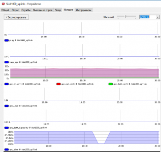

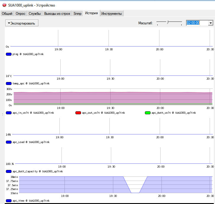

Раз подтянулись эксперты, может кто-то подскажет через какой oid заббикс может к примеру читать уровень разряда батареи в процентах, или хотя бы напряжение на аккамуляторе smart apc ?
А то это самое на букву m вроде бы smart apc умеет, но как-то неполноценно от слова вообще.
snmp trap на пропажу напряжения работает хотя бы?
3 минуты назад, LostSoul сказал:
у меня в дудке уровень заряда разряда oid("1.3.6.1.4.1.318.1.1.1.2.2.1.0")
напряжение батареи oid("1.3.6.1.4.1.318.1.1.1.2.2.8.0")
нагрузка на бесперебойник oid("1.3.6.1.4.1.318.1.1.1.4.2.3.0")
