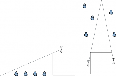

Геометрию в школе проходили? Повесьте антенну не на фронтальную плоскость по отношении к абонентам, а на боковую. Далее перемещая антенну от края, будет уменьшаться угол раскрыва антенны в фронтальной плоскости. Те абоненты, которые не имеют прямой видимости до антенны БС не будут создавать помех этой БС и другим абонентам.
Естественно антенны абонентов нужно устанавливать не на 15 метровых мачтах, а на стене здания или крыши так, что бы элементы строения ее тоже закрывали.
56 минут назад, Saab95 сказал:
я то проходил и в ВУЗе по начерталке было отлично, а ты похоже даже виртуально не можешь представить то что тут плетешь, бери карандаш и лист бумаги рисуй, и тихо красней и плач в уголке.......потому что более дерьмового утверждения от тя только и можно ждать.
Так понятнее?
Антенна слева и справа на стене обслуживает свою часть абонентов, надеюсь вы не будете утверждать, что абоненты соседней антенны смогут создать помехи другой БС, которая от них за стенами многоэтажки расположена? В зависимости от расстояния до края стены, будет изменяться точка пересечения. Ее можно регулировать от 1-2 километров и до бесконечности.
Антенна на крыше расположена со смещением от края, и так же край крыши закрывает видимость до близко расположенных абонентов. Перемещая антенну по крыше можно регулировать точку пересечения.
Поэтому если есть близкие и дальние абоненты, то близкие подключаются от боковых антенн, а дальние от центрального сектора на крыше. Никто никому не мешает.
Только не надо писать что абоненты будут друг другу мешать. При правильном расположении они друг друга видеть не будут.

Так понятнее?
Что   в  этой  схеме  меня  поражает,  а  что  делают  абоненты  в  поле,  а  где  перед  ними  небоскребы?  Свою  реальную  картину  покажи,
а  не  филосовствуй (  сам  себе  и  отвечу,  не  дождешься)
