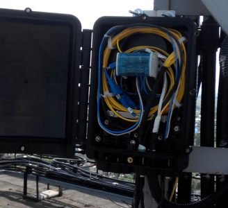

Можете опытом поделиться? Пару фото для примера, как смонтирован верх и низ....
10 часов назад, STALSKYU сказал:
ХРЕН  от  него  что   добьешься,  это  не  его конЁк,  он  может  только  кирпичи  таскать  и  то  только  лежа.
Сюда  шагни,  я  там  свою  карикатуру  выложил,  может  что  и  пригодится.

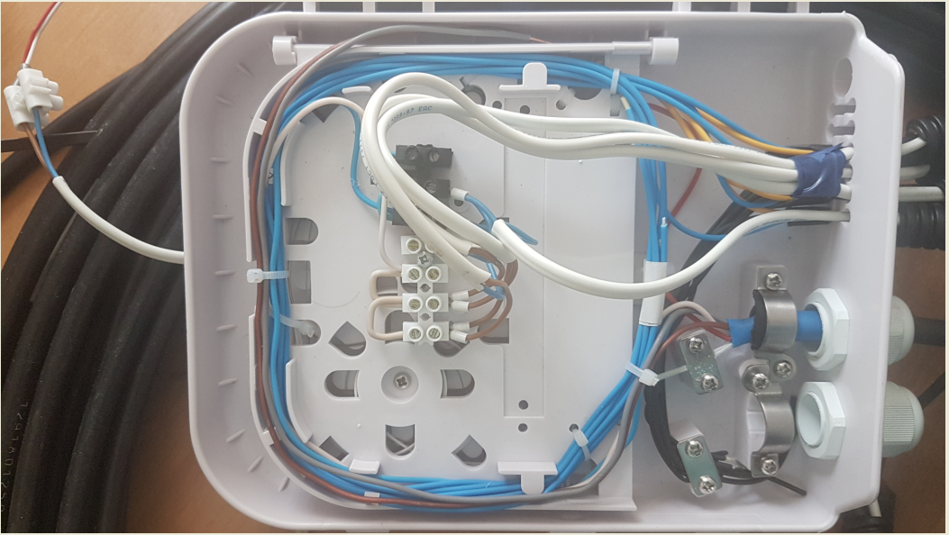

Решение очень хорошее, но не влезет в ALUBOX который ставим на башне. a4c3a2c8-419e-11e1-7e83-6c626df584fa_0.j
Оптика претерминирована заранее, Силовой кабель в этом варианте отдельный. Сейчас используем комбинированный кабель - в монтаже проще, но не критично, разводка - патч+электрический кабель в гофре.
Вот на столе тестовая сборка - кабель с патчами сварен (на фото видно - красный модуль уходит в кассету), на переднем плане - электрика. клемник естественно будет заменен на шинный.
