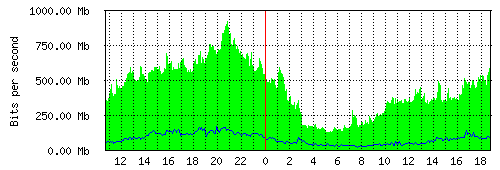

wifin00b Posted December 17, 2017 Posted December 17, 2017 (edited) Здравствуйте. Стоит в качестве сервера PC с процессором AMD phenom x2 3.2ghz. Нат, шейпер. При превышении трафика в 300мбит начали ползти rx-drops на входящем аплинке. На работе интернета и пользователей вроде бы проблем нет. Замена сетевой, втыкание в другой PCI (PCI-express) слот ничего не дала. Загрузка проца 50-60% (по обоим ядрам). Температура не выше 50 градусов. Есть куча топиков на сайте микротика с такой же проблемой, но внятного ответа нет, изменение на интерфейсе queue-type ничего не даёт. В чём ещё может быть проблема? Может ли старый IDE-шный винт на 20гб как-то на это влиять? Ещё интересный момент. Стоит материнка 2 слова PCI, и 2 слота PCI-express. Схема была следующая: PCI-express n1 - входящий алпник. PCI-express n2 - исходящий довнлинк на свитч провайдера, потом транзитом по городу до БС Постоянно пропадал трафик в 0 на довнлинке, помогал ребут, но ненадолго. Щас втыкнул аплинк в слот PCI n1, два дня проработал без проблем (кроме rx-drops). В слот PCI-express n1 подкинул ноут с гиговым портом для теста скорости. Так вот, если запустить speedtest, то трафик делится пропорционально на два PCI-express слота. Тобишь абоны тянут 300 и на ноуте 300. Если абонов отключить показывает на ноуте около 600мбит/с. Так и должно быть ? Edited December 17, 2017 by wifin00b Вставить ник Quote
