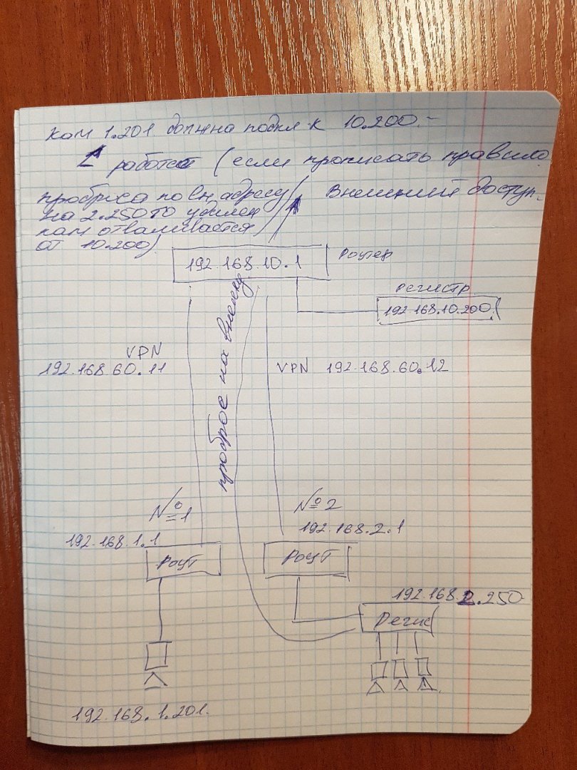

xdreamstr Posted December 6, 2017 Author Posted December 6, 2017 В общем проблему нашёл. Тестировал на одной камере пока, сейчас нарисую схему чтоб визуально было все видно. Проблема в фаерволе на главном роутере была а именно в nat. Сейчас скину схему а потом напишу что отключил Вставить ник Quote

xdreamstr Posted December 7, 2017 Author Posted December 7, 2017 Вообще так все: на роутер настроено два тунеля с удаленными офисами, в одно установлена камера хиквижн (192.168.1.1 сеть/192.168.60.11 VPN/192.168.1.201 камера) во втором удаленном офисе установлен регистратор от другой системы видеонаблюдения, не тот что камеры удаленные должен собирать (192.168.2.1 сеть/192.168.60.12 VPN/192.168.2.250 регистратор), а к центральному роутеру на котором поднят L2TP сервер (192.168.10.1 сеть/192.168.60.10 VPN/192.168.10.200 регистратор)подключен еще один регистратор на который должны прописываться удаленные камеры. Так вот, нужен удаленный доступ к регистратору которы находиться за туннеле (192.168.2.250), я сделал проброс портов на главном роутере на этот регистратор, удаленка работает но отлетает камера которая работает в другом офисе. Как только выключаю правило камера сразу подключается. Еще важное что все оборудование хиквижн у них у всех порт данных 8000 (этот порт и пробрасывал) и получается что когда я включаю правило проброса чтоб иметь доступ через внешку на регистратор 2.250 то при обращении с регистратора 10.200 на камеру 1.201 его перекидывает на регис 2.250 Вставить ник Quote
xdreamstr Posted December 7, 2017 Author Posted December 7, 2017 Роутер 192.168.2.1 подключен к интернету через 3G, внешний адрес там получить не получается поэтому подключение к нему через головной офис и по туннелю соответственно Вставить ник Quote
Chexov Posted December 7, 2017 Posted December 7, 2017 (edited) 7 часов назад, xdreamstr сказал: А на туалетной бумаге сможете написать? Ведь есть бесплатные или онлайн где можно нарисовать, надо немножко уважать свои каракули.. Edited December 7, 2017 by Chexov Вставить ник Quote
