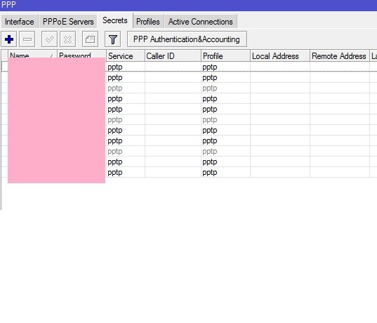

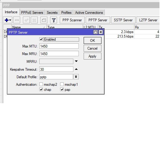

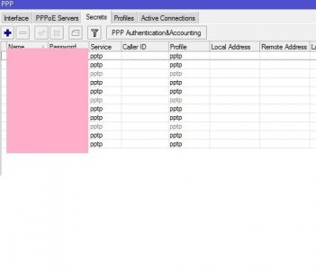

Saab95 Posted November 22, 2017 Posted November 22, 2017 Проброс портов на веб не надо делать, на устройства начнутся атаки. Нужно настроить на микротике PPTP сервер и создать для себя учетку. Тогда удаленно с компа или своего домашнего микротика поднимаете туннель, и получаете доступ на серую адресацию своих антенн. Тут либо выдаете для туннеля уникальные адреса на этой точке, либо один из свободных адресов локалки, а на интерфейсе, где подключены антенны, включаете прокси-арп. И вообще проброс портов это устаревшая технология. Сейчас даже смартфон умеет подключаться через туннели. Вставить ник Quote

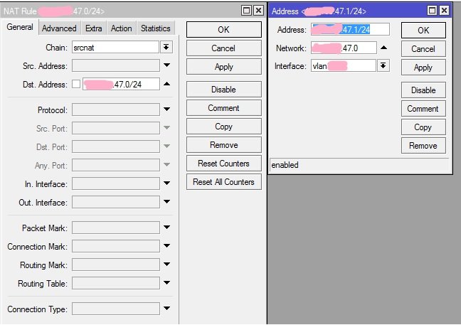

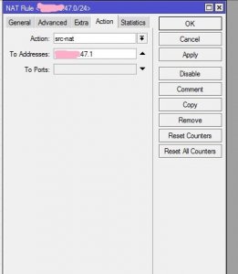

pingz Posted November 22, 2017 Posted November 22, 2017 Ну как то так. Ну если тебе и этого не хватит, уж извини, нужно будет открыть кран в ванной. Вставить ник Quote
LEOLINER Posted November 24, 2017 Author Posted November 24, 2017 В 22.11.2017 в 15:07, Leninxxx сказал: Я сделал вывод из вашего первого поста - там банальные правила файрвола, для корректного написания которых необходимо лишь понимание основ ip и маршрутизации. Вы даже не понимаете какой трафик куда и откуда идет. Следовательно, почти наверняка, у Вас начисто отсутствует база и все настройки которые вы делаете - на 99% копипаст с хабра, отсюда или еще откуда-нибудь. Что же тебя так бомбит? Не спорю - банальных правил мне хватает и я их не сам придумал. Но согласись, что я же выбирал то эти правила не случайным образом там типа: на "спичках вытянул". А выбирал я методом осмысленного анализа, учитывая все необходимые мне параметры. Так что копипаста 99% не спасёт, полного профана. И прекрасно я разбираюсь в протоколах и стандартах, но соглашусь, что я далеко не эксперт в данной области, но усреднёнными знаниями обладаю. Так что не надо лить. В 22.11.2017 в 20:27, pingz сказал: Ну как то так. Ну если тебе и этого не хватит, уж извини, нужно будет открыть кран в ванной. Ладно спасибо всем, кран открыл всё заработало(Ну в смысле PPTP). Port Forvarding почему то не запустился. Вывод - что запустилось, на том и работаем. Всё тема закрыта. Всем пока! Вставить ник Quote
