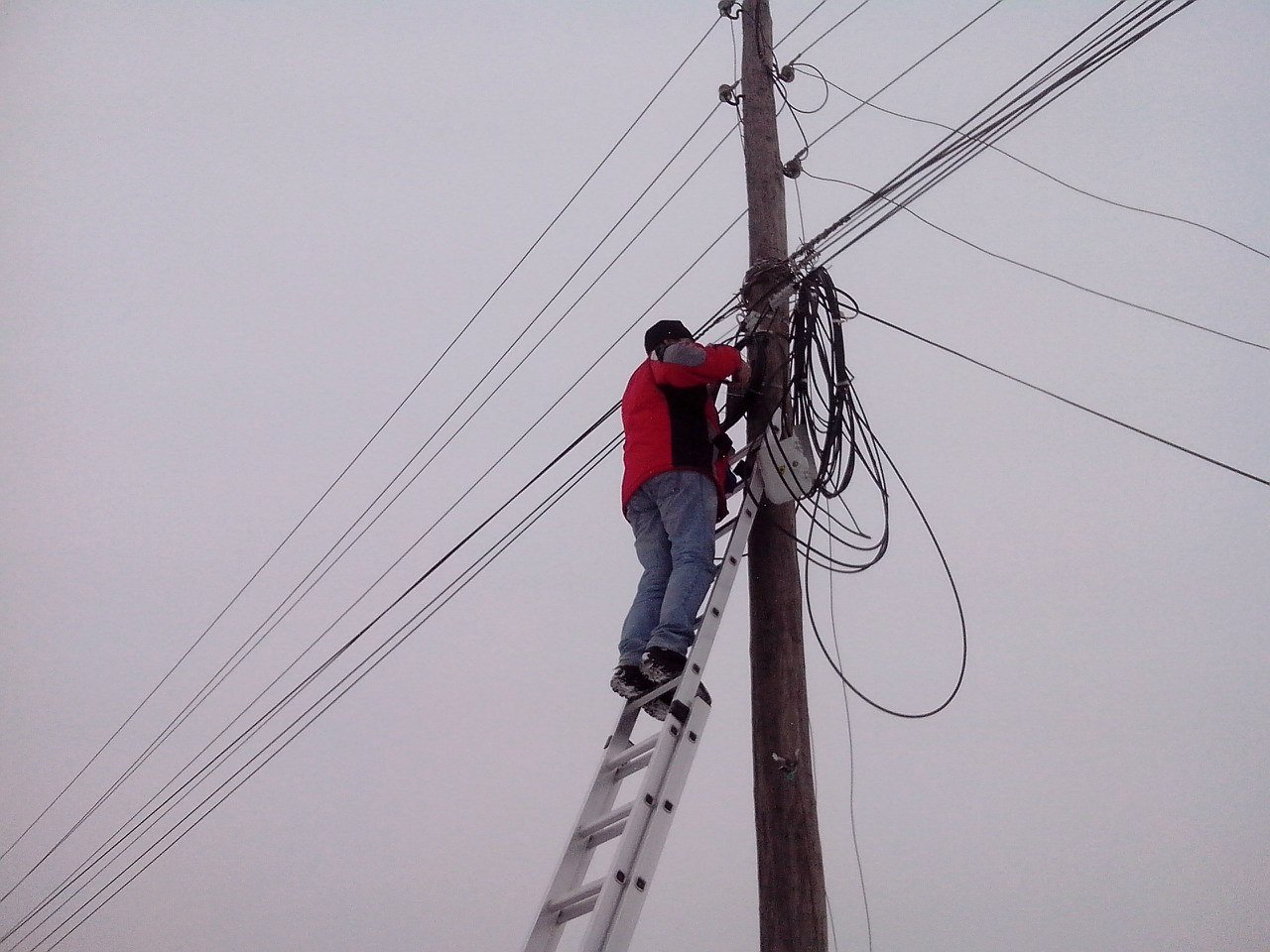

castor Posted November 10, 2017 Posted November 10, 2017 легкая лестница со страховочным поясом по мне так удобней. автовышка еще не везде проедет и встанет на лапы особенно в деревенской местности Вставить ник Quote

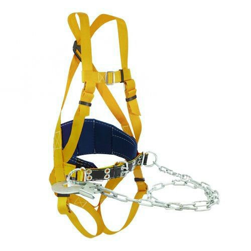

sauroneg Posted November 10, 2017 Author Posted November 10, 2017 (edited) 4 минуты назад, castor сказал: легкая лестница со страховочным поясом по мне так удобней. автовышка еще не везде проедет и встанет на лапы особенно в деревенской местности Пояс предохранительный УСП 2 ГЖ (ПП 2 ГЖ) цепь, с наплечн. и набедр. лямками Я такой купил, только не знаю как его к опоре прицепить Edited November 10, 2017 by sauroneg Вставить ник Quote
castor Posted November 10, 2017 Posted November 10, 2017 1 минуту назад, sauroneg сказал: Пояс предохранительный УСП 2 ГЖ (ПП 2 ГЖ) цепь, с наплечн. и набедр. лямками Я такой купил, только не знаю как его к опоре прицепить с цепью.. жестко. у меня два на ремнях. обычно обвязываю восьмеркой вокруг опоры. длинну только отрегулировать нужно нормально Вставить ник Quote
Bachaa Posted November 10, 2017 Posted November 10, 2017 Мне с цепью нравится. Веревкам не доверяю. 5 минут назад, sauroneg сказал: Я такой купил, только не знаю как его к опоре прицепить Вот тут фотка есть. Я петлей не цепляю. Просто вокруг столба. https://forum.nag.ru/index.php?/topic/122912-instrument-dlya-zatyazhki-bandazhnoy-lenty-i-azy-montera-dlya-rabot-na-zhb-oporah-kto-chto-ispolzuet/&do=findComment&comment=1397870 Вставить ник Quote
sauroneg Posted November 10, 2017 Author Posted November 10, 2017 2 минуты назад, Bachaa сказал: Мне с цепью нравится. Веревкам не доверяю. Вот тут фотка есть. Я петлей не цепляю. Просто вокруг столба. https://forum.nag.ru/index.php?/topic/122912-instrument-dlya-zatyazhki-bandazhnoy-lenty-i-azy-montera-dlya-rabot-na-zhb-oporah-kto-chto-ispolzuet/&do=findComment&comment=1397870 Только это на когтях, а на лестнице наверное лучше петлей Вставить ник Quote
castor Posted November 10, 2017 Posted November 10, 2017 (edited) 10 минут назад, sauroneg сказал: Пояс предохранительный УСП 2 ГЖ (ПП 2 ГЖ) цепь, с наплечн. и набедр. лямками для надежности можно восьмеркой с оборотом вокруг опоры еще если цепи хватит,тогда точно не свалитесь =) обычно хватает просто вокруг опоры, в любом случае при таких работах не расслабляешься =) Я такой купил, только не знаю как его к опоре прицепить для надежности можно восьмеркой с оборотом вокруг опоры еще если цепи хватит,тогда точно не свалитесь =) обычно хватает просто вокруг опоры, в любом случае при таких работах не расслабляешься =) Edited November 10, 2017 by castor Вставить ник Quote

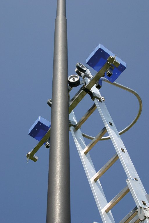

sauroneg Posted November 11, 2017 Author Posted November 11, 2017 6 часов назад, avistudio сказал: А если опора круглая, как быть? Вставить ник Quote
castor Posted November 11, 2017 Posted November 11, 2017 (edited) 26 минут назад, sauroneg сказал: А если опора круглая, как быть? Абсолютно так же, ставить лестницу нормально посреди опоры, чтобы в землю нормально упиралась не шаталась. Edited November 11, 2017 by castor фото Вставить ник Quote

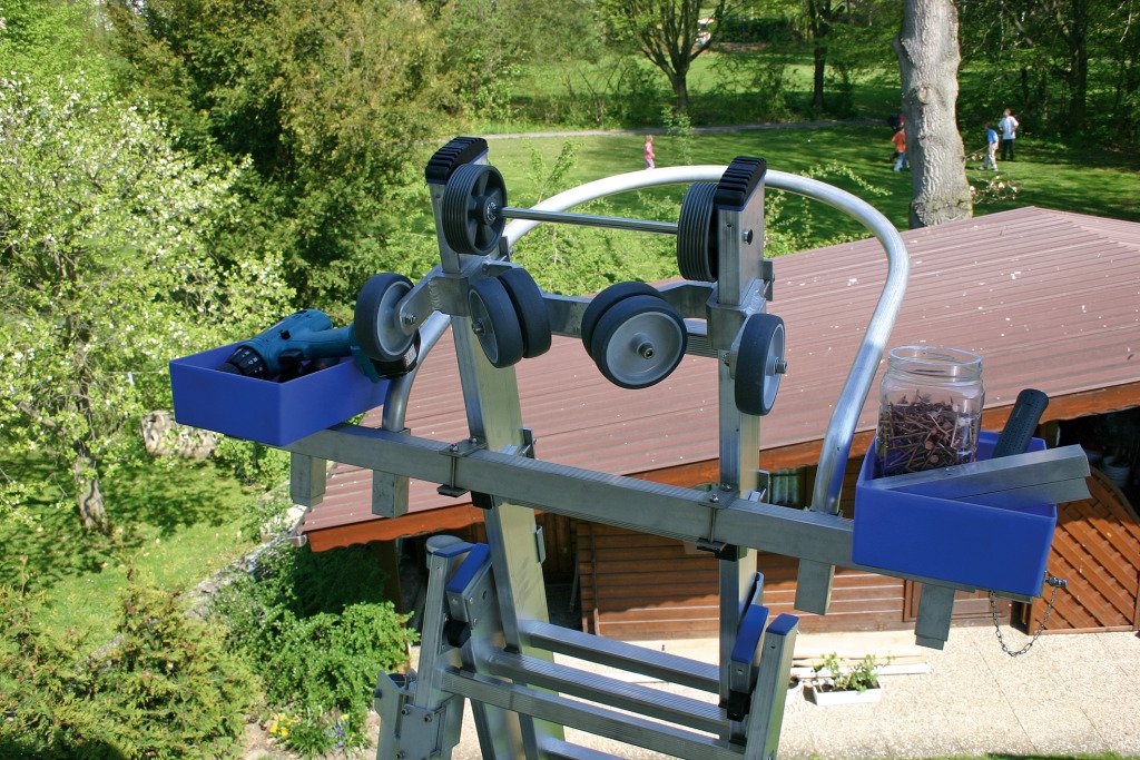

Bachaa Posted November 11, 2017 Posted November 11, 2017 Непонятно сразу было о чем топит ТС Если лазать на обычные столбы (дерево/бетон) то тип лесенки не важен. Главное, чтобы она была крепкая и не гнулась под весом монтажника. Если вам нужно спец устройство для подъема на высокие нестандартные опоры (мачты там какие) или еще что то то тут надо использовать спец конструкции с настройками на оголовке. Это может быть или просто веревка с провисом на конце лесенки, чтобы облегать опору или это может быть жесткий каркас или надствройка с кронштейнами, с роликами А если это бетонные опоры высоковольтные то надо использовать секционные лесенки Вобщем вариантов полно. Вы конкретизируйте, что вам надо. Я для себя купил жесткую лесенку КРАУС с довольно большим основанием, чтобы был шире упор на земле. Вставить ник Quote
