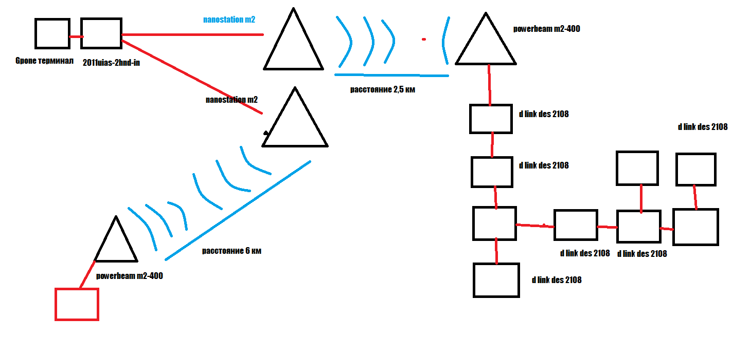

bolgar72 Posted November 5, 2017 Posted November 5, 2017 Здраствуте у меня в сети время от времени, особенно вечером становиться большой пинг до 3000 мсек. Вся сеть замирает. Большие Пинги на все устройства в локальной сети. Из-за чего это может быть? Подскажите пожалуйста что может быть? В сети порядка 50 клиентов по авторизации PPPoe,канал связи на 350 мб/сек Карту сети прилагаю ниже Вставить ник Quote

DenX3 Posted November 6, 2017 Posted November 6, 2017 Я не спец, но мне кажется дело в мостах, у него хоть и 350 мбит канал, но мосты дают 30-50 мбит! Какие у вас тарифы? Вставить ник Quote
rdc Posted November 6, 2017 Posted November 6, 2017 всё верно, мост не тянет апгрейдиться пора, ставьте Powerbeam 5AC-500 Вставить ник Quote
bolgar72 Posted November 6, 2017 Author Posted November 6, 2017 9 часов назад, DenX3 сказал: Я не спец, но мне кажется дело в мостах, у него хоть и 350 мбит канал, но мосты дают 30-50 мбит! Какие у вас тарифы? От 5 до 15 мб/с 3 часа назад, rdc сказал: всё верно, мост не тянет апгрейдиться пора, ставьте Powerbeam 5AC-500 Подскажите пожалуйста,возможно ли как то решить проблему не используя частоту 5 Гц? Например физически разделить сеть Вставить ник Quote
bolgar72 Posted November 6, 2017 Author Posted November 6, 2017 1 час назад, NewUse сказал: кабель проложить. Если бы была такая возможность уже давно бы проложили кабель, Подскажите может ли влиять тот фактор что коммутаторы соединенны между собой витой парой и их пропускная способность 100 мб/с Могу выложить их подробные характеристики, просто пиковая нагрузка на сеть 30-35 мб/с и все равно бывают большие пинги Вставить ник Quote
rdc Posted November 6, 2017 Posted November 6, 2017 2 часа назад, bolgar72 сказал: возможно ли как то решить проблему не используя частоту 5 ГГц? Можно, но решение будет гораздо дороже. Например, на 24ггц - будет отлично работать AF24, но цена соответствующая. Вставить ник Quote

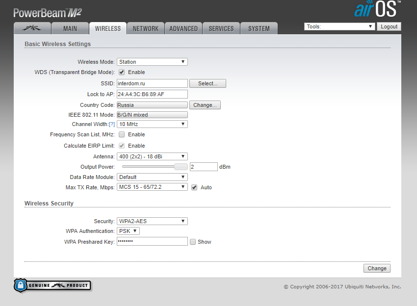

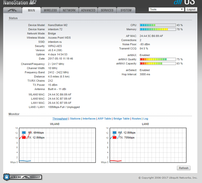

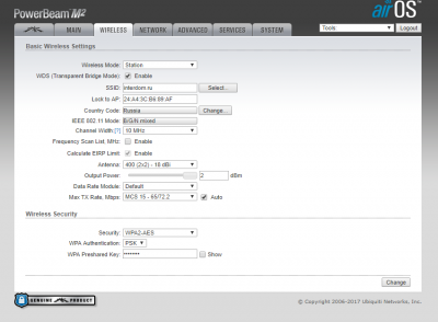

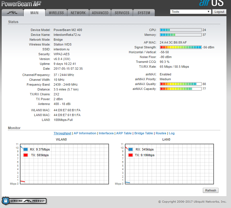

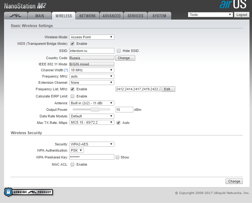

moob82 Posted November 7, 2017 Posted November 7, 2017 В 05.11.2017 в 16:22, bolgar72 сказал: Здраствуте у меня в сети время от времени, особенно вечером становиться большой пинг до 3000 мсек. Вся сеть замирает. Большие Пинги на все устройства в локальной сети. Из-за чего это может быть? Подскажите пожалуйста что может быть? В сети порядка 50 клиентов по авторизации PPPoe,канал связи на 350 мб/сек Карту сети прилагаю ниже Добрый день. Возможно в 2,4 ГГц появилась помеха и это сильно влияет на работу всей сети. Нужны скрины main и wirelless вкладок с мостов. Вставить ник Quote
bolgar72 Posted November 7, 2017 Author Posted November 7, 2017 БазаБазаКлиентКлиент Вставить ник Quote
Saab95 Posted November 7, 2017 Posted November 7, 2017 Так на скринах же показано что качество канала плохое, прямо графики перед носом=) На самом микротике в статусе PPPoE клиентов можно пинги запускать абонентам, у которых пинг не закрыт. Так можно определить задержку до некоторых из них. А так же запустить пинги до устройств моста, например ближнее к микротику и дальнее, и по тому, как увеличивается задержка, понять откуда проблема идет. А возможно дело и не в постах, а в мусорном трафика от абонентов, или вирусных рассылках. Вставить ник Quote
bolgar72 Posted November 7, 2017 Author Posted November 7, 2017 26 минут назад, Saab95 сказал: Так на скринах же показано что качество канала плохое, прямо графики перед носом=) На самом микротике в статусе PPPoE клиентов можно пинги запускать абонентам, у которых пинг не закрыт. Так можно определить задержку до некоторых из них. А так же запустить пинги до устройств моста, например ближнее к микротику и дальнее, и по тому, как увеличивается задержка, понять откуда проблема идет. А возможно дело и не в постах, а в мусорном трафика от абонентов, или вирусных рассылках. Так ведь уровень сигнала и показатель шума по моему в прорядке, что покрутить что бы было лучше? Вставить ник Quote
EShirokiy Posted November 7, 2017 Posted November 7, 2017 На 2,4 в 10 мегагерц, жесть, т.е. мегабит 20 каждый пропускает в лучшем случае. Плюс вся сеть без сегментации. Сначала расширяйте свои радиоканалы. Так же возможно, что у вас ограничения по количеству сессий на вышестоящем, если канал у вас не провайдерский, а клиентский. Вставить ник Quote
Saab95 Posted November 7, 2017 Posted November 7, 2017 Уровень шума и сигнал не показатель стабильной работы, т.к. может быть сильный сигнал, но есть и помехи - в итоге скорость будет плохой. Так же и шум - не всегда он адекватно показывает занятость канала, а скан эфира на убнт не показывает большинство других сетей, например сделанных на микротике. Поэтому как уже советовали нужно расширить полосу до 20мгц и поднять немного мощность, но не выше 18дбм или не выше -50 силы принимаемого сигнала. Вставить ник Quote
