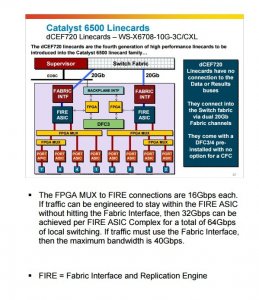

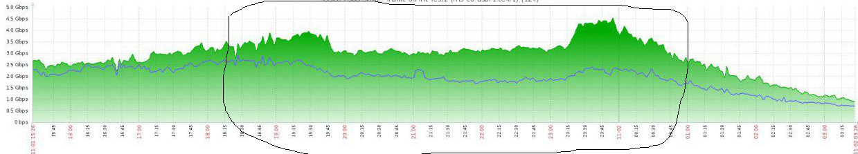

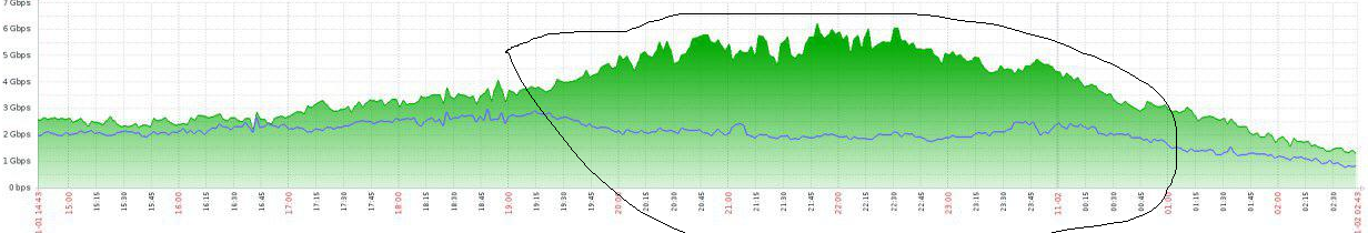

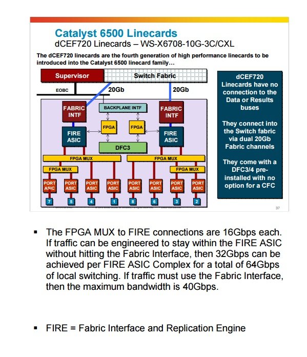

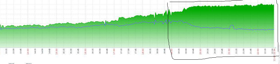

Добрый день, данные ниже не ЧНН, есть 3 port-channel, подозрение что неправильный дизайн подключения портов 10G привел к упиранию в полку по утилизации фабрики.
В частности ранее был 2 port-channel, проблема видимо была, но не замечалась так ярко, когда добавили третий port-channel, тут же начались проблемы. Трафик подобрался к началу ЧНН в 19-20 часов и перестал расти, более того начал падать. У абонентов возрастание пингов и медленная загрузка страниц. Для примера в аттаче 2 скрина.
По науке "The port pairs are 1,4; 5,7; 2,3; and 6,8" дают по 16G
Сейчас portchannel собраны:
1. 3:6, 3:7, 4:7
2. 3:3, 3:4, 4:3, 4:4
3. 3:1, 3:2, 4:1, 4:6
Прошу подсказать, на сколько верный данный дизайн составления port-chan и если в связи с этим вызваны проблемы, то как правильно? Составлять port-chan на одной карте? Например порты брать 1, 5, 2 ?

7 минут назад, alibek сказал:

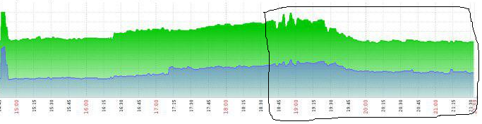

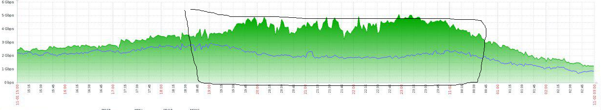

Графики портов из port-chan 3 (в котором 4 порта)
ps: отредактировал 1 пост, распортовку уточнил.
Первый Po - три порта? Так у него максимальная нагрузка сильно меньше 30. Хэш 4-битный, 0-15, распределяется по портам.
0, 3, 6, 9, 12, 15 - в первый порт
1, 4, 7, 10, 13 - во второй
2, 5, 8, 11, 14 - в третий
может, немного поможет включение 4го порта в Po1
Еще надо бы понять размер пакета. 20G линк - это при пакете 1500 байт. При пакете 64 байта там 14 или даже меньше.
ну и для 6708 я бы попробовал выключить oversubscription и использовать только по 4 порта на карте

1ый Po 3 порта, у него нагрузка меньше да, но если есть нагрузка на одном из 3ех Po, то абонентов так или иначе это затронет.
Судя по пиковой утилизации fabric channel, перегрузка возникает на одном или нескольких из FPGA. Можно сесть с карандашиком, нарисовать потоки трафика и подсчитать загрузку всех групп. Потом жонглировать портами, чтобы распределить трафик более равномерно.
Большого профита от перемещения всех линков etherchannel в один модуль не будет. От etherchannel с нечетным количеством портов лучше избавиться - нагрузка распределяется неравномерно, считать неудобно.
В целом, присоединяюсь к предыдущим опраторам - отключать переподписку или подключать в эти модули только ненагруженные линки...

Если мне не изменяет память, ASIC передает в DFC только заголовки пакетов для осуществления lookup. Данные между ASIC передаются через фабрику. В случае WS-X6708-10GE это означает, что при нагрузке около 50% Вы упретесь либо в производительность каналов между FPGA и ASIC (2 x 16 Gbps), либо в производительность канала до фабрики (1 x 20 Gbps).
К сожалению, мне не удалось найти подходящей картинки из авторитетных источников с пакет флоу между двумя портами 6708 с разных ASIC. Если у кого-то есть контр-примеры - буду очень признателен...
Польза от переподписки, на мой взгляд, только в том, что используя WS-6708 можно агрегировать относительно много портов, где гигабита уже мало, а до 10 ГБит еще как до Луны. Как только появляются требования к нагрузке - два порта на левый асик, два порта на правый асик - вуаля, мы получили 6704 с большими пакетными буферами.
