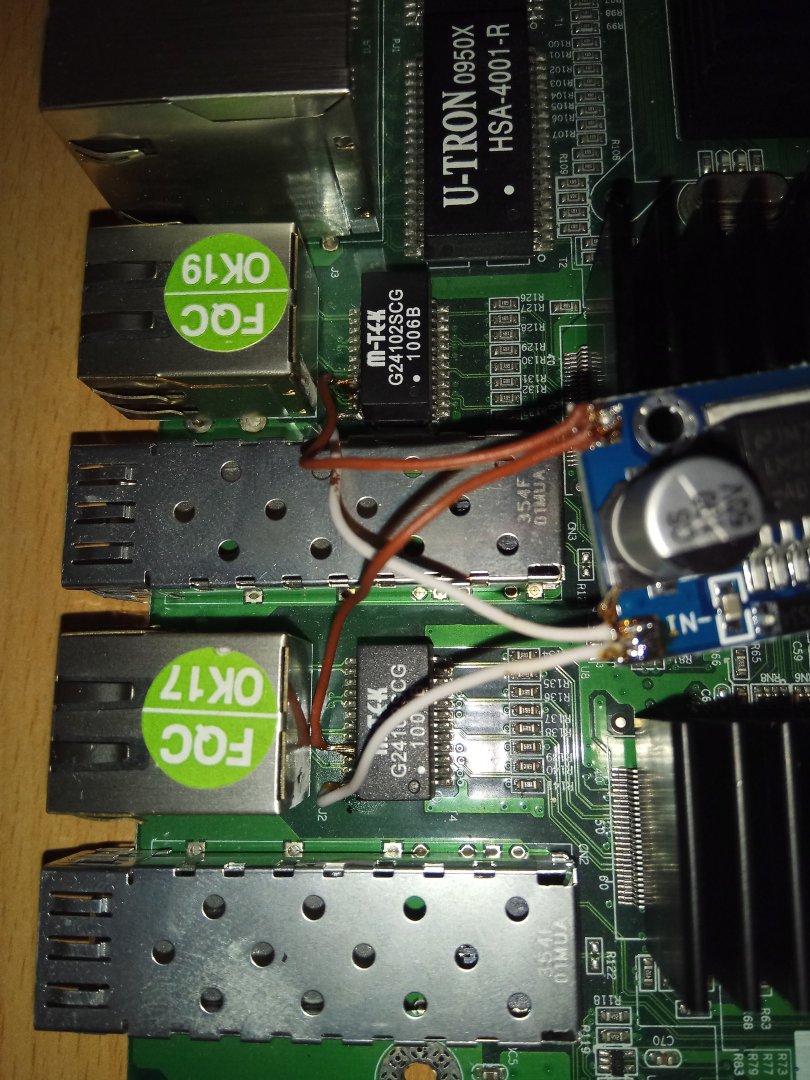

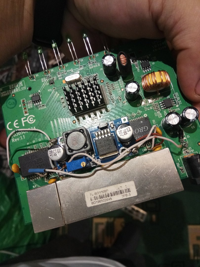

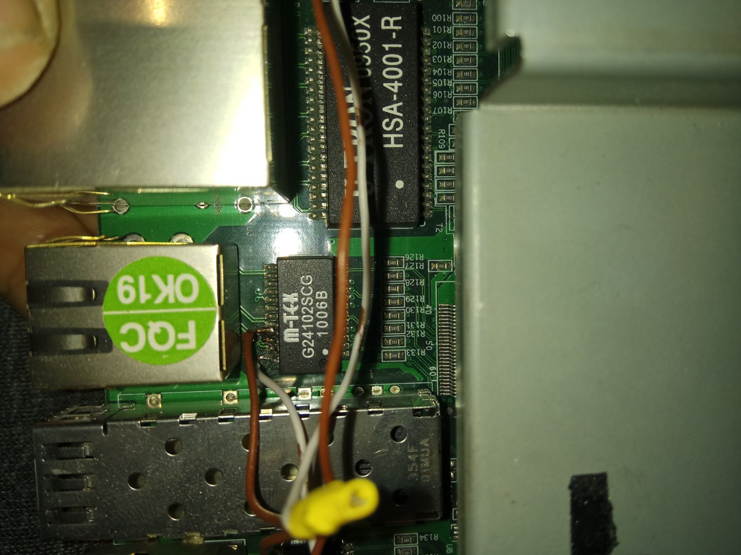

Olejon Posted October 30, 2017 Posted October 30, 2017 (edited) мне еще не разу не попадались гигабит хабы без трансов пое... но с током до 1.... 1.25а пришлось поднимать напряжение это если надо запитать что то мощное, тогда 48v и стабы с али hv https://ru.aliexpress.com/item/10-pcs-LM2596HVS-LM2596HV-DC-DC-Adjustable-Step-Down-Buck-Converter-Power-Module-4-5-50V/32257720802.html а если по минимум колхоз то вот у микротика есть гигабит инжекторы на 2а, можно их два, в один подал питание с другой снял.. Добавлю, что успешно питаю через такой колхоз на 340 метров одну базу LiteBeam 5AC 16 120 + 8 порт гигабитт свич, на две LiteBeam 5AC 16 120 не хватает уже, а надо еще и AF-5X запитать, по пути питается еще два 5 портовых гигабит и один рубитеч на 10 портов (жрет много) сейчас 36 вольт, буду переделывать на 48, итого запитано два питя портовых свича, один 10 портовый рубитеч один 8 портовый делинк и одна база 5AC 16 120, но питание идет фантом по всем парам, как у фибера... Edited October 30, 2017 by Olejon Вставить ник Quote
