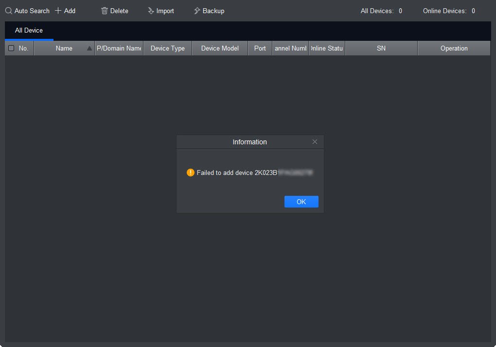

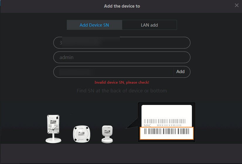

Kajamy Posted October 29, 2017 Posted October 29, 2017 (edited) Пытаюсь добавить камеру по серийному номеру, так и регистратор. Эффект один и тот же, выдает ошибку. Добавленные камеры в easy4ip продолжают работать. Даже через SmartPPS не добавляет, думал может ip адрес забанили, попробовал с другого тоже самое. Edited October 29, 2017 by Kajamy Вставить ник Quote

Kajamy Posted November 2, 2017 Author Posted November 2, 2017 (edited) XVR4108C статус онлайн версия firmware 1.0(2016-09-14), в глобал открыт только 37777, DH-IPC-HDW4431C-A-V2, firmware (2016-12-09) сетевые настройки такие же, в глобал открыт 37777 порт. У всех статус онлайн. Причем ранее добавленные камеры продолжают работать через Easy4ip, но на отрез не добавляются в smartpps, а новая камера добавилась в smartpps но в easy4ip сказала что номер не валидный. Edited November 2, 2017 by Kajamy Вставить ник Quote
