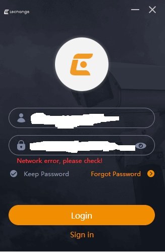

alimpus Posted June 11, 2018 Posted June 11, 2018 Всем привет! Возникла такая вот проблемка 8 июня 2018 года перестала работать программа Lechange для видеокамеры Dahua K15 При наборе логина и пароля появляется надпись красного цвета Network error, please check! (ОШИБКА СЕТИ,ПОЖАЛУЙСТА ПРОВЕРЬТЕ!) Интернет оператор Билайн,работает стабильно и без каких либо изменений. Есть кто понимает в чем проблема? Вставить ник Quote

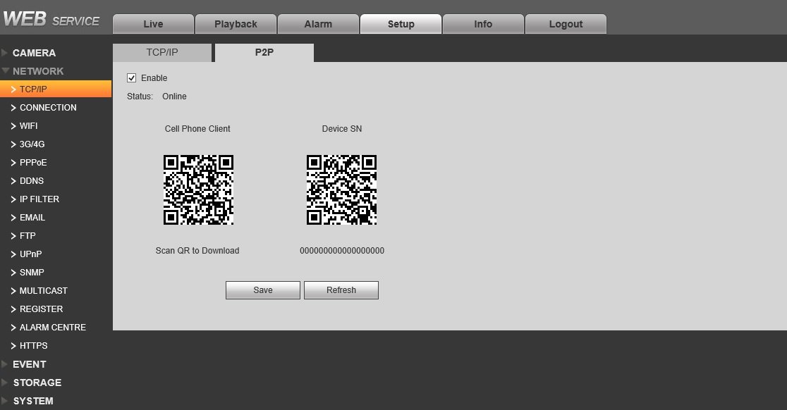

Dmitriy_formula Posted August 7, 2018 Posted August 7, 2018 (edited) Добрый день. Подскажите пожалуйста, пропало соединение p2p через телефон. По ай пи подключает, по p2p - нет. Зашел в настройки - p2p включен, но обратил внимание, что серийный номер видеорегистратора - 00000000000000. Не могу понять, что с этим делать. Edited August 7, 2018 by Dmitriy_formula Вставить ник Quote
