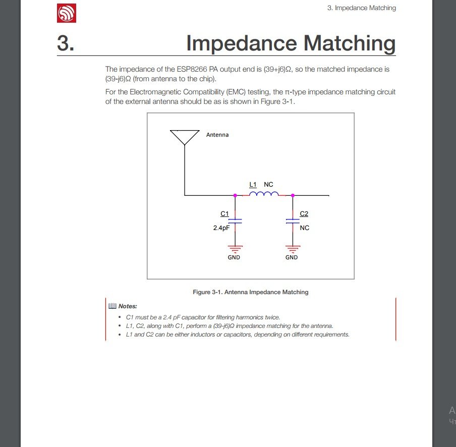

Барагоз Posted October 9, 2017 Posted October 9, 2017 А кто сказал, что его нет? Вы видели принципиальную схему? Или на плате не наблюдаете? Вот вам контур, например ) Вставить ник Quote
Глеб Высоцкий Posted October 10, 2017 Posted October 10, 2017 Я не специалист по микротикам и вообще по сетевым делам. Но в современных радиоприемниках вы никакого LC контура не найдете. А в передатчиках - только там, где большая мощность и нужен большой КПД. Настройка во всех современных девайсах - синтезированная, обеспечивается следящей системой: опорный кварцованный генератор; генератор, управляемый напряжением; цифровая пересчетная схема и фазовый детектор с петлей обратной связи, обеспечивающей когерентность частоты ГУН частоте кварца с заданным коэффициентом M/N. А селективность обеспечивается по ПЧ пьезоэлектрическими фильтрами на фиксированную частоту ПЧ. Раньше это были несколько LC контуров (фильтр сосредоточенной селекции, ФСС), а сейчас -одна деталька о трех ногах. А то и вовсе используется прямое преобразование (нулевая ПЧ). Так что если изменение частоты настройки (физически - изменение коэффициентов пересчета счетчиков) в девайсе не предусмотрено, то изменить ее подстроечными элементами проблематично. Вставить ник Quote
yakov2000 Posted October 10, 2017 Posted October 10, 2017 1 час назад, Глеб Высоцкий сказал: Я не специалист по микротикам и вообще по сетевым делам. Но в современных радиоприемниках вы никакого LC контура не найдете. А в передатчиках - только там, где большая мощность и нужен большой КПД. Настройка во всех современных девайсах - синтезированная, обеспечивается следящей системой: опорный кварцованный генератор; генератор, управляемый напряжением; цифровая пересчетная схема и фазовый детектор с петлей обратной связи, обеспечивающей когерентность частоты ГУН частоте кварца с заданным коэффициентом M/N. А селективность обеспечивается по ПЧ пьезоэлектрическими фильтрами на фиксированную частоту ПЧ. Раньше это были несколько LC контуров (фильтр сосредоточенной селекции, ФСС), а сейчас -одна деталька о трех ногах. А то и вовсе используется прямое преобразование (нулевая ПЧ). Так что если изменение частоты настройки (физически - изменение коэффициентов пересчета счетчиков) в девайсе не предусмотрено, то изменить ее подстроечными элементами проблематично. Вся селекция выполняется внутри чипа, нет там никаких деталек с 3я выводами. Антенна согласуется 3 детальками + усилок на рассыпухе. Нечего вам там крутить. Вставить ник Quote
