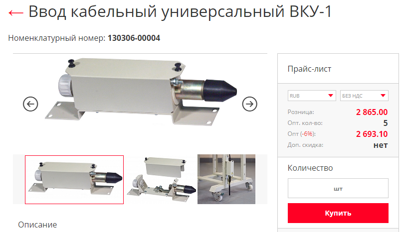

5. Можно сколхозить оконечку кабеля напрямую на модуль через ВКУ от ССД.
5. В паре с ВКУ использовать активное устройство шириной в 10 дюймов с модифицированными ушами, а не в 19, как обычно.
