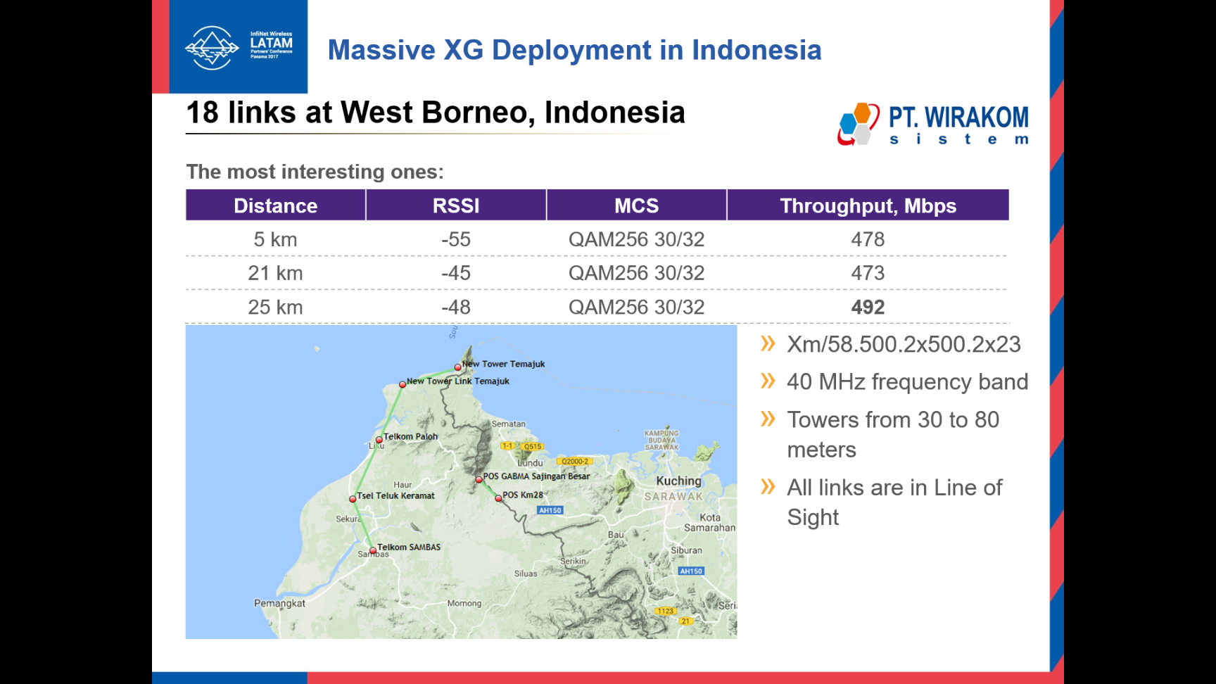

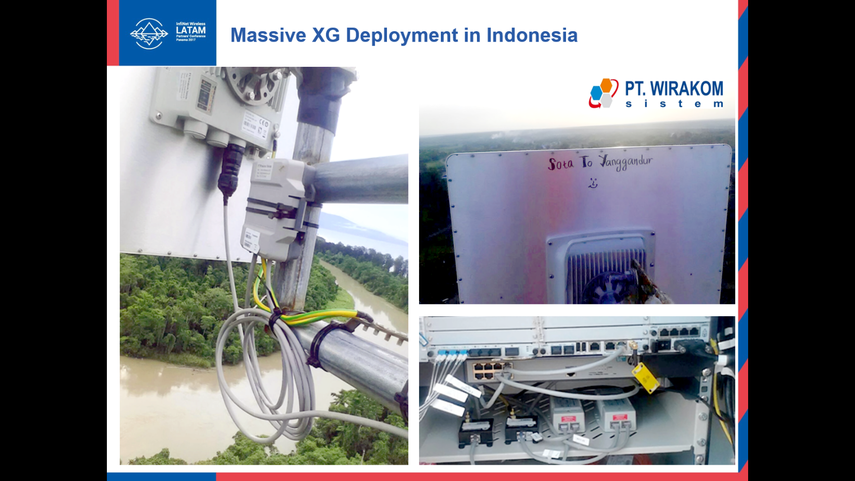

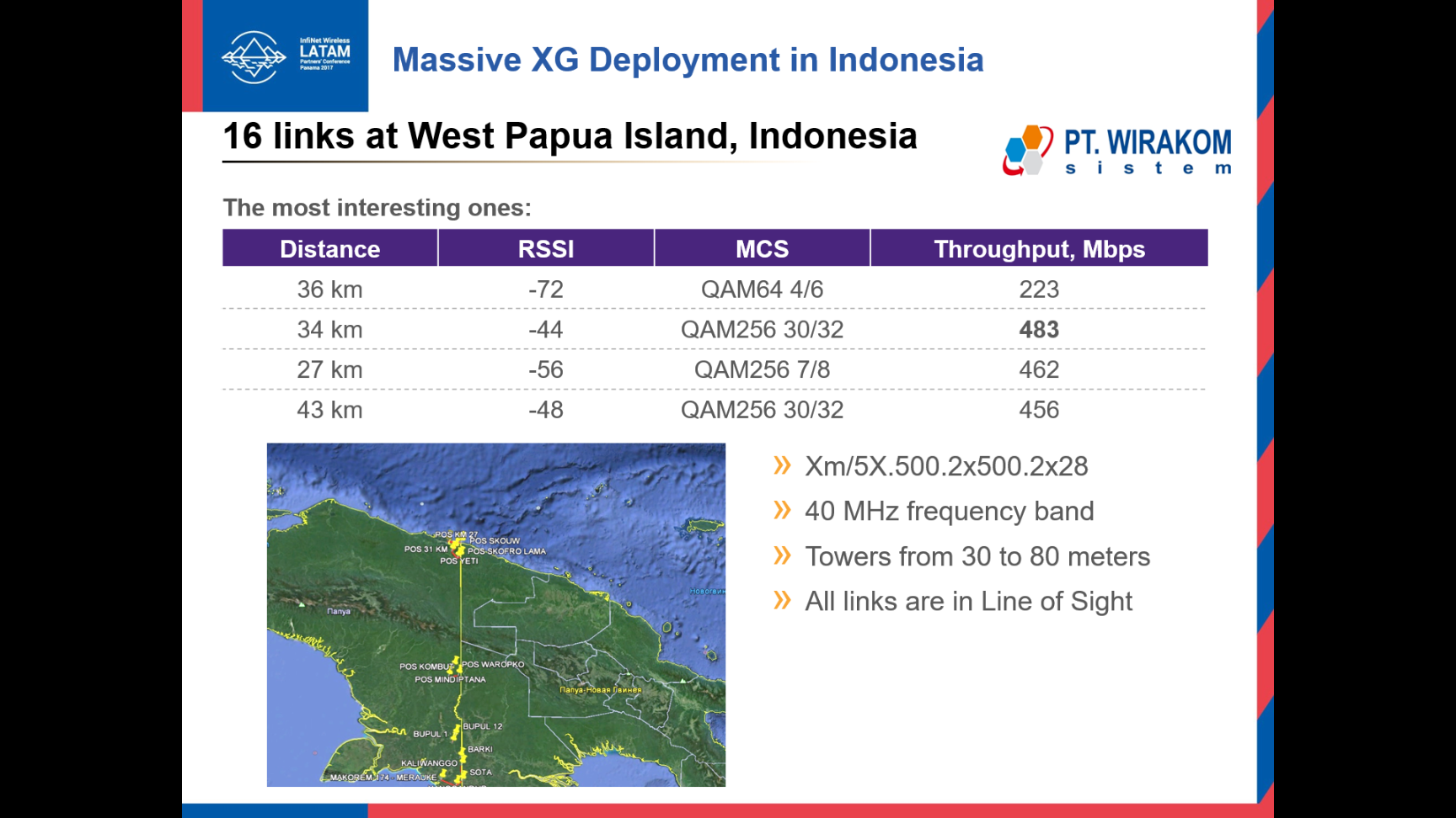

В Густелёв Posted October 5, 2017 Posted October 5, 2017 22 минуты назад, SSD сказал: Вы ничего не путаете? Абсолютно. Вот результаты на 40MHz, у нас один джентльмен массово ставит это оборудование в Индонезии. С антенной 28 dBi: с антенной в 23 dBi: фоточки, как выглядит устройство с антенной 28dBi: В 80MHz пропускная способность получилась чуть больше, чем в два раза лучше, но упала энергетика чутка. Вставить ник Quote
