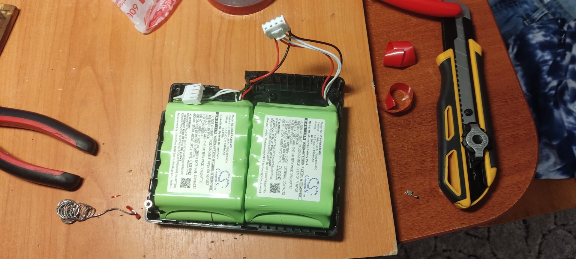

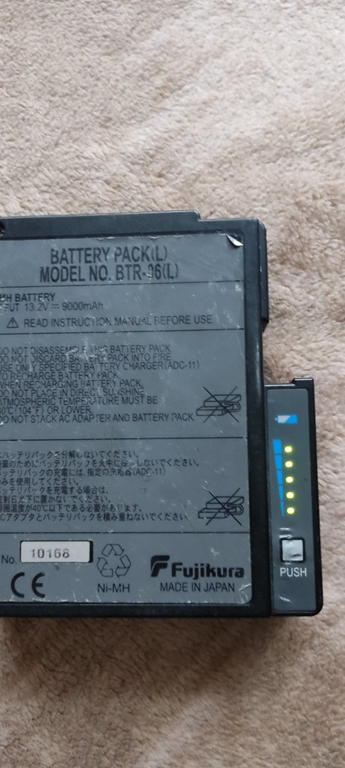

YURIY-Yuriy Posted January 12, 2023 Posted January 12, 2023 Всем Привет! В BTR-06 (L) установил аккумулятор с Китая NI-MH; 13.2 В; 3500. Разрядил его аппаратом 50s, потом зарядил штатной зарядкой, но индикатор показал только одну лампочку, аппарат кричит что батарея разряжена , но при этом работает. Что сделать чтоб показывала индикация? Могу я еще параллельно подключить ещё одну такую же сборку с Китая, увеличится ли при этом емкость? Вставить ник Quote
Fibercom Posted January 12, 2023 Posted January 12, 2023 Потому что гидрид и потому что китай. Вместо лития вы решили сделать по старинке и получили свое. Да покупайте еще одну такую же сборку- муляж - будет два светодиода ). Вставить ник Quote
YURIY-Yuriy Posted January 12, 2023 Posted January 12, 2023 (edited) Спасибо за ответ. Вы можете мне переделать на литий, так чтобы показывала индакация заряда на батареи и сварочнике? Если да , то какая будет цена. Edited January 12, 2023 by YURIY-Yuriy Вставить ник Quote
Fibercom Posted January 12, 2023 Posted January 12, 2023 (edited) Написал в личку вообще порядка 2500мач и даже 3000 они должны качать, если их потренировать и не совсем надули китайцы . Edited January 12, 2023 by Fibercom Вставить ник Quote
imagic Posted January 13, 2023 Posted January 13, 2023 15 часов назад, YURIY-Yuriy сказал: Всем Привет! В BTR-06 (L) установил аккумулятор с Китая NI-MH; 13.2 В; 3500. Разрядил его аппаратом 50s, потом зарядил штатной зарядкой, но индикатор показал только одну лампочку, аппарат кричит что батарея разряжена , но при этом работает. Что сделать чтоб показывала индикация? Могу я еще параллельно подключить ещё одну такую же сборку с Китая, увеличится ли при этом емкость? Привет. 3500 - это ёмкость? BTR-06 (L) - большой аккумулятор на 9000 МА*ч. Если поставить туда маленькую сборку, контроллер вполне справедливо будет считать, что батарея недозаряжена. Нужно заказывать для BTR-06 (L) сборку на 9000 МА*ч, для BTR-06 (S) - 4500 MA*h. Тогда оно корректно будет работать. Или переделывайте на li-ion - хозяин-барин. Вставить ник Quote
YURIY-Yuriy Posted January 13, 2023 Posted January 13, 2023 Да 3500 это ёмкость. Скажите, imagic, если я ещё один такой же аккумулятор установлю и подключу параллельно их, то ёмкость будет 7000 ? И будет ли при этом правильно работать зарядное устройство? Вставить ник Quote
imagic Posted January 14, 2023 Posted January 14, 2023 (edited) 19 часов назад, YURIY-Yuriy сказал: Скажите, imagic, если я ещё один такой же аккумулятор установлю и подключу параллельно их, то ёмкость будет 7000 ? И будет ли при этом правильно работать зарядное устройство? Мне кажется, должно получиться. Крайние провода в разъёме - это + и -, их подключите параллельно. Центральных 2 - это термодатчик. Оставьте один, второй не подключайте. После сборки проведите полный разряд батарей с помощью соответствующего пункта в меню сварочника, а затем полный заряд. Единственное, заряжаться может не до конца. Скажем, на 3 деления их 4 за счёт того, что ёмкость будет 7000 ма*ч, а контроллер рассчитан на 9000. И да, я рассуждаю исходя из того, что истинная ёмкость соответствует написанной. Так что изложенное выше fibercom'ом также держите в уме. Edited January 14, 2023 by imagic Вставить ник Quote
YURIY-Yuriy Posted March 20, 2023 Posted March 20, 2023 Поставил 2 батареи с Алиэкспресс в BTR-06(L) подключил параллельно. Заряжал 3,5 часа, до полного отключения . Очень доволен результатом. Вставить ник Quote
Fibercom Posted March 20, 2023 Posted March 20, 2023 (edited) Отлично ! Не покупайте отечественное - только в китае дороже и подольше подождать, но там не надуют! 5я лампочка срабатывает где то на 7ач как раз. Зато как задумал японец в нулевых, старый добрый гидрид из 90х годов, когда мобильники были с ручкой для переноски. Через год можно будет повторить эксперимент)). зы и ведь предлагал бесплатно свежий китайский блок выслать, тк таких девать некуда приносят менять- не согласились ). недавно купил зарядник на самокат и удивился какой он легкий и маленький - измеренный ток оказался 0.5 а вместо 1.5а на этикетке. Продавец сказал «ни одного еще нарекания не было» )) Edited April 4, 2023 by Fibercom Вставить ник Quote

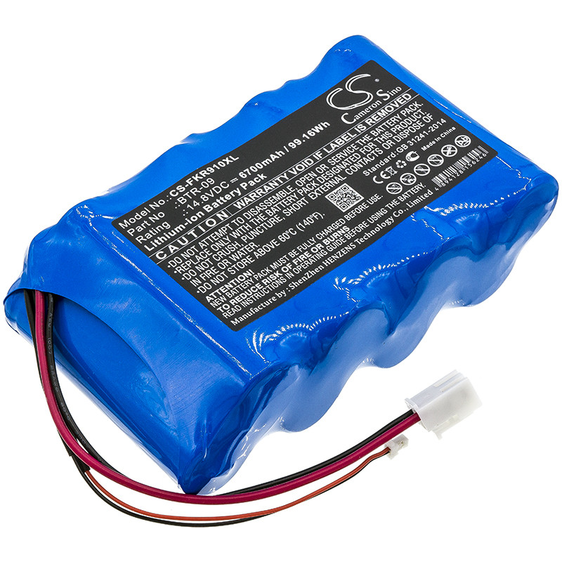

dronguitar Posted June 12, 2023 Posted June 12, 2023 (edited) Приветствую! Почитал бегло ветку, и вот такой вот вопрос у меня возник, можно ли адаптировать батарею от Фуджи 70s для 60s, пересадив литиевую сборку с 70s в батарею от 60s ? Зарядники от обеих моделей одинаковы по току - 20V 1A. Батареи по размеру почти одинаковы. Платы внутри, само собой, скорее всего отличаются. По вых. вольтажу батарейки почти одинаковы, около 16В на никеле и что-то примерно такое же на литие, соответственно делаем вывод, что литиевая сборка у батареи Фуджи70s является 4s2p. Но, судя по фото сборки, она без БМС: Собсна, вопрос. Если воткнуть эту литиевую сборку без BMS от BTR-09 от 70s в плату от BTR-08 от 60s, чито будет? 🙂 У кого какие идеи? И да, хотелось бы заряжаться родным блоком от 60s. Edited June 12, 2023 by dronguitar mistake fix Вставить ник Quote
imagic Posted June 12, 2023 Posted June 12, 2023 Ni-MH аккумуляторы заряжаются непрерывным постоянным током, Li-ion - импульсным постоянным током. При попытке зарядить Li-ion батареи непрерывным током они взрываются. Это и произойдёт, если просто подключить сборку от BTR-09 в BTR-06. Нужно переделывать зарядную часть контроллера. Вставить ник Quote
dronguitar Posted June 12, 2023 Posted June 12, 2023 Небольшая ошибочка, не BTR-06 от 60S, а BTR-08, но смысл не меняется. Исправил. А если пересадить и саму плату с BTR-09 в BTR-08, тогда она уже либо вообще не сконнектится со сваркой и с родным БП от 60S, либо будет работать некорректно? з.ы. И как-то странно, что сборка у сборки BTR-09 на литии нет bms.. Вставить ник Quote
Fibercom Posted June 12, 2023 Posted June 12, 2023 В сборке от 80ки есть бмс. И работать будет с родной зарядкой6 50 и 60. Другое дело , что китайские сборки емкостью не соотв , там ставят дешевые банки. Проще заказать здесь. Вставить ник Quote
dronguitar Posted June 12, 2023 Posted June 12, 2023 Есть бмс? А где он на фотке, которую я выложил? Вижу только два разъема, большой - это плюс/минус, маленький - это термопара, наверное. И видно, как термоусадка огибает все банки, а где же бмс? "Заказать здесь" - это у вас? Дело в том, что я не из России. Вставить ник Quote
Fibercom Posted June 12, 2023 Posted June 12, 2023 (edited) Imagic - оба ваших утверждения неверные. Да есть зарядники для именно ni mh с импульсным током (а необорот), но это не обязательное условия заряжания. насчет импульсов для лития очевидный бред - там напряжение важно, что бмс и делает. если на зарядку 50 или 60 вставить литий- сборку 3 или 4 S без бмс, то вероятный исход - перегрев и деградациЯ, худшем случае тихий пшик от открытия «аварийных» клапанов на 18650. Если кто умудрился поставить литий-полимеры (плоские пакеты) без бмс , - то да может быть пожар. Edited June 12, 2023 by Fibercom Вставить ник Quote
Fibercom Posted June 12, 2023 Posted June 12, 2023 (edited) На фото бмс сзади. Оно небольшое. Никто здравом уме два провода на литий сборку с сериями не будет делать. В том смысле , что без платы защиты Bms. Edited August 18, 2023 by Fibercom Вставить ник Quote
