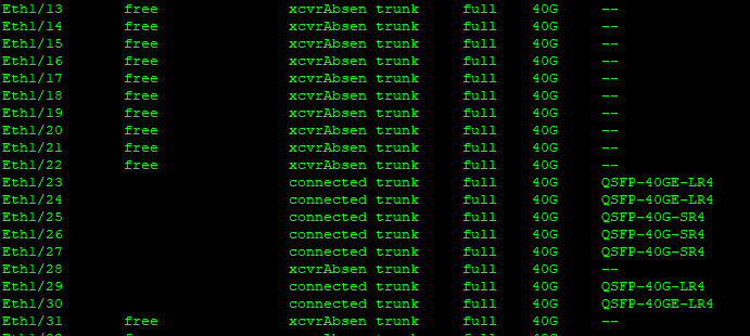

Azamat Posted August 14, 2017 Posted August 14, 2017 Доброго дня, коллеги. Наткнулся на какой-то лютый косяк у nexus N3K-C3064PQ-10GE (на 4 шт точно), может кто-то сталкивался - побеждал/как именно ? При втыкании/извлечении (бывает сразу, бывает с 2-3 цикла) модуля QSFP гнездо на шасси "засыпает", далее при втыкании модуля перестает работать (что опт. трансивер, что медный кабель). Когда гнездо "заснуло" светодиод занятости горит или в оранжевом (мол гнездо пустое) или не горит вообще - мол модуль есть, но линк не поднимается. Лечится только перезагрузкой. Никакие shut/no shut не помогают. После перезагрузки гнезда работают нормально до след. цикла извлечения по какой-либо надобности. Хорошо их там 4, уже пара штук в работе, у которых по 2-3 гнезда "уснули", но линк на 40 работает в последнем гнезде. При этом 10Гб гнезда работают без нареканий. Вставить ник Quote

Azamat Posted August 14, 2017 Author Posted August 14, 2017 у нас 4 шт, на всех такой косяк. Может быть вы кол-во циклов туда/сюда не набирали, чтобы на всех ваших проявился :) Видимо что то аппаратное действительно. Вставить ник Quote
Azamat Posted August 14, 2017 Author Posted August 14, 2017 Сегодня на живом 40 гб линке между двумя Нексусами 3064 словили какой-то жуткий косяк: вдруг на хорошей линии (по отп. показателям с модулей)начал мигать оранж/зеленый светодиод qsfp порта. На порту начали быстро расти input ошибки и что самое прикольное, одновременно начали падать/подниматься еще 4 гнезда по 10Гбит/с. Примерно раз в минуту, а то и чаще. Но, сам линк 40 гиг в логах не отражался как down/up. И показатель last flap по нему был порядка 4 недель. 2017 Aug 14 22:07:43 nex3064-mainpop.1 %ETHPORT-5-IF_DOWN_LINK_FAILURE: Interface Ethernet1/2 is down (Link failure) 2017 Aug 14 22:07:43 nex3064-mainpop.1 %ETHPORT-5-IF_DOWN_LINK_FAILURE: Interface Ethernet1/48 is down (Link failure) 2017 Aug 14 22:08:02 nex3064-mainpop.1 %ETHPORT-5-SPEED: Interface Ethernet1/2, operational speed changed to 10 Gbps 2017 Aug 14 22:08:02 nex3064-mainpop.1 %ETHPORT-5-IF_DUPLEX: Interface Ethernet1/2, operational duplex mode changed to Full 2017 Aug 14 22:08:02 nex3064-mainpop.1 %ETHPORT-5-IF_RX_FLOW_CONTROL: Interface Ethernet1/2, operational Receive Flow Control state changed to off 2017 Aug 14 22:08:02 nex3064-mainpop.1 %ETHPORT-5-IF_TX_FLOW_CONTROL: Interface Ethernet1/2, operational Transmit Flow Control state changed to off 2017 Aug 14 22:08:02 nex3064-mainpop.1 %ETHPORT-5-IF_UP: Interface Ethernet1/2 is up in mode trunk 2017 Aug 14 22:08:04 nex3064-mainpop.1 %ETHPORT-5-SPEED: Interface Ethernet1/48, operational speed changed to 10 Gbps 2017 Aug 14 22:08:04 nex3064-mainpop.1 %ETHPORT-5-IF_DUPLEX: Interface Ethernet1/48, operational duplex mode changed to Full 2017 Aug 14 22:08:04 nex3064-mainpop.1 %ETHPORT-5-IF_RX_FLOW_CONTROL: Interface Ethernet1/48, operational Receive Flow Control state changed to off 2017 Aug 14 22:08:04 nex3064-mainpop.1 %ETHPORT-5-IF_TX_FLOW_CONTROL: Interface Ethernet1/48, operational Transmit Flow Control state changed to off 2017 Aug 14 22:08:05 nex3064-mainpop.1 %ETHPORT-5-IF_UP: Interface Ethernet1/48 is up in mode trunk 2017 Aug 14 22:08:10 nex3064-mainpop.1 %ETHPORT-5-IF_DOWN_LINK_FAILURE: Interface Ethernet1/32 is down (Link failure) 2017 Aug 14 22:08:22 nex3064-mainpop.1 %ETHPORT-5-IF_DOWN_LINK_FAILURE: Interface Ethernet1/2 is down (Link failure) 2017 Aug 14 22:08:26 nex3064-mainpop.1 %ETHPORT-5-IF_DOWN_LINK_FAILURE: Interface Ethernet1/48 is down (Link failure) 2017 Aug 14 22:08:30 nex3064-mainpop.1 %ETHPORT-5-IF_DOWN_LINK_FAILURE: Interface Ethernet1/41 is down (Link failure) 2017 Aug 14 22:08:36 nex3064-mainpop.1 %ETHPORT-5-SPEED: Interface Ethernet1/2, operational speed changed to 10 Gbps 2017 Aug 14 22:08:36 nex3064-mainpop.1 %ETHPORT-5-IF_DUPLEX: Interface Ethernet1/2, operational duplex mode changed to Full 2017 Aug 14 22:08:36 nex3064-mainpop.1 %ETHPORT-5-IF_RX_FLOW_CONTROL: Interface Ethernet1/2, operational Receive Flow Control state changed to off 2017 Aug 14 22:08:36 nex3064-mainpop.1 %ETHPORT-5-IF_TX_FLOW_CONTROL: Interface Ethernet1/2, operational Transmit Flow Control state changed to off 2017 Aug 14 22:08:37 nex3064-mainpop.1 %ETHPORT-5-IF_DOWN_LINK_FAILURE: Interface Ethernet1/32 is down (Link failure) 2017 Aug 14 22:08:38 nex3064-mainpop.1 %ETHPORT-5-SPEED: Interface Ethernet1/48, operational speed changed to 10 Gbps 2017 Aug 14 22:08:38 nex3064-mainpop.1 %ETHPORT-5-IF_DUPLEX: Interface Ethernet1/48, operational duplex mode changed to Full 2017 Aug 14 22:08:38 nex3064-mainpop.1 %ETHPORT-5-IF_RX_FLOW_CONTROL: Interface Ethernet1/48, operational Receive Flow Control state changed to off 2017 Aug 14 22:08:38 nex3064-mainpop.1 %ETHPORT-5-IF_TX_FLOW_CONTROL: Interface Ethernet1/48, operational Transmit Flow Control state changed to off 2017 Aug 14 22:08:38 nex3064-mainpop.1 %ETHPORT-5-IF_UP: Interface Ethernet1/2 is up in mode trunk 2017 Aug 14 22:08:38 nex3064-mainpop.1 %ETHPORT-5-IF_UP: Interface Ethernet1/48 is up in mode trunk 2017 Aug 14 22:08:40 nex3064-mainpop.1 %ETHPORT-5-SPEED: Interface Ethernet1/41, operational speed changed to 10 Gbps 2017 Aug 14 22:08:40 nex3064-mainpop.1 %ETHPORT-5-IF_DUPLEX: Interface Ethernet1/41, operational duplex mode changed to Full Если вытащить из гнезда модуль QSFP - остальные 4 гнезда по 10гиг перестают падать/подниматься. Вставляешь обратно QSFP - снова глюки. В конце концов разобрали линк 40 гиг на два по 10, благо хватило по полосе. И после этого снова полет нормальный. Сам линк на 40 был запущен с полгода назад, все это время работал без нареканий. А сегодня прям взбесился. Мистика какая-то. Вставить ник Quote
CNick Posted August 17, 2017 Posted August 17, 2017 у нас 4 шт, на всех такой косяк. Может быть вы кол-во циклов туда/сюда не набирали, чтобы на всех ваших проявился :) Видимо что то аппаратное действительно. На 3548 точно такой косяк был, но не по циклам, а скорости туда/сюда :) https://bst.cloudapps.cisco.com/bugsearch/bug/CSCuj69010 Вот в релиз нотах: https://www.cisco.com/c/en/us/td/docs/switches/datacenter/nexus3548/sw/release_notes/602_A1_1/n3k_rel_notes_6_0_2_a1_1c.html#wp486397 Limitations Cisco NX-OS Release 6.0(2)A1(1c) has the following limitation: If you insert an SFP module and remove it immediately (under three seconds), there is a high chance that the SFP module will not get detected correctly by the system. To ensure that SFP modules are correctly detected, ensure that you allow at least three seconds between SFP insertion and removal operations. See CSCuc86978 for more details. Другое дело что 3064 это совсем другая платформа. У вас какая версия софта? Вставить ник Quote
Areskr Posted August 30, 2017 Posted August 30, 2017 Тоже вылезла проблема с 40G портами на N3K-C3064PQ-10GE. Сегодня стал подымать 4-ый 40G линк. Возникли проблемы с CRC ошибками. Начали менять оптику, патчи, модули. В итоге со стороны N3k в порту, когда модуль извлечен следующая ситуация: D-2# sh interface ethernet 1/52 transceiver Ethernet1/52 transceiver is present type is 40Gbase-SR name is CISCO-AVAGO part number is AFBR-79E4Z-CS1 revision is 02 serial number is AVP1525S301 nominal bitrate is 10300 MBit/sec Link length supported for 50/125um OM3 fiber is 100 m Link length supported for 50/125um OM2 fiber is 30 m cisco id is -- cisco extended id number is 16 Подключаешь другой модуль - коммутатор показывает, что модуля в порту нету. Версия софта version 6.0(2)U3(9). Кто нибудь сталкивался с подобной проблемой? Вставить ник Quote
Azamat Posted August 30, 2017 Author Posted August 30, 2017 Проблема-то есть, решения нету. В вашем случае только релоад похоже, причем нужный модуль уже должен быть в гнезде в момент релоада. Вставить ник Quote
