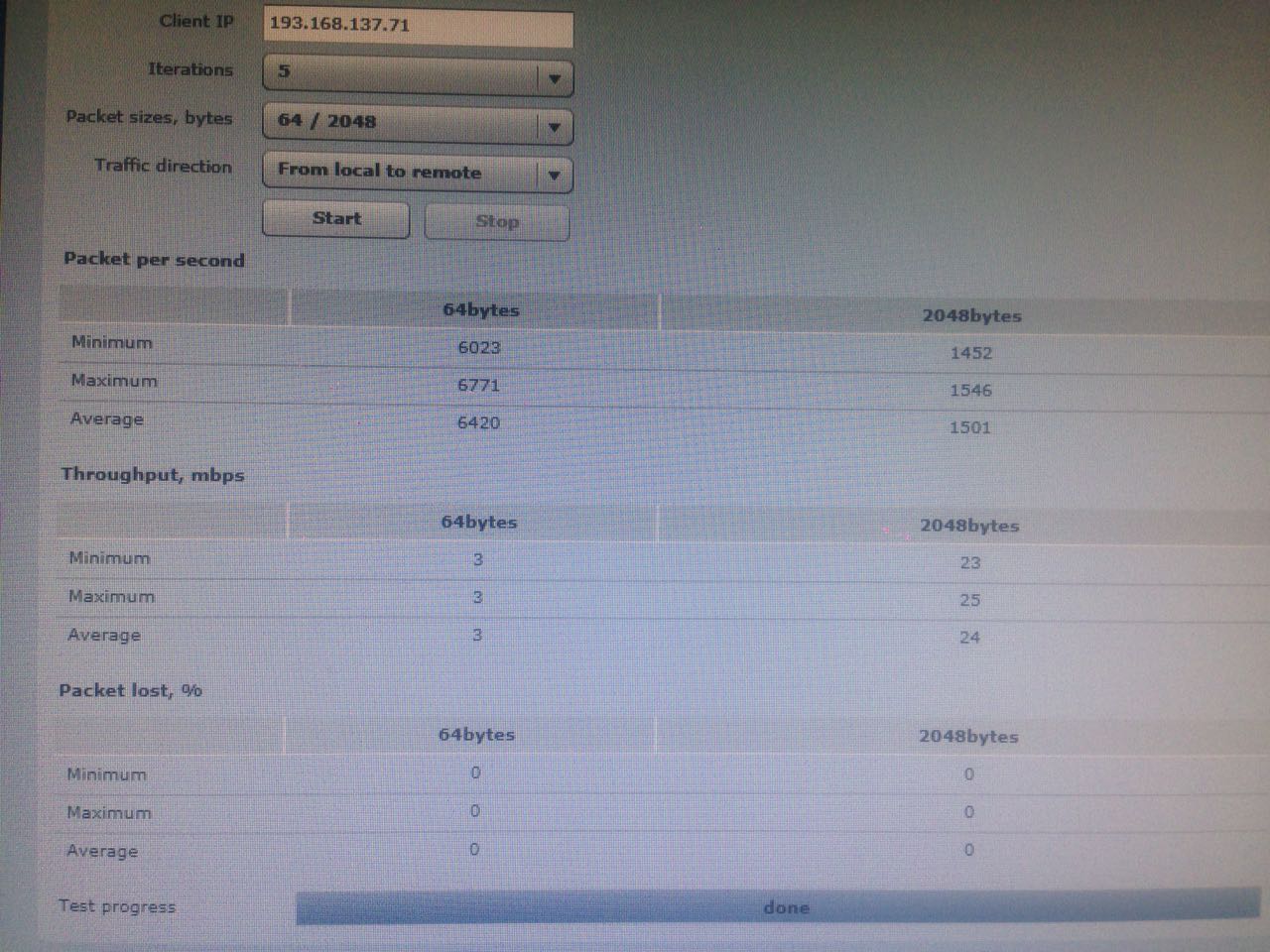

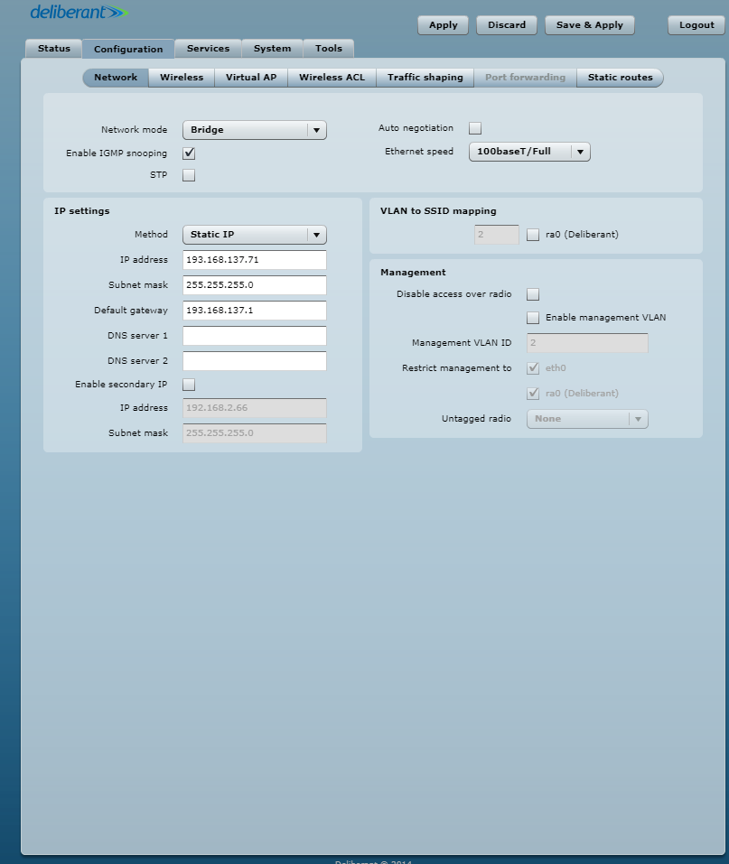

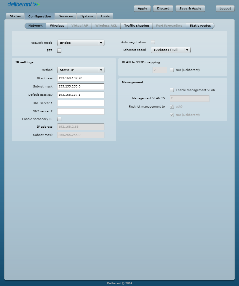

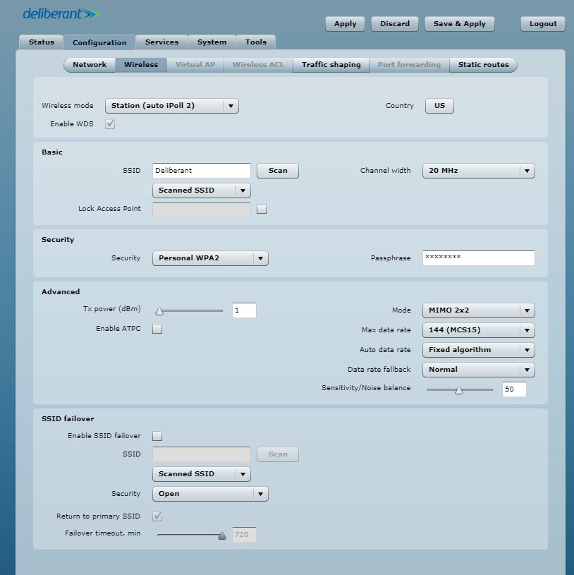

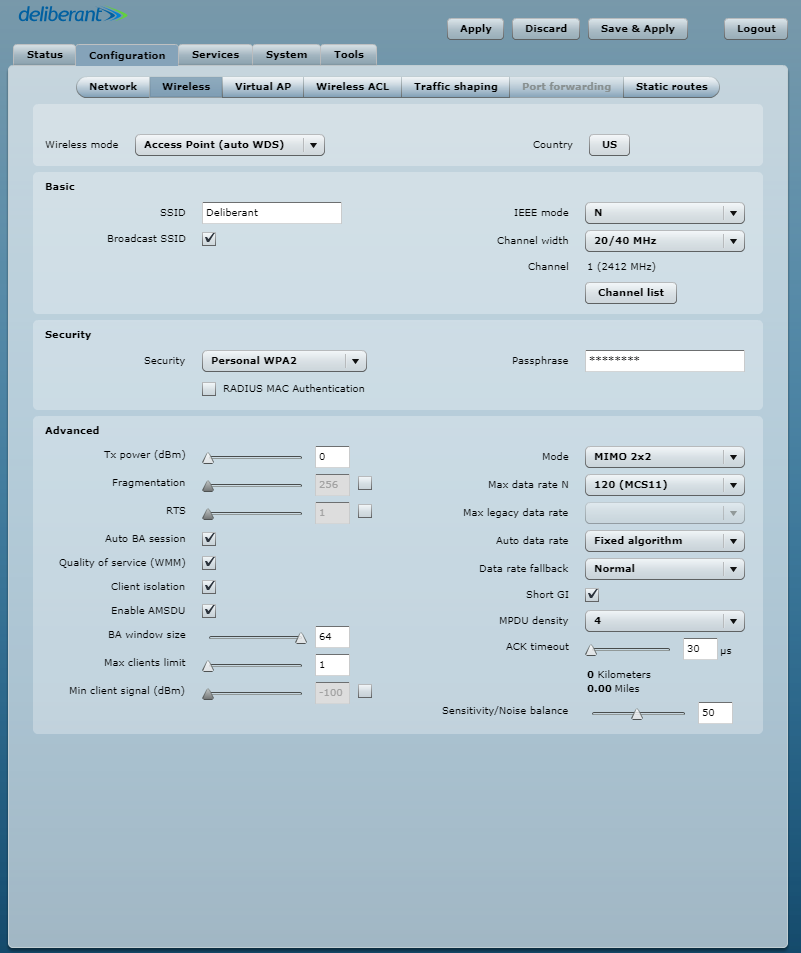

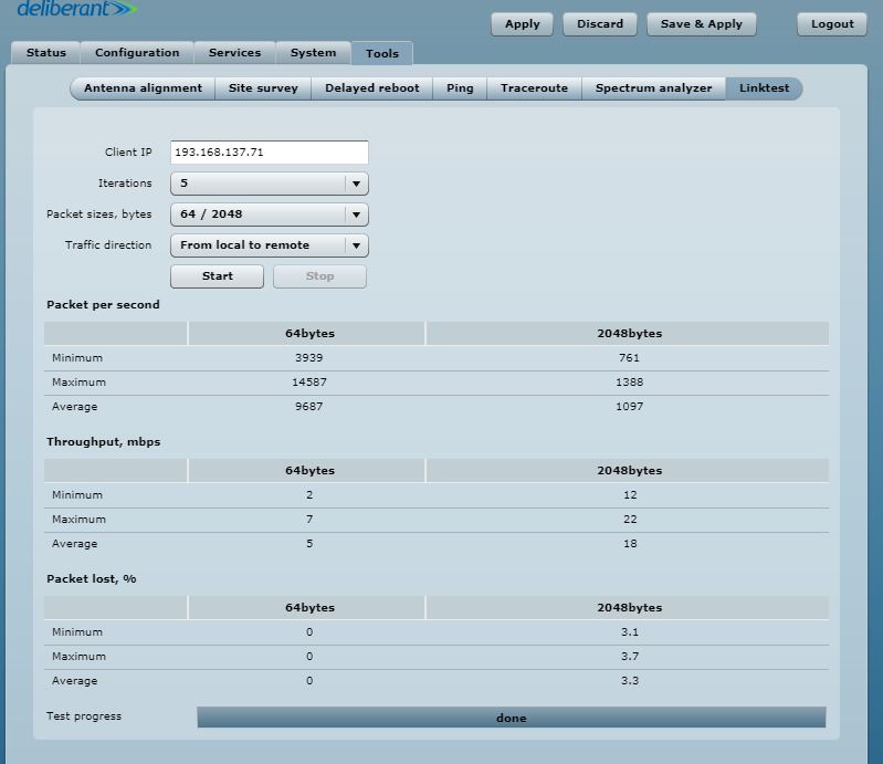

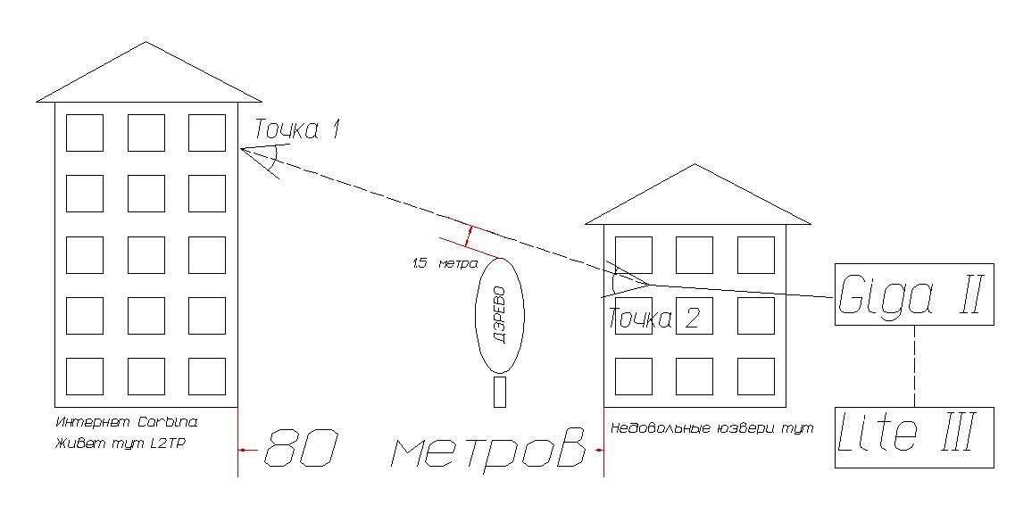

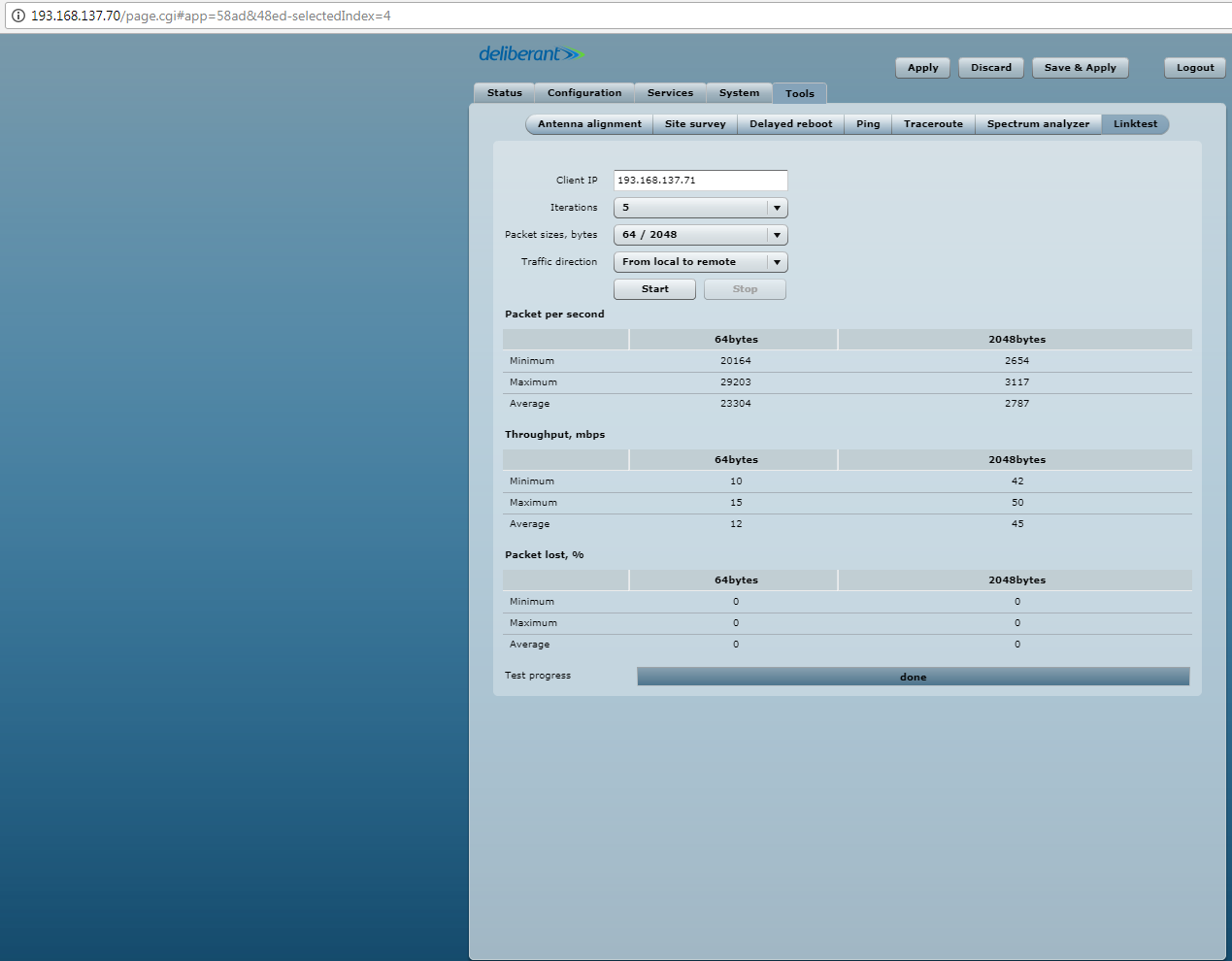

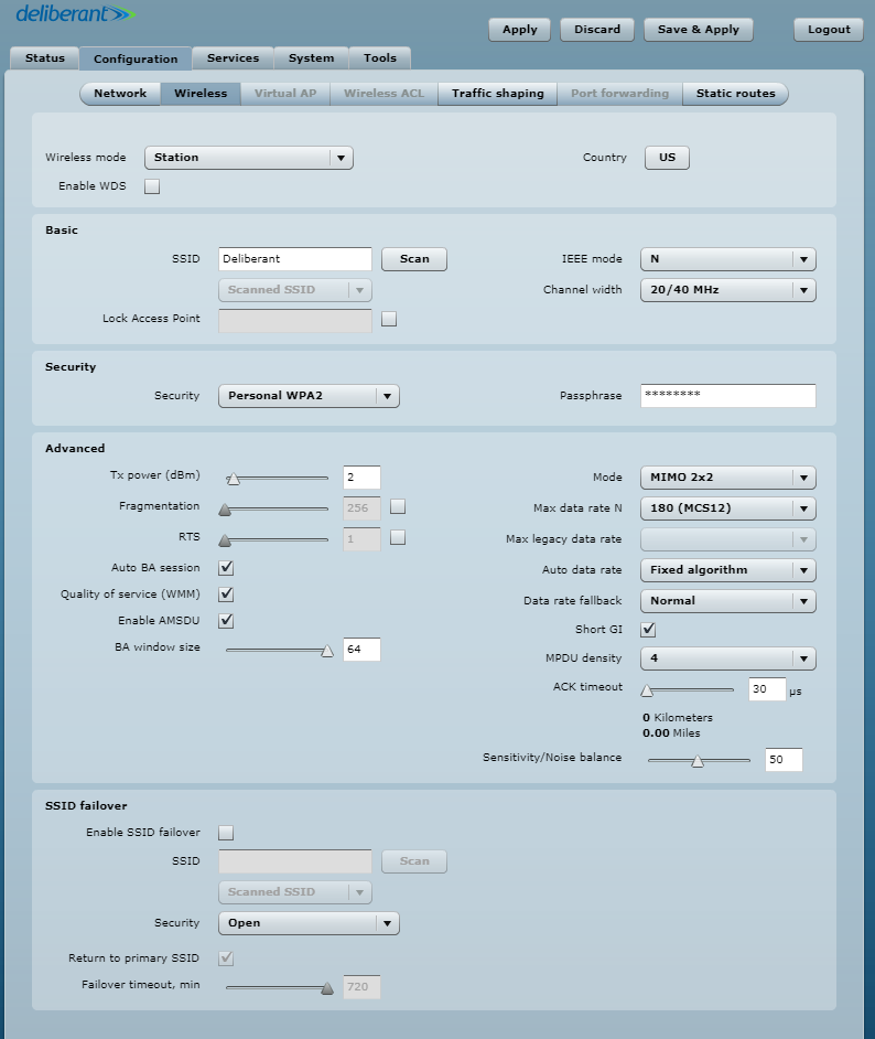

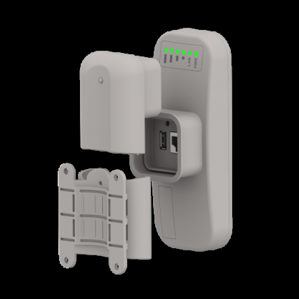

mentas Posted August 11, 2017 Posted August 11, 2017 Доброго времени суток дорогие друзья ,пару лет назад организовали с соседом мост в дом через улицу ,завели левой пяткой ,особо не углубляясь в подробности ,все что можно стояло "авто" и заработало ,если в точке 1 спид тест смело показывал 70 мегабит ,то до нас двоих(точка 2) доходило 40 , по скрипели зубами и забили ,пользовались как есть деля по 20ке на нос . Но уже как пару месяцев интернета от нас ушла совсем , сбои и разрывы стали нормой , после прочтения Черновичка по "пионерскому" вайфаю ,начали ковырять ,но выжать скорость выше 20 мегабит уже никак не получается ,пользуясь случаем выкладываю текущие настройки : Точка 1 : Точка 2 : Поймите правильно ,в построении беспроводных сетей опыт отсутствует ,готовы отблагодарить от чистого сердца ,но даже базовые принципы пока не ясны ,например : 1."голову" точки можно повернуть ,так как правильно они должны смотреть друг в друга параллельно или перпендикулярно (крестообразно) . 2. По какому параметру выполнять позиционирование ? мощность занизили ,следовательно и децибелы упали до рекомендуемых , на глаз то оно вроде попадает ,но поворачивая в сторону точку №2 вроде как становится чуть лучше ,не могу понять как прям идеально "попасть в точку" . Крепления поменяли ,эфир не загажен ,да видно домашние роутеры ,но их уровень сигнала крайне низок и их не много ,конечно возможна проблема в роутере giga II ,но настройку производим воткнув на прямую кабель из точки 2 в комп . В данный момент перебираем разные значения MCS от 11 до 18 . Спасибо за ранее за любую подсказку ,на вас вся надежда ,руки уже опустились , хочется стрельнуть дуплетом в окно по этим точкам .

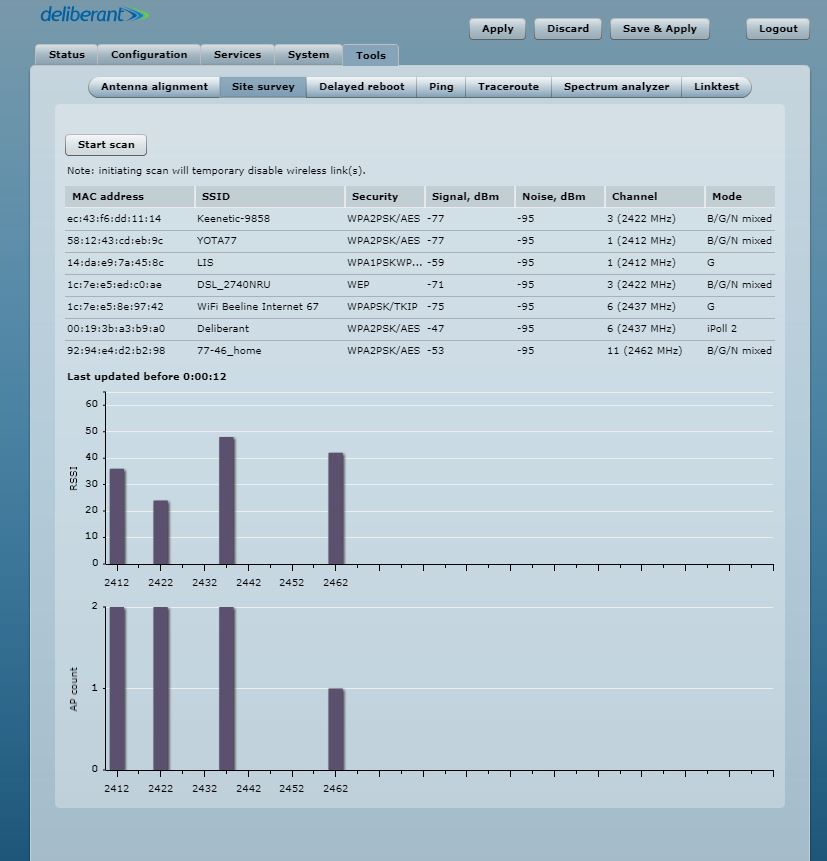

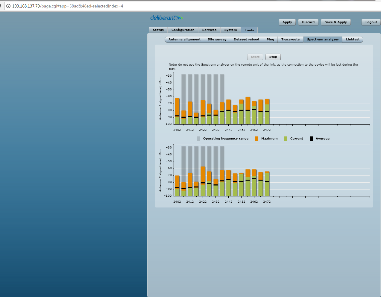

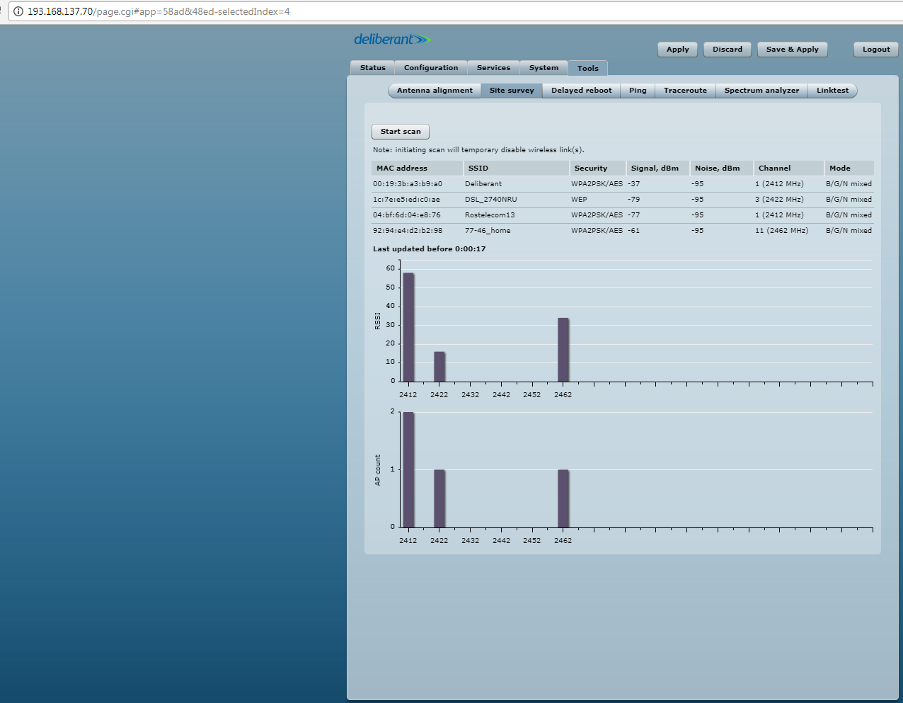

Frankie554 Posted August 11, 2017 Posted August 11, 2017 Пробуйте 6-той канал. А можно это как-то аргументировать? Почему должна помочь смена канала? Почему именно 6й, а не 4й или 5й или авто? Канал на точках менять или на роутере?

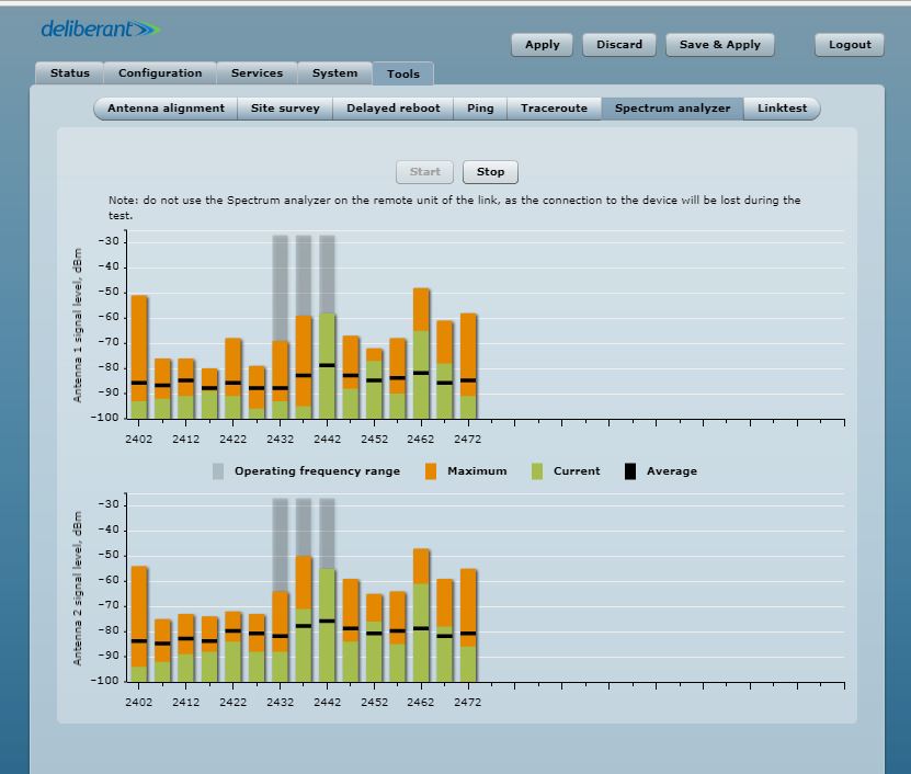

mafijs Posted August 11, 2017 Posted August 11, 2017 А можно это как-то аргументировать? Почему должна помочь смена канала? Почему именно 6й, а не 4й или 5й или авто? Канал на точках менять или на роутере? Посмотрите на изображение с "Site Survey".
DRiVen Posted August 11, 2017 Posted August 11, 2017 Уйти с полосы 40MHz на 20, смысла в 40 никакого, а помех наловите.

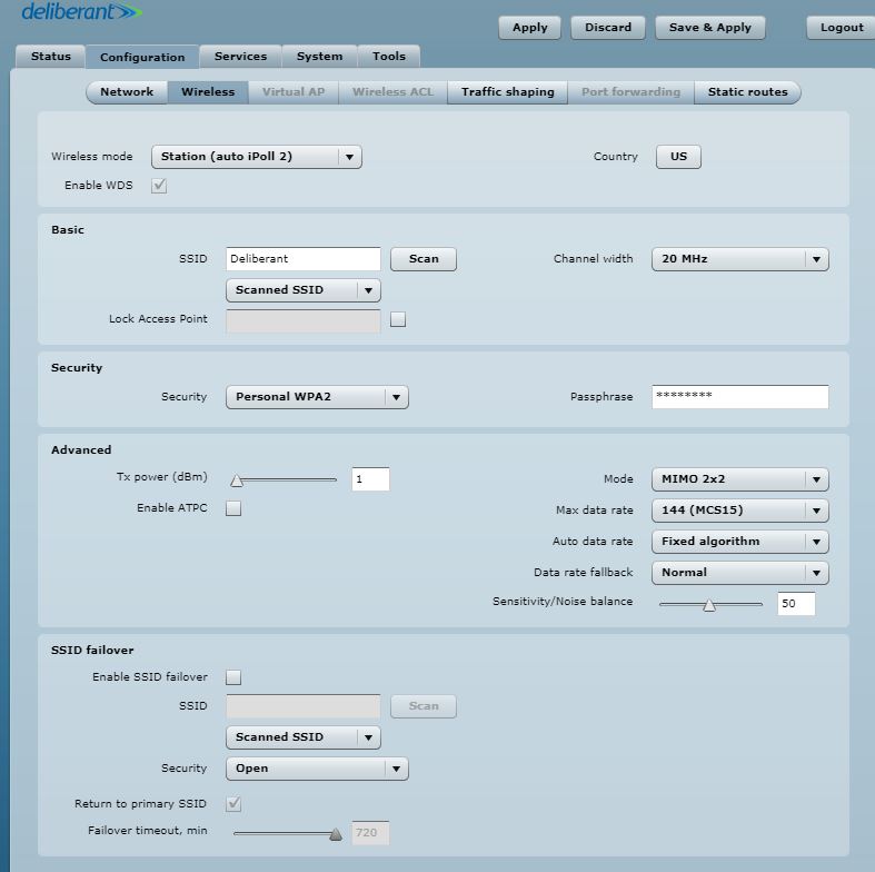

mentas Posted August 11, 2017 Author Posted August 11, 2017 (edited) Пробуйте 6-той канал пробовали не помогло ,но попробуем еще раз ,спасибо . Уйти с полосы 40MHz на 20, смысла в 40 никакого, а помех наловите тоже пытались ,но тогда значения MCS можно выставлять до 11 значения , субъективно становилось хуже чем 40 . Буду очень признателен ,хотя бы за подсказку ,какими ставить эти MCS на точках 1 и 2 ? Исходя из примеров настроек других мостов ,они разные для меня это темный лес ,кроме как перебором я не представляю как их выставлять ,спасибо за ранее . Edited August 11, 2017 by mentas

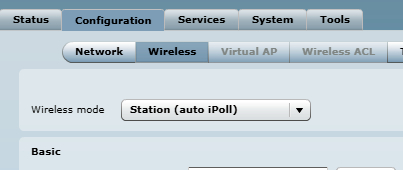

TTvs Posted August 11, 2017 Posted August 11, 2017 (edited) но тогда значения MCS можно выставлять до 11 значения Почему? У меня выставляется MCS15 (144 Мбит/с) Поллинговый протокол можете включить? Edited August 11, 2017 by TTvs
mentas Posted August 11, 2017 Author Posted August 11, 2017 Поллинговый протокол можете включить? да спасибо ,сейчас включим .... как раз недавно выключили ,на обоих точках включать ?
TTvs Posted August 12, 2017 Posted August 12, 2017 Да. На одной точке будет Access Point iPoll, на второй Station (auto iPoll).

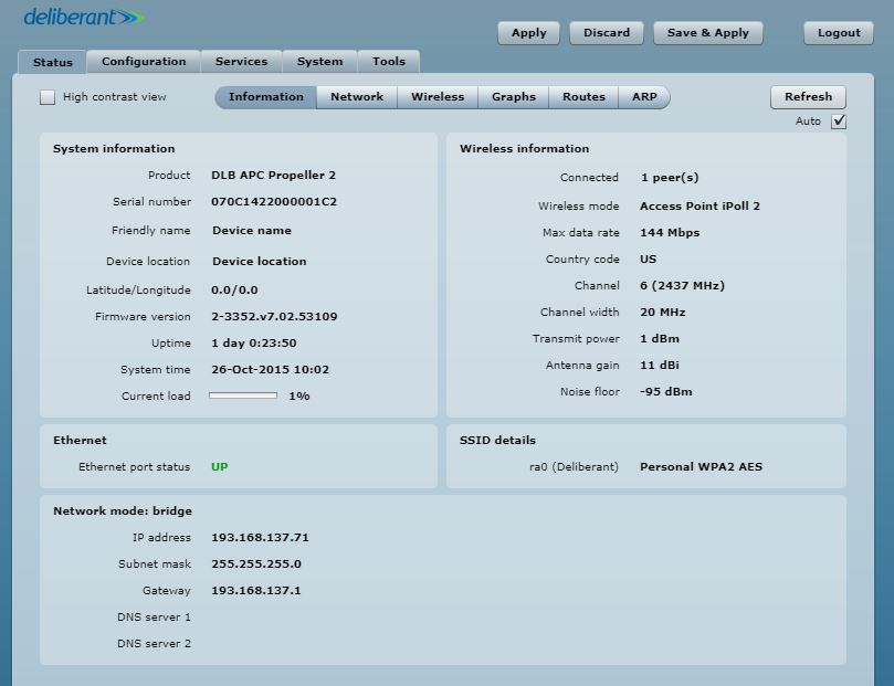

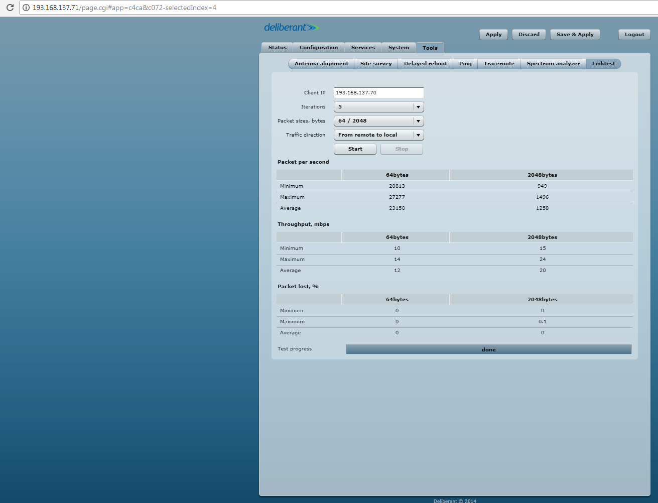

mentas Posted August 16, 2017 Author Posted August 16, 2017 (edited) Граждане , а где в этом пропеллере параметр CCQ ??? И очень странно ,что никто до сих пор о нем не спросил ,а собака порылась думаю именно там (в позиционировании ) ибо у нас аплоад 50 а даун 15 . Edited August 16, 2017 by mentas

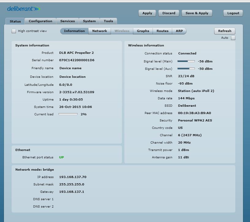

xabarov Posted August 16, 2017 Posted August 16, 2017 Граждане , а где в этом пропеллере параметр CCQ ??? В APC-серии вроде не было. И очень странно ,что никто до сих пор о нем не спросил ,а собака порылась думаю именно там (в позиционировании ) ибо у нас аплоад 50 а даун 15 . CCQ - это параметр, который привязан к канальной скорости, которая у вас итак отображается. Некоторые производители его выводят для удобства, чтобы можно было быстро оценить эффективность использования канала в процентах. Но если вы видите канальную скорость, например, 86 Мбит/с, то CCQ примерно равен 60%. Если у вас загрузка 15 Мбит/с, то скорее всего на другой стороне есть проблема с эфиром на этой частоте и это можно увидеть по канальной скорости и разнице между сигналом и шумом (SNR), которая отображается в АРС-серии.

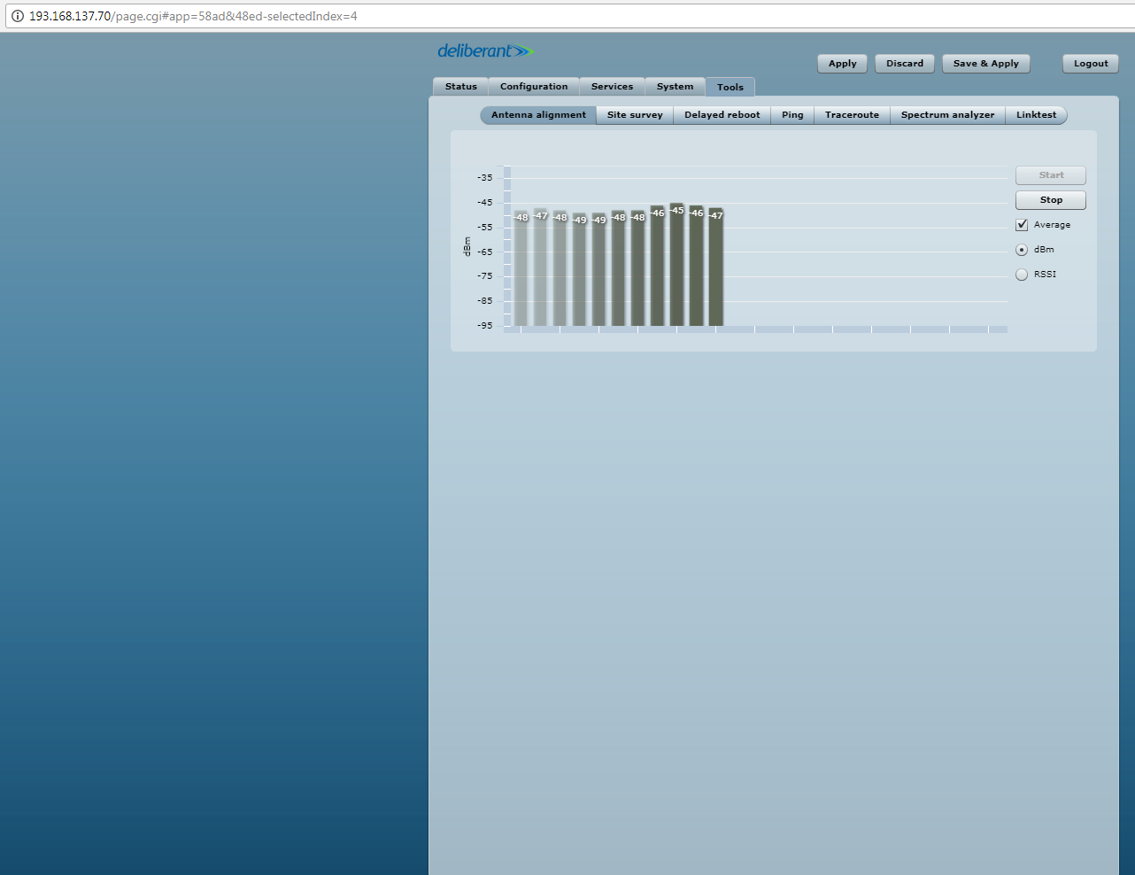

mentas Posted August 16, 2017 Author Posted August 16, 2017 Если у вас загрузка 15 Мбит/с, то скорее всего на другой стороне есть проблема с эфиром на этой частоте и это можно увидеть по канальной скорости и разнице между сигналом и шумом (SNR) к какому значению snr стремится ? я так и хотел их отпозиционировать ,что бы минимум шума было . Втом то и дело ,что канальную скорость мы можем менять ,пропусканая способность представим 0.5 от канальной ,но как бы не меняли значение MCS даун 15 ап 50 - найлучший результат ,все остальное только хуже . Планируем распределяться по позициям монтажа точек и крутить их туда сюда ,до достижения лучшего позиционирования , я понял ,что snr при этом наблюдать ,но каким он должен в идеале быть ?
SSD Posted August 16, 2017 Posted August 16, 2017 Если у вас загрузка 15 Мбит/с, то скорее всего на другой стороне есть проблема с эфиром на этой частоте и это можно увидеть по канальной скорости и разнице между сигналом и шумом (SNR) к какому значению snr стремится ? я так и хотел их отпозиционировать ,что бы минимум шума было . Втом то и дело ,что канальную скорость мы можем менять ,пропусканая способность представим 0.5 от канальной ,но как бы не меняли значение MCS даун 15 ап 50 - найлучший результат ,все остальное только хуже . Планируем распределяться по позициям монтажа точек и крутить их туда сюда ,до достижения лучшего позиционирования , я понял ,что snr при этом наблюдать ,но каким он должен в идеале быть ? К нулю. На шум вы никак не можете повлиять. Лиго само определяет оптимальную скорость, даже при высших канальных скоростях оно даст максимально возможную скорость без ущерба качеству.

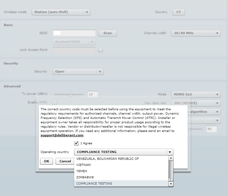

Audito Posted August 17, 2017 Posted August 17, 2017 Выберите в настройках вайлес комплианс тест, перейдите на ширину канала 20МГц, установите частоту для пробы 2392 или 2477 и проведите проверку скорости встроенным тестом. На расстоянии 80м я думаю навести друз на друга вообще не проблема, несколько лет назад на примерно таком же расстоянии проверяли это оборудование на предмет работы с мультикастом, успешно прокачивали несколько мультикаст потоков с одновременным просмотром контента. На 6 км правда не на пропеллерах, стоял мост в 2ГГц и прокачивал в очень грязном эфире 60мбит/с. Скан эфира сделайте с обоих сторон для оптимального выбора рабочего канала, в конце концов просто поставьте авто для выбора канала, железка сама выберет оптимальный канал. Текущие канальные скорости надо смотреть на АП во вкладках инфо->вайлес, на клиенте в инфо статус, актуальные данные отображаются не сразу. 6 канал Вам предлагали потому, что на Ваших скринах это свободный от Wi-Fi участок и существует понятие "не пересекающиеся каналы", так вот их только 3 в 20 МГц (1-6-11).

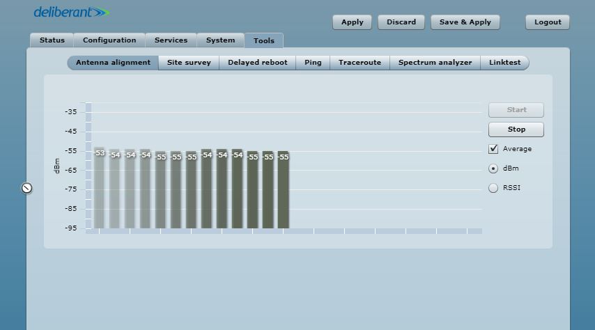

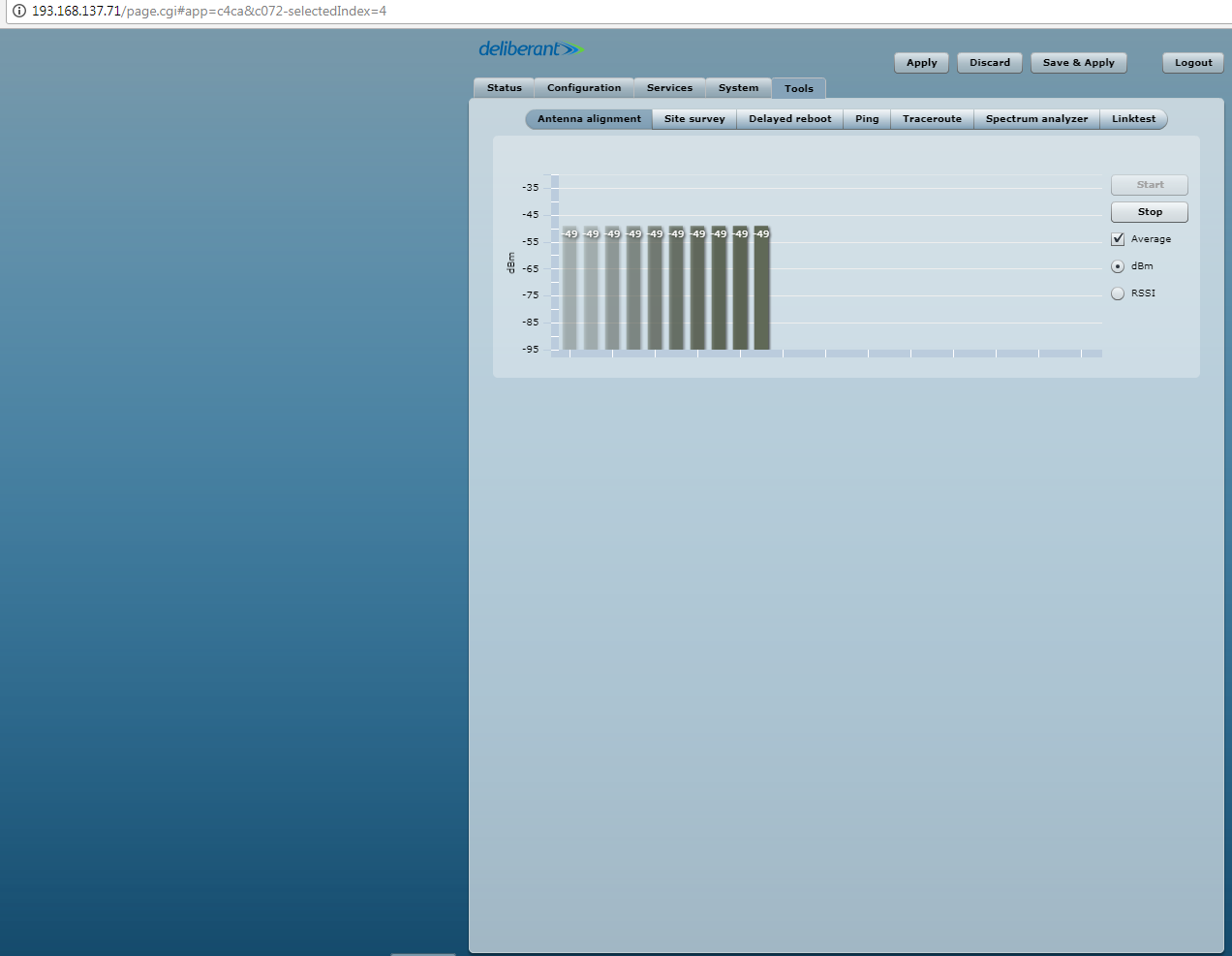

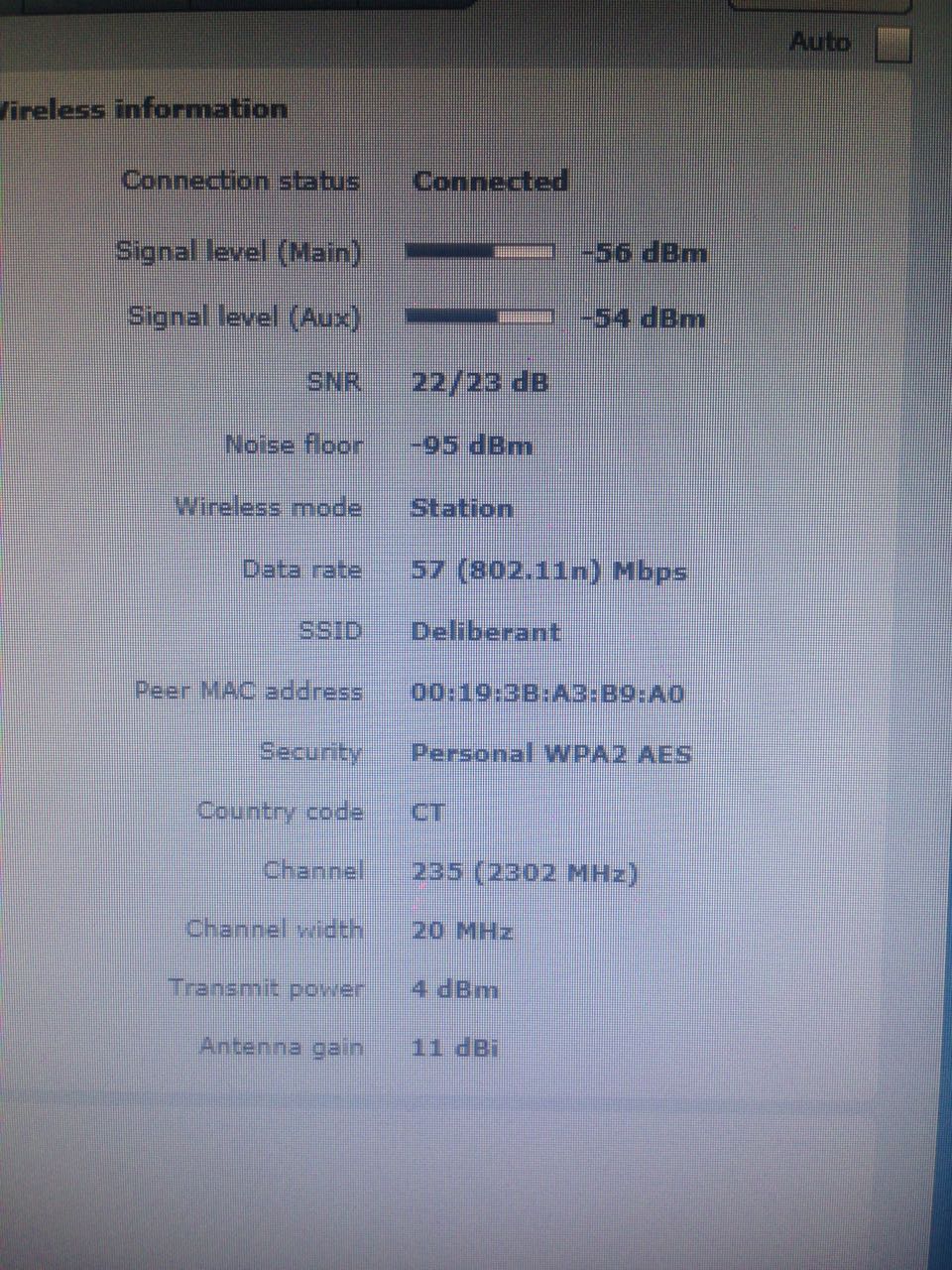

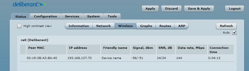

mentas Posted August 17, 2017 Author Posted August 17, 2017 SSDAudito спасибо за поддержку НО ,все равно не выходит каменный цветок ,чукча не находит чум ... К нулю. На шум вы никак не можете повлиять. Лиго само определяет оптимальную скорость, даже при высших канальных скоростях оно даст максимально возможную скорость без ущерба качеству. о как ,я тут пользуясь поиском просмотрел темы с настройками других точек и из контекста понял что 10 - плохо , 37 - просто супер , т.е. чем больше тем лучше , нет повода ставить под сомнения ваши слова ,но у нас 23\24 сейчас (скрины ниже) и иногда скачет ,крутим точку №2 - меняется в меньшую сторону ,хорошо это или плохо ? в том то и дело что "он" нам шишь дает а не скорость гад . Как советовали выше ,поставили ipoll стало хуже как ни странно (скрины ниже),но опять же ,вопрос с позиционированием не решен ,крестообразно или паралельно позиционировать их нужно ? 6 канал Вам предлагали потому, что на Ваших скринах это свободный от Wi-Fi участок дело в том ,что на скринах выше "deliberant" и есть наш мост ,и он стоял себе спокойно никто ему не мешал ,поменяли на 6 и повылазило куча соседских сетей (скрины ниже) . установите частоту для пробы 2392 или 2477 и а вот эти слова взбудоражили мое скудное сознание ,как это сделать ? пробовал менять регионы бразилия и чехия но надпись "enable non standart shanel" не появилась ,конечно в идеале настроить на частоту в которой роутеры не могут работать ,но сейчас я только каналы могу менять и они только стандартные ,буду безгранично признателен вам ,если поможете . ну и собственно текущие унылие настройки : точка1 : точка2 : помогите пожалуйста люди добрые ,пол месяца с бубном вокруг них пляшем ,без инета живем , уже все гвозди дома забил ,все краны починил ,сил нет .
Audito Posted August 17, 2017 Posted August 17, 2017 (edited) По параметрам, что, где и сколько есть в Wiki от делиберанта, надо зайти на старый сайт после предложения выбора (deliberant.com). По выбору частот, country->compliance testing, кажется в самом низу и все, появляется возможность выбора частот от 2302 до 2557. Edited August 17, 2017 by Audito
TTvs Posted August 17, 2017 Posted August 17, 2017 (edited) Нажимаете на Country. Compliance Testing в самом низу списка. И если у вас в iPoll работает хуже, это значит, что у вас зашумлен эфир. Как правильно сказали, смените частоты на нестандартные и все будет хорошо. Edited August 17, 2017 by TTvs
mentas Posted August 18, 2017 Author Posted August 18, 2017 (edited) смените частоты на нестандартные и все будет хорошо. ох как мы ждем этой маны небесной ,вы себе не представляете .... хотя представляете конечно ) TTvs Audito спасибо ,вот теперь будем пробовать ,так snr сейчас в пределах нормы ? просто точки на разной высоте ... есть подозрение ,что все таки плохо друг в друга попадают . Edited August 18, 2017 by mentas

Audito Posted August 18, 2017 Posted August 18, 2017 (edited) Антенны должны располагаться соосно, вертикально или горизонтально выбираете сами исходя из условий и предварительно посмотрев диаграмму направленности антенны. Можно попробовать определить какое положение устройства какой диаграмме соответствует опытным путем, поворачивая одно устройство в горизонтальной плоскости и наблюдая за уровнем сигнала. В крайности впадать при выборе частот тоже не стоит, достаточно отстроиться на 2-4 канала от стандартных. Антенны устройств рассчитаны на диапазон стандартных частот и при выборе частот находящихся далеко от центральной частоты настройки антенны, характеристики антенны ухудшаются (в вашем случае при использовании на малом расстоянии это в общем то не сильно критично скорее всего). Глядя на ваши попытки восстановить линк до первоначального состояния, я бы предложил перезалить прошивки, сбросить на заводские и настроить заново (если это до сих пор не сделано). Вполне возможно глюк. 5.95-1 кстати на данном оборудовании рекомендует сам производитель, все последующее ПО для совместимости с оборудованием Ligowave. И как говорил ранее, сделать скан эфира в режиме Сомрl Тest с обоих сторон, возможно присутствует помеха за пределами стандартных частот. Обратите внимание на наличие/появление неподалеку антенн сотовых операторов. Так же как вариант, попробовать "поиграться" с мощностью. Edited August 18, 2017 by Audito
mentas Posted August 21, 2017 Author Posted August 21, 2017 фух ,вроде пошла вода . Пришли на точку №1 ,все подключили ,на расстоянии 3 м между точками такие же 15 даун 60 ап ... прошили точки рекомендуемой выше прошивкой ,сбросили иголкой ,вручную прописали все заново ,поменяли местами 1 и 2 и вуаля 60 даун 80 ап . Теперь роутер че то глючит , разбираемся. Всем огромное спасибо ,теперь думаю построю любой мост .
xabarov Posted August 21, 2017 Posted August 21, 2017 поменяли местами 1 и 2 и вуаля 60 даун 80 ап Это на столе или уже на линке? Какое расстояние?
