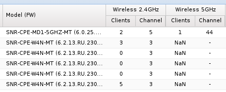

edo Posted July 24, 2017 Posted July 24, 2017 мелочи: на страничке "AP List" для точек без 5GHz пишется NaN на число клиентов, оно же и Total портит. если два раза ткнуть по точке, выбрать закладку Clients, то уровень пишется вроде -52.-50, в соседней колонке пробел перед запятой (а не после) баг с минусом после десятичной точки есть и на закладке "Clients List" Вставить ник Quote
