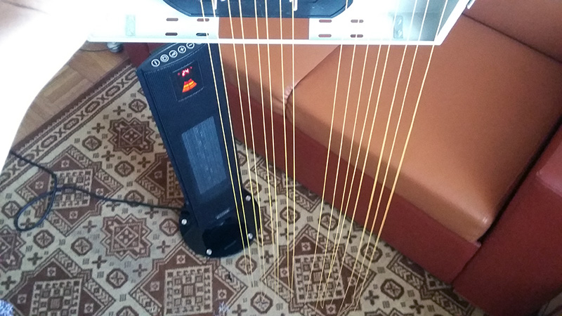

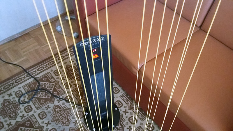

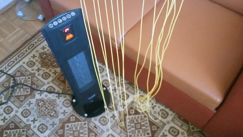

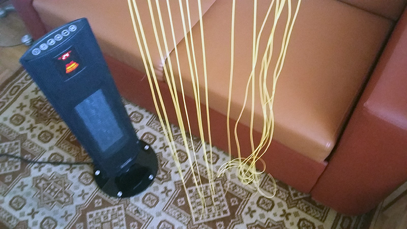

Bachaa Posted June 17, 2017 Posted June 17, 2017 Частенько слышу от монтажников что их "бесят" гнутые пигтейлы. Да я тоже не особо такие люблю. Но распрямить их секундное дело. Вставить ник Quote
SNSheriff Posted June 18, 2017 Posted June 18, 2017 кастрюля с кипятком тоже неплохо сравляется....но вот другая есть беда..... вскрываешь муфту многолетней давности, а волокошки-от ппц загнутые, есть рецепт для полевых условий ?* Вставить ник Quote
dIMbI4 Posted June 18, 2017 Posted June 18, 2017 дык феном или теплопушкой малеха на нее подуть. Вставить ник Quote

Error_404 Posted June 26, 2017 Posted June 26, 2017 грели феном для волос нормально получается все выпрямляется лдно время фен даже с собой возили когда работы с пигтейлами была уйма Вставить ник Quote
