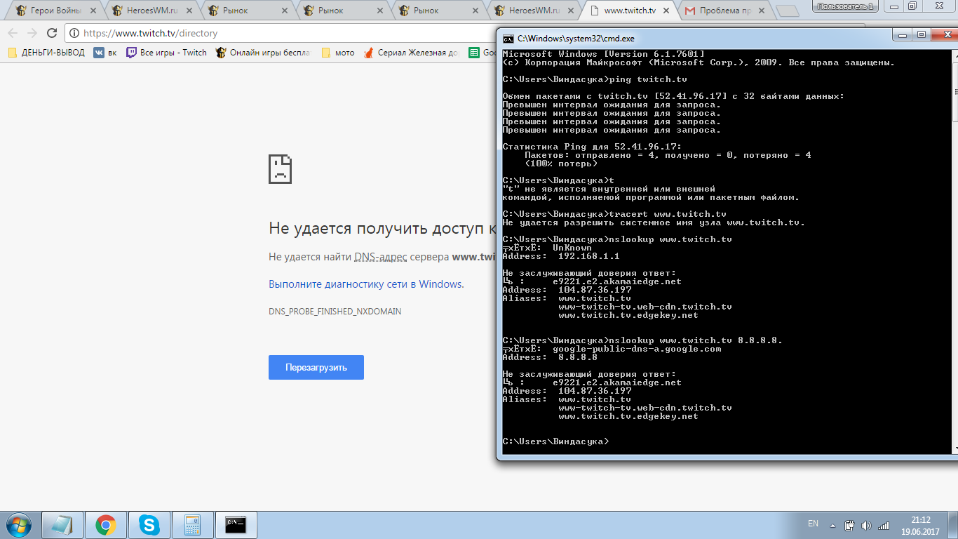

TriKS Posted June 15, 2017 Posted June 15, 2017 (edited) Добрый день. Имеем сеть(клиенты через хостпот на микротике выходят в инет), Клиентам выдается ип+днс(днс=гетвей=микротик). Некоторые сайты просто перестают открываться(твич, фэйсбук). Делаем флэшднс на микроте - начинает работать. Также начинает работать, если прописать ручками ДНС гугла на клиентсокй машине. По настройкам микротика: servers: 8.8.8.8,4.2.2.2 dynamic-servers: allow-remote-requests: yes max-udp-packet-size: 4096 query-server-timeout: 2s query-total-timeout: 10s max-concurrent-queries: 100 max-concurrent-tcp-sessions: 20 cache-size: 2048KiB cache-max-ttl: 1h cache-used: 2022KiB Также правила от флуда: ;;; Allow DNS request chain=input protocol=udp src-address=8.8.8.8 in-interface=ether1 src-port=53 ;;; Allow DNS request chain=input protocol=udp src-address=4.2.2.2 in-interface=ether1 src-port=53 ;;; DNS flood drop chain=input action=drop protocol=udp in-interface=ether1 dst-port=53 log=no log-prefix="" Мучаю 2-й день. Направьте на путь истинный Edited June 15, 2017 by TriKS Вставить ник Quote
myth Posted June 15, 2017 Posted June 15, 2017 Что выдает днс микротика, а что - 8.8.8.8. Далее плясать от этого Вставить ник Quote
TriKS Posted June 15, 2017 Author Posted June 15, 2017 То, что прислал клиент, сидящий через домашний роутер асус. Вставить ник Quote
myth Posted June 15, 2017 Posted June 15, 2017 Ну, ответы идентичны. Причем тут DNS? Правило для DNS нужно всего одно - закрыть dport 53 в цепочке input и forward в мир Вставить ник Quote
TriKS Posted June 15, 2017 Author Posted June 15, 2017 При том, что после /ip dns cache flush все работает Вставить ник Quote

mixtery Posted June 20, 2017 Posted June 20, 2017 Не спасло. Пока вышел из трабла - добавил в крон флэшднс раз в минуту. Микротик продолжает радовать :) twitch.tv на пинг и не ответит, www.twitch.tv ответит Вставить ник Quote
TriKS Posted June 20, 2017 Author Posted June 20, 2017 (edited) Да, нужно поставить его внутри локальной сети, что бы он запросы в интернет отправлял через NAT, тогда на него и доступа извне не будет - не нужны лишние блокировки. Да ***та(прошу прощения, терпения нет), ну чес слово. Это что? нормальная работа?? Да если я блокировки сниму - да ДНС флудильня начинается, но каналу покую(он большой, прыгает на 100-150Мб), а ДНС один куй не работает(точнее работает, но чехлит как я описал). С какого хера эта поделка раньше(на старой РотуерОС) работала, на новой версии понадобился резолв доменных имен для организации блоклиста(Украина+Парашенка=наше фсё). Да, резолв в адреслист работает. А, ***, ДНС кэш - отпал. Поделка, а не роутерос. ***та с БГП. 1 ядров полке. Ну ***та. И как бы вы, уважаемый сааб не рассказывали - покую. Одно чинят, другое ломается. В который раз убеждаюсь, что это для дома поделка. Вы еще скажите, что нужно выпилять эту функцию с кэшДНС с микрота нах. И раздавать пользователям публичные гугловые и др. ДНС... twitch.tv на пинг и не ответит, www.twitch.tv ответит Да фиальетово. privat24.ua, olx.ua, еще много сайтов ВЫБОРОЧНО отваливаются. Тут что с ввв, что без ввв - покую. Edited June 20, 2017 by TriKS Вставить ник Quote

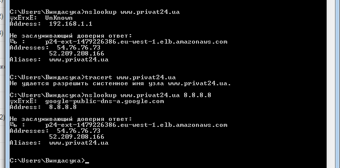

kosmich7 Posted January 12, 2019 Posted January 12, 2019 17 часов назад, McSea сказал: Посмотрите на выдачу nslookup на скриншоте выше, там все нормально. Этот скрин ? Если Вы посмотрите внимательней, на скрине видно, что пинг и трасса не получаются, из за того что не может узнать имя узла. На этом же скрине видно, через некоторое время днс заработал. Возможно очистились несколько записей или тупить микротик перестал. С кэшем можно самому проверить, создать маленький кэш, установить cache-max-ttl: 1 неделю или месяц. Если запросов будет много и кэш заполнен, будет ситуация описанная в теме. Не проверял на последних версия ROS но на старых примерно так и было. 11 часов назад, Saab95 сказал: Размер днс кеша можно легко увеличить, более того, даже без него он все запросы передает дальше и отвечает на них. Вам же не сложно проверить ? :) Легко увеличить ? Каким образом ? размер флешки микротика ограничен. Сделать маленький размер кэша, cache-max-ttl: 1 месяц, и посмотреть как будет и будет ли отвечать ДНС миротика, когда кэш будет заполнен до предела. При этом выдать только один ДНС адрес клиенту, айпи миротика. Вставить ник Quote

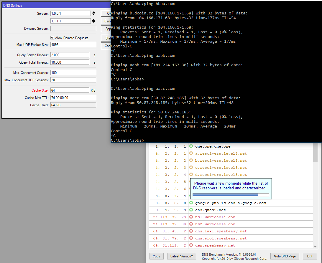

McSea Posted January 13, 2019 Posted January 13, 2019 (edited) @kosmich7 Зачем ставить cache-max-ttl: 1 месяц ? Вы много видели записей с TTL больше суток ? Почему вы решили, что DNS кэш РоутерОс на флеше держит, а не в ОЗУ ? Проверил: поставил размер кэша 64K (через терминал, винбокс менее 512К не дает), сбросил DNS кэш виндовс, DNS сервер один - микротик. Запустил DNSBench (он быстро занял весь кэш), параллельно пробовал пинг случайных сайтов. Проблем не было, скриншот ниже. RB3011, 6.43.8. Edited January 13, 2019 by McSea Вставить ник Quote
