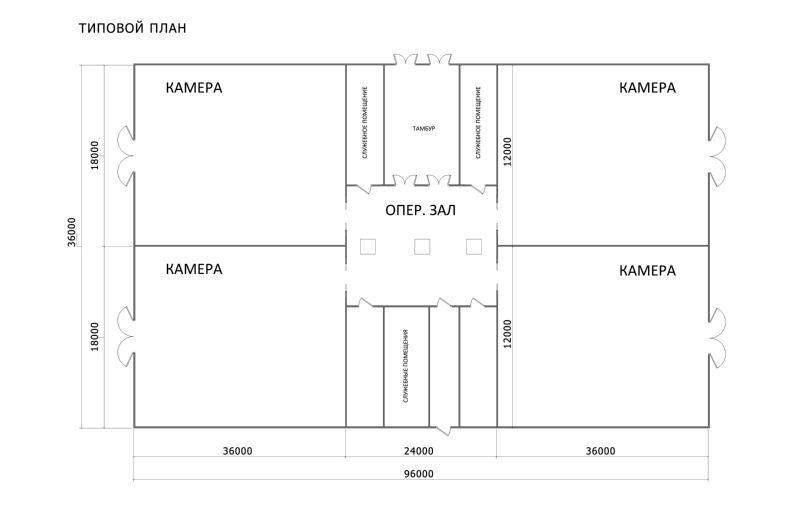

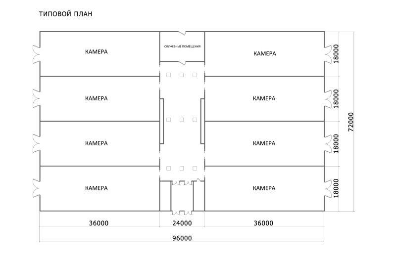

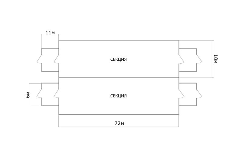

BeHalf Posted June 14, 2017 Posted June 14, 2017 (edited) Интересует мнение бывалых по бесшовному покрытию помещений 2.4ггц. Есть несколько складов состоящих из нескольких помещений (построено в ссср, стены капитальные), внутри помещений паллеты в несколько рядов (иногда до потолка), поставили задачу организовать покрытие для сканеров штрих-кодов на всей территории склада. Какому производителю отдать предпочтение, как вообще рассчитать количество точек на помещение? Планируется обычный WPA2-PSK в отдельном vlan для сканеров. Трафик мизерный. Температурный режим от 0 до 12 градусов, влажность местами высокая, т.е. может скапливаться конденсат. 3 плана складов прилагаю :) Высота склада 12-15 метров. Edited June 14, 2017 by BeHalf Вставить ник Quote
NewUse Posted June 14, 2017 Posted June 14, 2017 нафига для сканнеров штрих-кодов бесшёвность? берите самые дешёвые uni-fi и будет Вам счастье. каждая камера-- одна точка, операторский зал тоже одна точка, для перого плана по одной точки на секцию. Если много палетов до потолка, то, возможно, придётся ставить в секциях по две точки. Вставить ник Quote
BeHalf Posted June 14, 2017 Author Posted June 14, 2017 нафига для сканнеров штрих-кодов бесшёвность? Уж не знаю кто им про бесшовность сказал, этому человеку отдельное "спасибо". Но с другой стороны почему нет? каждая камера-- одна точка, операторский зал тоже одна точка, для первого плана по одной точки на секцию. Вопрос в том, будет ли оно нормально работать при полностью загруженных стеллажах, особенно если на стеллажах что-то металлическое будет. Мне кажется одной точки маловато для такого объема. Вставить ник Quote
