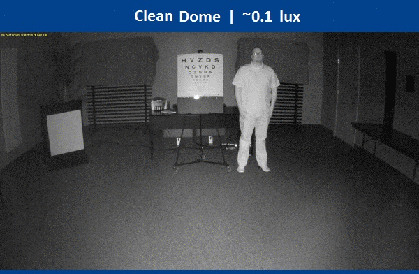

Стекла и тем более купола вообще чистку не любят. Вы днем это не заметите, а когда внезапно понадобится архив в Ч/Б, то будет грустно все очень из-за отражения ИК-лучей из под купола купольной камеры, протёртой рукавом монтажника :)
Любую камеру в идеале нужно снимать и мыть бесконтактно. Хоть кёрхером как ваш автомобиль, хоть методами
