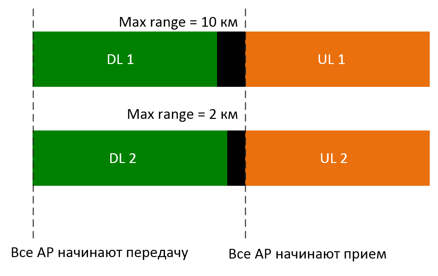

nur16 Posted June 5, 2017 Posted June 5, 2017 То есть, на одном сайте, где стоят 4 сектора, схема ABCD, framing 75/25, может быть вбит разный max range?
saaremaa Posted June 5, 2017 Posted June 5, 2017 Присоединяюсь к вопросу nur16. Вроде должно же быть одинаково на всех секторах (емнип на вебинаре тоже утверждали что дистанции должны быть одинаковы)?
RF1 Posted June 5, 2017 Posted June 5, 2017 То есть, на одном сайте, где стоят 4 сектора, схема ABCD, framing 75/25, может быть вбит разный max range? Конечно может, конфигурация не запрещает :) В случае использования только ePMP, разный max range не создаст никаких проблем с синхронизацией. В случае, если на одном сайте стоит не только ePMP, но и Canopy - на 100% не уверен, надо проверять. Присоединяюсь к вопросу nur16. Вроде должно же быть одинаково на всех секторах (емнип на вебинаре тоже утверждали что дистанции должны быть одинаковы)? Когда-то давно такое требование было обязательным для Canopy. Как сейчас у Canopy - не знаю, надо проверять. Для ePMP это не обязательно.
Сергей Голованов Posted June 6, 2017 Posted June 6, 2017 Коллеги, Тут действительно есть небольшая путаница. Во всех тренингах по ePMP мы рекомендуем одинаковое значение Max Range, и причина простая - требование перекочевало из систем PMP100, PMP450. Составителям курса (да и мне тоже) казалось, что этот параметр работает в полной аналогии с нашими core-продуктами. Но это не так. ПРАВИЛЬНЫЙ ОТВЕТ: Max Range может быть разным на многосекторной базовой станции ePMP.
RF1 Posted June 6, 2017 Posted June 6, 2017 (edited) схема ABCD Ну и, чтобы окончательно избавиться от непоняток в терминологии, спрошу, что вы подразумеваете под словами ABCD, а то я знаю как минимум два разных варианта: http://bstrc49894.i.lithium.com/t5/image/serverpage/image-id/311i281E24439BBDA804/image-size/original?v=1.0&px=-1 http://bstrc49894.i.lithium.com/t5/image/serverpage/image-id/312iF348AEBF990CB540/image-size/original?v=1.0&px=-1 --- P.S. Сорри за оффтоп... Объясните новичку, как в этом движке правильно картинки вставлять? На [img] говорит "неправильное расширение". На [url] генерит [url][url] Без ничего - сами видите, как сгенерило... Edited June 6, 2017 by RF1
nur16 Posted June 7, 2017 Posted June 7, 2017 Коллеги, Тут действительно есть небольшая путаница. Во всех тренингах по ePMP мы рекомендуем одинаковое значение Max Range, и причина простая - требование перекочевало из систем PMP100, PMP450. Составителям курса (да и мне тоже) казалось, что этот параметр работает в полной аналогии с нашими core-продуктами. Но это не так. ПРАВИЛЬНЫЙ ОТВЕТ: Max Range может быть разным на многосекторной базовой станции ePMP. Ребята, а вы сами реально пробовали вбить разный max range на хотя бы двух секторах из четырех? Попробуйте. Уверен, что ни разу не Резкая деградация скорости всех секторов, резкое увеличение ретрансмитов, фактически начинается "болтанка". ТВ перестает работать, рассыпается картинка. Мы пробовали и знаем, что max range, ДОЛЖЕН быть одинаков на всех секторах одного города. Темболе, когда идет перехват зоны покрытия одного сектора соседним другим (и).
Сергей Голованов Posted June 7, 2017 Posted June 7, 2017 Коллеги, Тут действительно есть небольшая путаница. Во всех тренингах по ePMP мы рекомендуем одинаковое значение Max Range, и причина простая - требование перекочевало из систем PMP100, PMP450. Составителям курса (да и мне тоже) казалось, что этот параметр работает в полной аналогии с нашими core-продуктами. Но это не так. ПРАВИЛЬНЫЙ ОТВЕТ: Max Range может быть разным на многосекторной базовой станции ePMP. Ребята, а вы сами реально пробовали вбить разный max range на хотя бы двух секторах из четырех? Попробуйте. Уверен, что ни разу не Резкая деградация скорости всех секторов, резкое увеличение ретрансмитов, фактически начинается "болтанка". ТВ перестает работать, рассыпается картинка. Мы пробовали и знаем, что max range, ДОЛЖЕН быть одинаков на всех секторах одного города. Темболе, когда идет перехват зоны покрытия одного сектора соседним другим (и). Самое смешное, что я действительно не пробовал. :) Всё время рассказывал про необходимость одинакового Max range и всех, кто обращался, заставлял так делать. Но скорее всего значения не имеет, а проблемы в вашей сети надо искать в чем-то другом. Главное - одинаковость DL/UL Ratio. Смотрите, на этой картинке два сектора работают с разным Max range. Сектор с бОльшим Max range будет делать больше защитный интервал в конце DL, поскольку подразумевает, что информация от удаленных абонентов может запоздать на задержку распространения. НО оба сектора начнут слушать своих абонентов одновременно, а значит проблем с наложением не будет. Я еще раз дерну разработчиков радиопланировщика, чтобы поставить точку в этом вопросе. С меня апдейт.
slv700 Posted June 7, 2017 Posted June 7, 2017 Коллеги, Тут действительно есть небольшая путаница. Во всех тренингах по ePMP мы рекомендуем одинаковое значение Max Range, и причина простая - требование перекочевало из систем PMP100, PMP450. Составителям курса (да и мне тоже) казалось, что этот параметр работает в полной аналогии с нашими core-продуктами. Но это не так. ПРАВИЛЬНЫЙ ОТВЕТ: Max Range может быть разным на многосекторной базовой станции ePMP. Ребята, а вы сами реально пробовали вбить разный max range на хотя бы двух секторах из четырех? Попробуйте. Уверен, что ни разу не Резкая деградация скорости всех секторов, резкое увеличение ретрансмитов, фактически начинается "болтанка". ТВ перестает работать, рассыпается картинка. Мы пробовали и знаем, что max range, ДОЛЖЕН быть одинаков на всех секторах одного города. Темболе, когда идет перехват зоны покрытия одного сектора соседним другим (и). Самое смешное, что я действительно не пробовал. :) Всё время рассказывал про необходимость одинакового Max range и всех, кто обращался, заставлял так делать. Но скорее всего значения не имеет, а проблемы в вашей сети надо искать в чем-то другом. Главное - одинаковость DL/UL Ratio. Смотрите, на этой картинке два сектора работают с разным Max range. Сектор с бОльшим Max range будет делать больше защитный интервал в конце DL, поскольку подразумевает, что информация от удаленных абонентов может запоздать на задержку распространения. НО оба сектора начнут слушать своих абонентов одновременно, а значит проблем с наложением не будет. Я еще раз дерну разработчиков радиопланировщика, чтобы поставить точку в этом вопросе. С меня апдейт. В ранних версиях прошивок начало UL фрейма видимо находилось в прямой зависимости от времени конца DL. То есть защитный интервал был одинаковый для любых дальностей и было важно выставлять max range одинаковыми, чтобы начало UL фрейма у всех секторов совпадало. Сейчас это, как я понял, изменилось ? Фиксируется начало UL фрейма, а не длительность защитного интервала между DL и UL. Надо уточнить.
Сергей Голованов Posted June 7, 2017 Posted June 7, 2017 Коллеги, Да здравствует разный Max Range. Можно.
