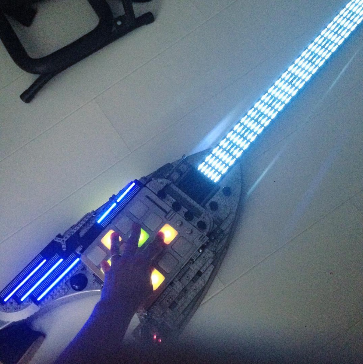

AntonTsygankov Posted April 24, 2017 Posted April 24, 2017 Друзья, всем привет! Меня зовут Антон. Я новичок и непрофессионал в WiFi теме, просьба не кидаться сразу камнями !))) Я занимаюсь музыкой, а так же несколько лет разрабатываю свой собственный музыкальный инструмент. Фото креплю. По сути - это достаточно навороченная миди-гитара которая передает весь спектр миди сообщений. Я достаточно долго и безуспешно пытался сделать ее беспроводной, а вот три дня назад я наконец получил из Германии новую разработку - беспроводной миди передатчик который умеет соединяться по WiFi с компьютером. Сразу после получения девайса в голове нарисовалась следующая задача (вернее - нарисовалась она уже давно)... Мне необходимо обеспечить максимально возможное "крепкое" соединение между гитарой (воктнутая в миди передатчик) и моим макбуком.(MacBook Pro mid 2015) Для этого я планирую подключить внешнюю антенну к Midi передатчику, а так же купить максимально хороший USB адаптер для Macbook. Внутри Миди передатчика стоит маленькая плоская 3Dbi антенна, а так же модуль WIFI - Carambola 2 с U.FL разъемом. (фото креплю) 1. Какую антенну какого произовдителя будет целесообразно подключить туда и какую вообще потянет этот модуль эффективно ? 5 Dbi, 7, 8 Dbi? Характеристики модуля - http://www.8devices.com/products/carambola-2 2. Какой выбрать USB WI-FI адаптер для Макбука? Мои условия использования - большая сцена, "один этаж", в зале куча народу с телефонами и со включенными Wi-Fi. Иногда публика далеко если это стадион, а иногда совсем близко если это клуб. Стабильное расстояние которое требуется в районе 100-120 метров так как я вывает выхожу со сцены. Конечно я буду ходить вправо-влево, не по прямой линии....ну а куда без этого)) Главный критерий - поскольку это нужно для музыки, передача миди нот в компьютер должна быть настолько быстрой - насколько это возможно. Т.е - миди сообщения это конечно всего лишь байты и килобайты информации, но "скорость общения" между Миди передатчиком на гитаре и USB приемником на Маке должна быть просто максимально запредельно возможная. Я целый день собирал информацию, выбирал USB адаптеры только с двумя 5 Dbi антеннами и нашел вот эти : 1. Alfa Network AWUS036AC 2. Alfa AC1900 Wifi adapter (эта вообще с четырьмя 5 Dbi антеннами) 3. ASUS USB-AC68 (этот тоже с двумя 5 Dbi антеннами, но он меньше по размеру и меня это малость пугает) 4. The Netis WF2561 5. WISE TIGER WiFi Adapter 1200Mbps 6. BrosTrend 1200Mbps Long Range USB Какие вы можете посоветовать? Первые три есть в наличии в Москве, а остальные - только из за границы заказывать. 3. И если третий вопрос если позволите... Я подключил свой миди передатчик пока что через его штатную плоскую "встроенную" антену 3 Dbi, ну и соответственно со стороны компа - встроенный обычный WiFi приемник (Macbook Pro Mid 2015). Передает нормалек (в одной комнате), но каждую ПЕРВУЮ ноту после паузы в 1-2 секунды - подъедает в начале или сдвигает где то на 0.5 сек, что очень много для музыки. Причем потом я могу просто поливать быстрыми нотами из миди контроллера - и все окей, в ритме без задержек. Но стоит мне чуть остановиться и сделать паузу - как первая нота опять тормознет. И еще - заметил что иногда "подвисает" последний аккорд/последняя нота. Т.е я ее уже "снял" (не играю), а она как бы зависла - звучит еще 0.5 сек. Может ли это как-нибудь связанно с настройками WiFi адаптера Макбука или почему вообще так? У меня есть еще одна беспроводная миди система (Starr Labs Airpower 3 со своим USB приемником) которая так не лагает. С сожалению эту не могу использовать со своей гитарой так как она не понимает воткнутые в нее Usb хабы, а в гитаре у меня стоит Usb хаб. Есть у кого-нибудь какие-нибудь мысли по поводу этого всего? Большое спасибо заранее. Антон. Вставить ник Quote

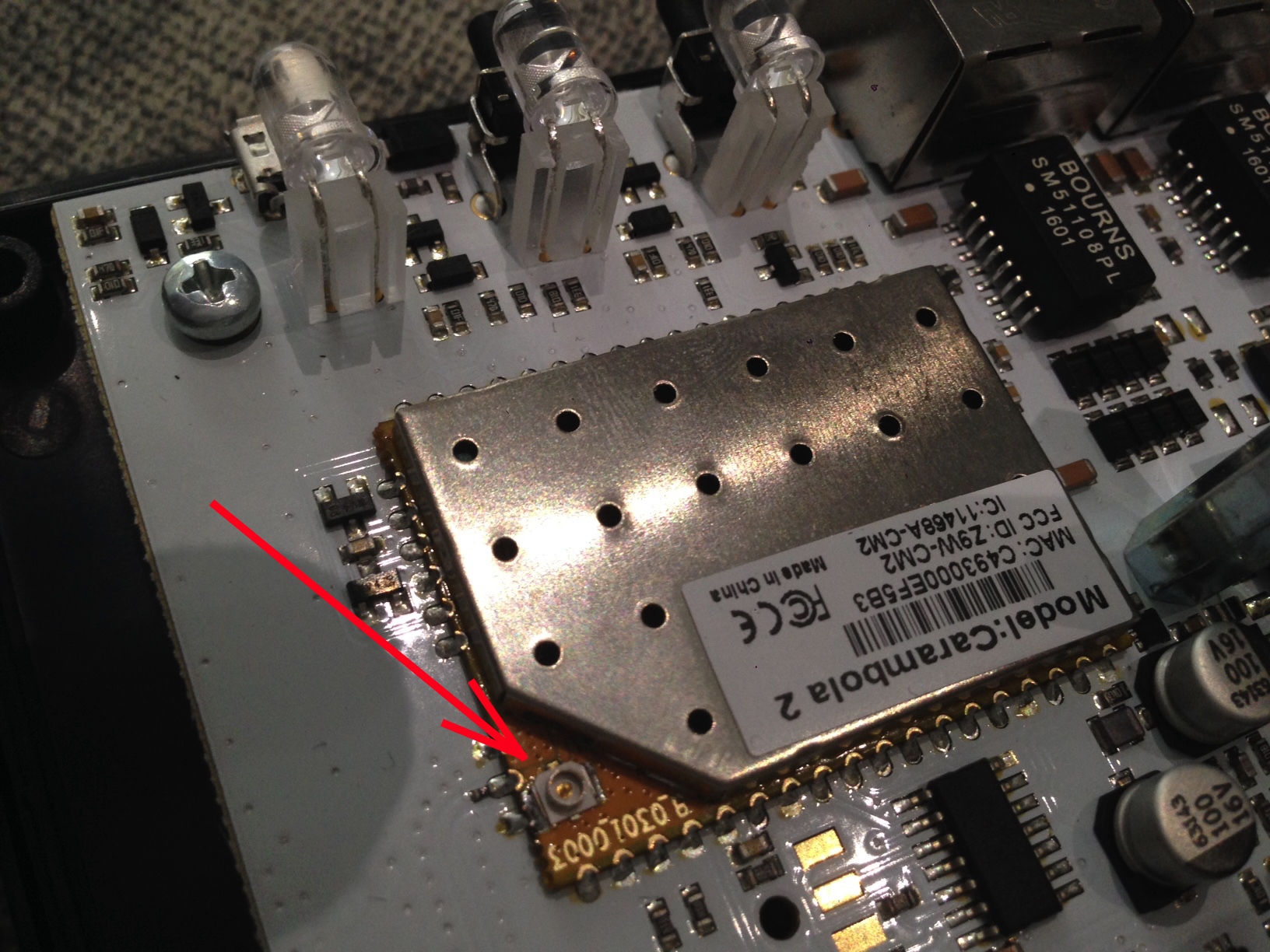

sfstudio Posted April 25, 2017 Posted April 25, 2017 Я подключил свой миди передатчик пока что через его штатную плоскую "встроенную" антену 3 Dbi, ну и соответственно со стороны компа - встроенный обычный WiFi приемник (Macbook Pro Mid 2015). Передает нормалек (в одной комнате), но каждую ПЕРВУЮ ноту после паузы в 1-2 секунды - подъедает в начале или сдвигает где то на 0.5 сек, что очень много для музыки. Причем потом я могу просто поливать быстрыми нотами из миди контроллера - и все окей, в ритме без задержек. Но стоит мне чуть остановиться и сделать паузу - как первая нота опять тормознет. Отключите PSM с обоих сторон и именно эти проблемы сойдут на нет. ИМХО адаптер "валиться" в PSM по неактивности (что норма, но для вас все режимы PSM = зло). Но поверьте это будет не основной проблемой у вас в будущем. ;))) У меня есть еще одна беспроводная миди система () которая так не лагает. С сожалению эту не могу использовать со своей гитарой так как она не понимает воткнутые в нее Usb хабы, а в гитаре у меня стоит Usb хаб. 1) не лагает т.к. юзает собственный заточенный под это дело wireless протокол (по крайней мере очень на это похоже, глянул, да судя по описанию именно так) 2) хабы оно может и понимает, но вот протокол заточен на одно миди устройство, а у вас их стопка Т.е. как и грил выше компонуйте данные со всех своих миди контроллеров в гитаре в один поток и сможете: 1) использовать Starr Labs Airpower 3 со своим USB приемником 2) текущая реализация по wifi заиграет новыми красками и возможно даже вас устроит =))) Вставить ник Quote
