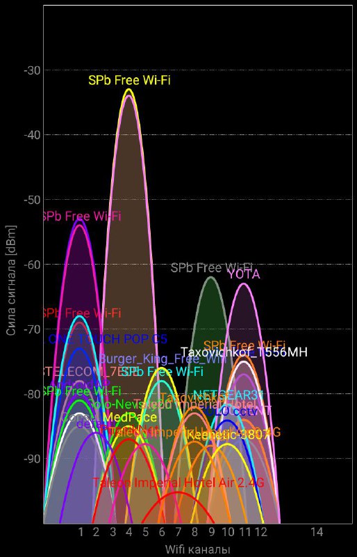

Судя по наблюдаемой в районе перекрёстков, особенно крупных, деградации bluetooth и wifi, а также заметных рядом на домах уличных точках доступа - камеры видеонаблюдения или что-то ещё работает на гражданских частотах, в 2.4. СПб.
Но ведь по сути это неразумно. Даже не с точки зрения создания помех гражданским, а просто с той точки зрения, что любое по сути гражданское устройство может создать помехи этому оборудованию. Не хватило денег на провода? Или почему бы не использовать другую, выделенную полосу? В худшем случае - направленные антенны. Но ведь круговые стоят...

Вот мои 300 метров пути: через каждые ~150 стоят круговые антенны. Рядом с ними обычно камеры.
https://photos.google.com/share/AF1QipOVorWwFKlPEDmTvEjX62thn8h9eMSxOLcZmURX4sGQZXDsZDqc2TBoqisuOVFA6A?key=T2dJTU10M21NRUJuZjJnQlBYLVZmWEdYcUFqNjlB
В итоге бытовые полоски в 2.4 загажены донельзя, и камерам тоже проблемы созданы с некоторой вероятностью. Банально интересно, кто до этого додумался.

Возможно Wifi для каких-то других целей с круговыми антенками смонтированы. Они случаем не гонят в эфир "SPB FREE Wi-Fi".

Не очень похоже, честно говоря, потому что непрерывно гонится какой-то плотный поток: даже беспроводные наушники в радиусе действия этого счастья заикаться начинают.
В основном существует это счастье на перекрёстках, больше нигде не видел.
Но мысль интересная, надо взять ноут со сканером и глянуть.
Мимо вчера прогуливался, увидел точки на углу Невского/Мойки. Остановился под ней, проверил.. Результат как говорится на экране.
Энфортовские точки доступа.
Еще приметил - скоро и на мостах заработают аналогичные wifi - на Биржевом, Дворцовом. Модельки уличных точек чуть новее, без внешних антенн.
