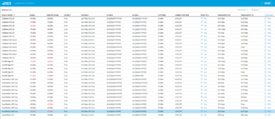

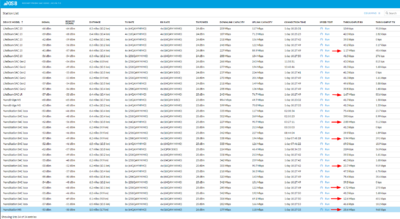

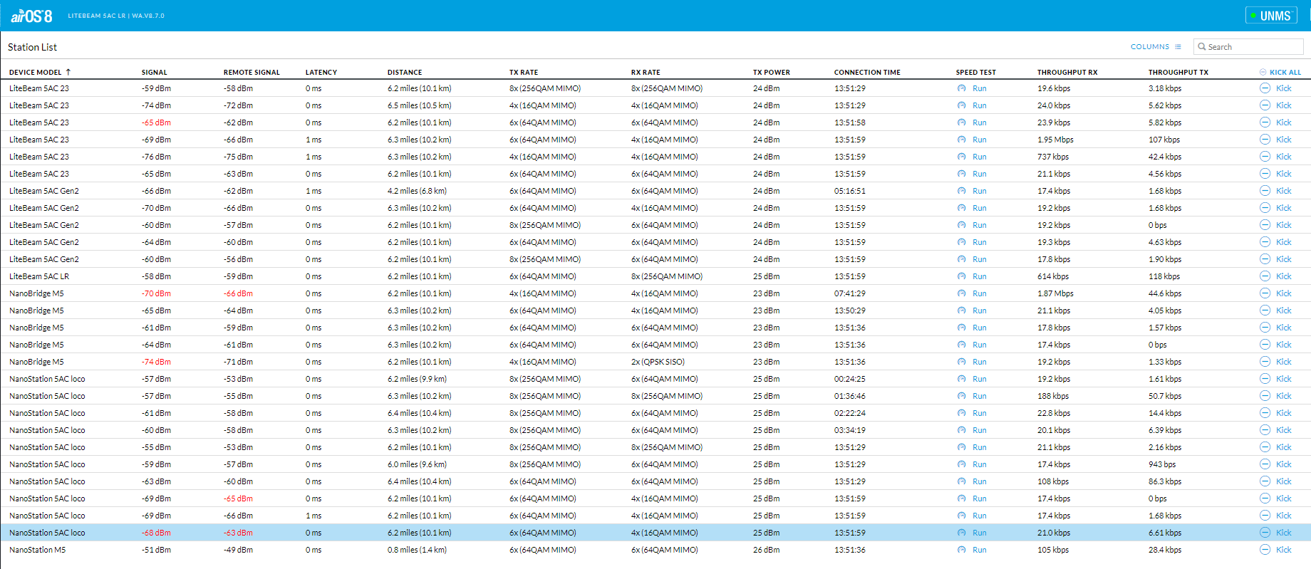

Добавили на эту базу 5 клиентов М5 - многие АС-клиенты так и продолжили работать в 256QAM, т.е. в АС-режиме:

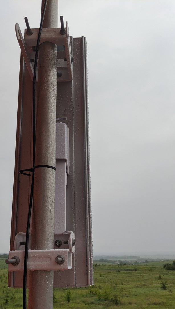

Поставил вместо лайтбима сектор AirMax AC Sector 5G-22-45-AC с секторной антенной 45 градусов и рокет призм:

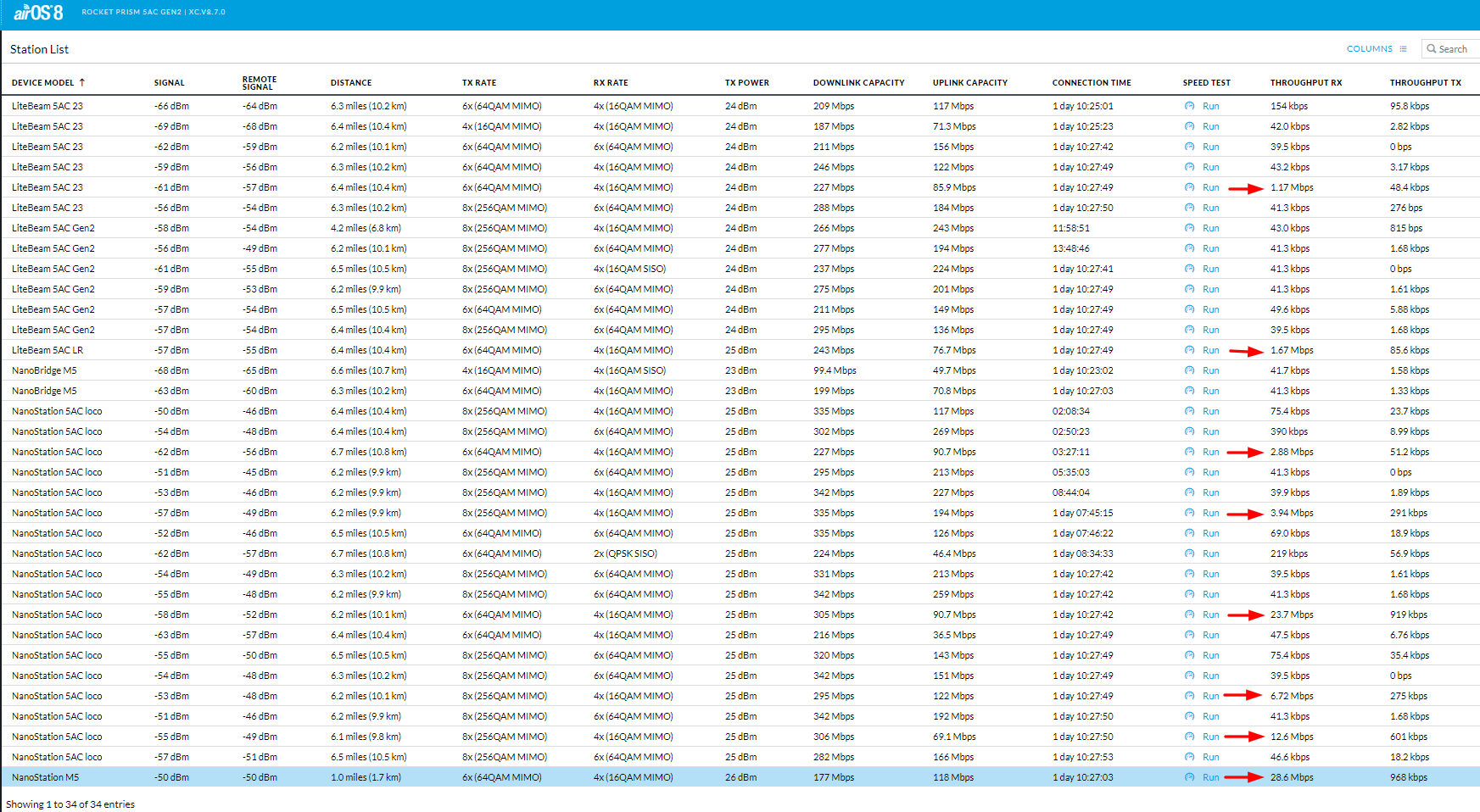

Сигналы у крайних клиентов сильно приподнялись, в целом все выровнялись (напомню - почти все клиенты этой базы находятся в 10 км от нее в узком секторе около 20 градусов). В Station List очень удобно отображаются СРЕ - можно настроить отображение самой разнообразной информации, в том числе и текущее потребление трафика по радио каждого отдельного клиента. На скрине ниже видно, что в данный момент активно 8 клиентов, которые суммарно утилизируют 80 Мбит/с:

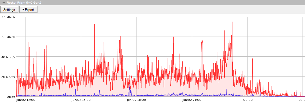

База все еще продолжает работать в Mixed-режиме и М-клиенты неплохо качают (осталось 2 нанобриджа и 1 NSM5). Сегодня еще трех клиентов пересадили со старых нанобриджей М5/LigoDLB 5-15. Еще осталось 4-5 обновить, итого будет около 40 СРЕ на базе. График с порта свича за первые сутки работы рокета с 31 СРЕ:
