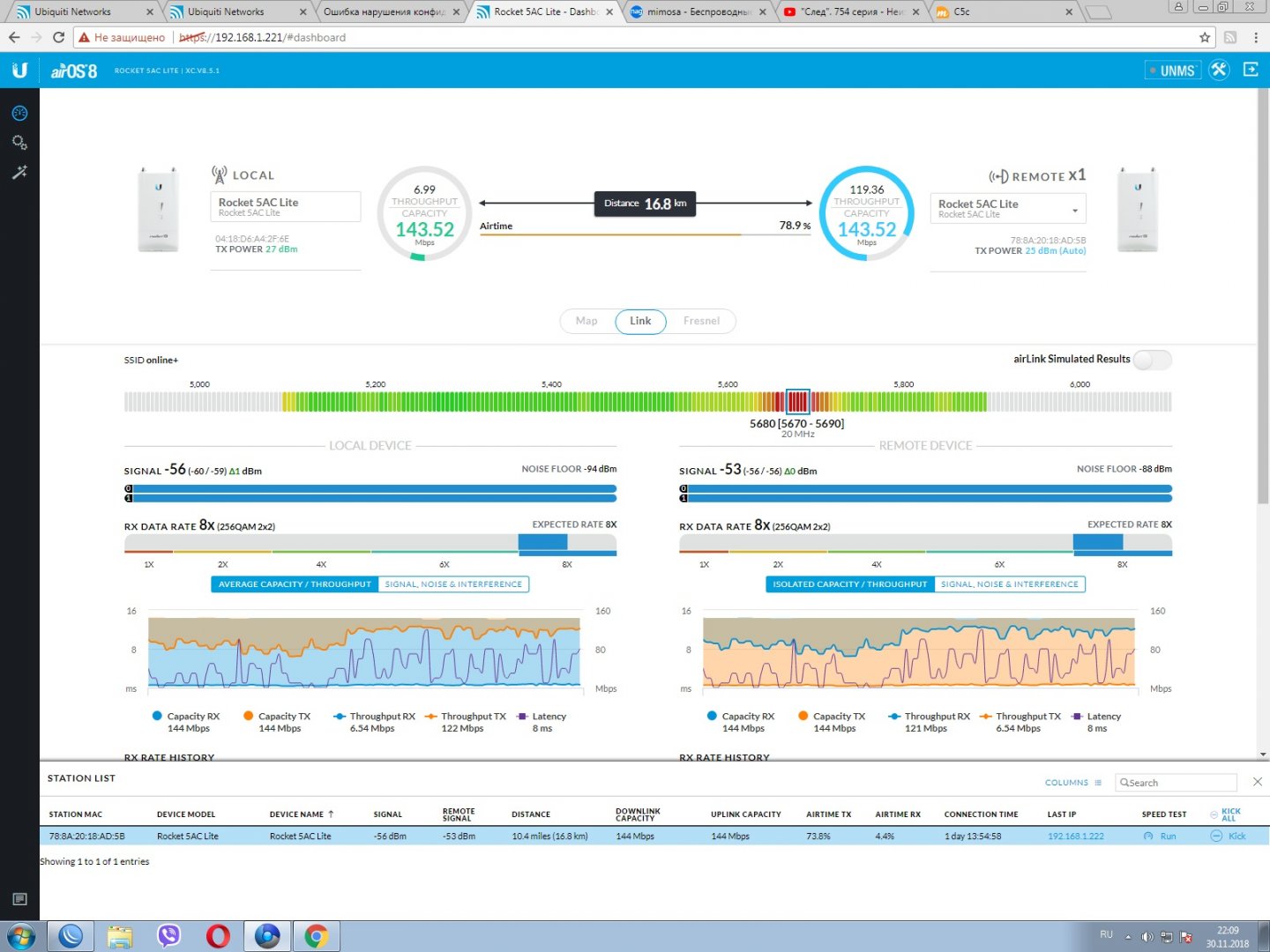

turist Posted November 26, 2018 Posted November 26, 2018 скрины не делал, а врать не хочу. есть похожий мост на рокетах 5 ас лайт на 18 км с одной стороны тот же гиговый канал, с другой - 120 абонов (60 абонов по лану и 60 по вайфаю) тарифы 4 и 7 мбит вечерние реальные нагрузки в 20 мггц (канал - 5220 мггц) доходят до 100 мбит, пока хватает, жалоб нет скрины еще сделаю Вставить ник Quote

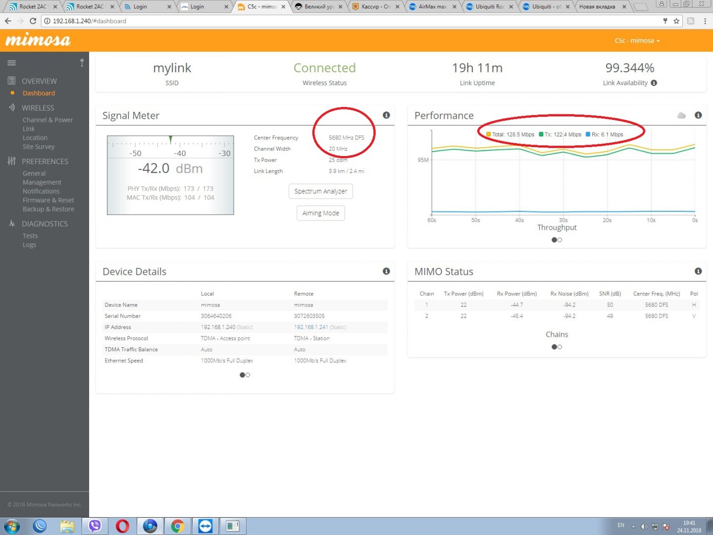

turist Posted November 30, 2018 Posted November 30, 2018 (edited) В 26.11.2018 в 10:31, SSD сказал: Можно озвучить больше информации по линку на рокетах? Полоса, сигналы, шум, какая нагрузка. первый скрин - реальные текущие нагрузки второй - даю безлим абонам Edited December 1, 2018 by turist Вставить ник Quote
