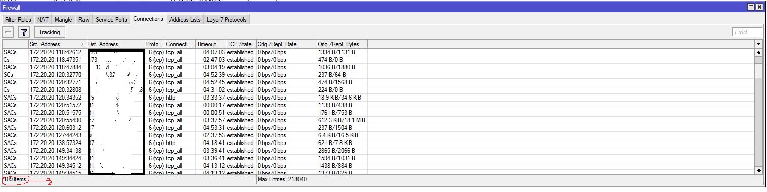

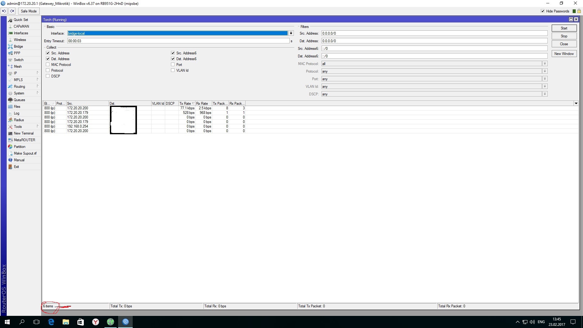

Akimes Posted February 24, 2017 Author Posted February 24, 2017 Туннель сделайте поверх сети куда-то на кабельный канал и все будет нормально. Только сотовые могут заблокировать, если весь трафик только на один IP идет, почуяв не ладное. А можно поподробней, так как я нуб в этих делах?? Вставить ник Quote
