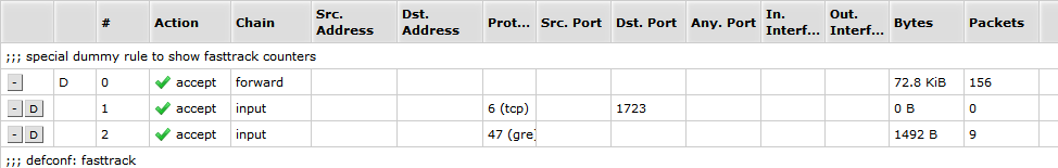

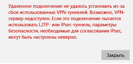

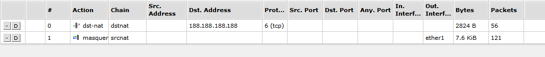

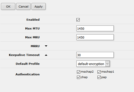

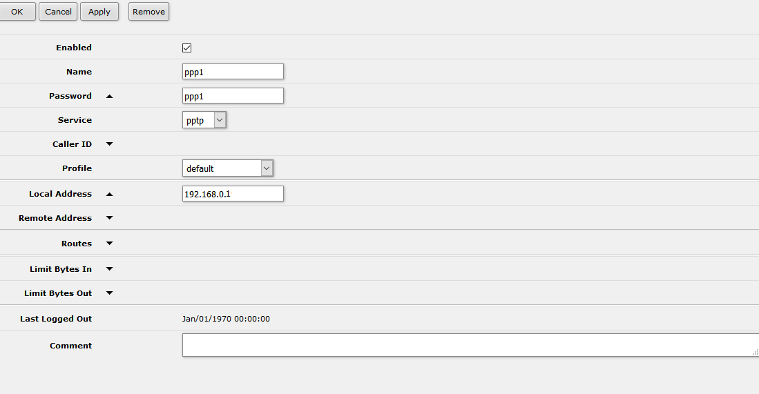

bl4ck4rch Posted February 12, 2017 Posted February 12, 2017 В лаборатных услуовиях пытаюсь настроить PPPTP-сервер. Есть mikrotik 911RB, на нём настроен проброс портов - смотрит 80 портом в Интернет (Screenshot_25.png). Включил pptp-сервер (Screenshot_23.png), создал сикрет (Screenshot_27.png) Добавил разрешающие правила в firewall (Screenshot_24.png) - для 1723 порта и протокола GRE, перетащил их наверх. Перепроверил по всем При подключении клиента (Win10) - такая ошибка (Screenshot_26.png) Пожалйста, подскажите новичку, где он свернул не туда) Вставить ник Quote

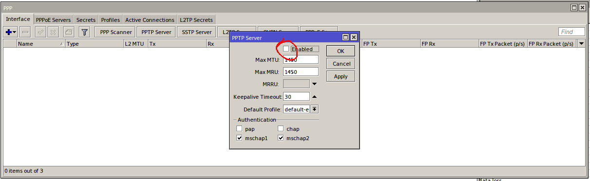

EugeneTV Posted February 13, 2017 Posted February 13, 2017 (edited) А может PPTP сервер выключен на микроте? По дефолту оно именно так Edited February 13, 2017 by EugeneTV Вставить ник Quote
bl4ck4rch Posted February 13, 2017 Author Posted February 13, 2017 А может PPTP сервер выключен на микроте? По дефолту оно именно так См. первую картинку) Я его ключил, то есть галочка стоит - но при подключении через терминал, при использовании команды print (см выше) ничего не отображается... К варианту "провайдер режет PPTP" склонен, надо уточнить, спасибо за подсказку! Но в целом ведь конфиг верный? Или я что-то упустил? Вставить ник Quote
