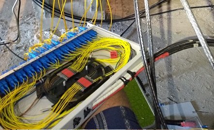

Error_404 Posted September 27, 2018 Posted September 27, 2018 монтировал вчера буквально кросс высокой плотности НТЦ ПИК высокой плотности. да интересная вещь. если сразу установить кабельные органайзеры в середину планки то это недает возможности открыть крышку кассеты когда выдвигаешь кассету ниже трубки для модулей качественные устройство ввода кабеля близковато расположенно к месту крепления кабеля немного неудобно работать с модулями кассеты откровенный китай но сделанные крепежки под стяжки монтаж делают красивым без установки всяких липучек сам фотки не делал но тех надзор во всю фотал и говорил хм как на фото в инструкции попрошу у него фотки выложу. впринципе все выдвигается все надежно если что переварить надо без отключения без проблем Вставить ник Quote
Bachaa Posted September 27, 2018 Posted September 27, 2018 фото, фото в студию! невжись не поверю что фоток этого чуда не сделал! Вставить ник Quote
Error_404 Posted September 28, 2018 Posted September 28, 2018 (edited) 19 часов назад, Bachaa сказал: фото, фото в студию! невжись не поверю что фоток этого чуда не сделал! да мне не до этого было мне к понедельнику магистраль для мега чемпиона сдать надо я просто варил :) да чтоб модули хорошо заходили в модульную трубку греете их феном или горелкой(аккуратно) и протираете тряпочкой они тогда повив теряют становятся прямыми и их легче запихать в иодульную трубку Edited September 28, 2018 by Error_404 добавить важное Вставить ник Quote
