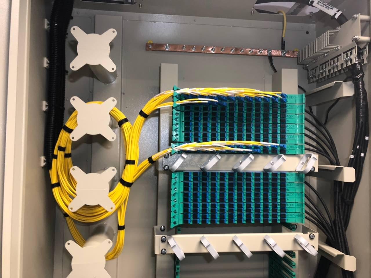

Вот наши делают такое на базе кассет из ZTE шкафов

Ну это GPON, кроссировал и забыл, только если новые дома на эти же кабеля будут садить, а существующие патчи ни ктт трогать не будет.
Да и всё зависит от того, кто это эксплуатирует.
