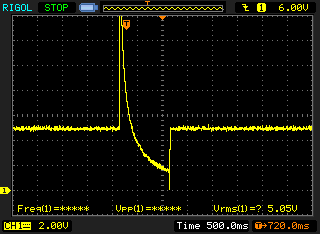

adver Posted December 22, 2016 Posted December 22, 2016 Внимание никогда не включайте ничего в USB разъем. Эта хреновина может выдать полное напряжение питания на выход USB в момент выполнения команды usb power-reset. В минусе два 4г модема и вольтметр. Картинка с осциллографа в подтверждение. Интересно это только у меня так или всем повезло ? Вставить ник Quote
belokuriha Posted December 23, 2016 Posted December 23, 2016 и что в этом такого ?? если питать как написано на коробке от 5в то и не будет не чего , а если послать и питать как вздумается то ясно дело так и будет. Вставить ник Quote
adver Posted December 23, 2016 Author Posted December 23, 2016 и что в этом такого ?? если питать как написано на коробке от 5в то и не будет не чего А если хотя бы погуглить о чем речь, то можно обнаружить что на коробке написано напряжение 8-30В и БП в комплекте на 24В Вставить ник Quote
belokuriha Posted December 23, 2016 Posted December 23, 2016 (edited) да хоть 42В , на порт есть DC-DC и он не должен больше 5 давать, если есть такие вылеты то стоит задуматься что вам либо попался с браком , либо схемотехника где то косячная. Edited December 23, 2016 by belokuriha Вставить ник Quote
adver Posted December 23, 2016 Author Posted December 23, 2016 да хоть 42В , на порт есть DC-DC и он не должен больше 5 давать, если есть такие вылеты то стоит задуматься что вам либо попался с браком , либо схемотехника где то косячная. Ну так о чем и речь. На официальном форуме косвенно подтверждают, то есть такой косяк в железе, и надо обменивать на новое. Но вот как определить, что это именно новая ревизия железа, без этой проблемы - не говорят. Вставить ник Quote
Yuraner Posted January 11, 2017 Posted January 11, 2017 Как-то не характерно это для ЛСП-шек там использующихся, появится устройство, надо будет проверить. С какой точки снималась осциллограмма? Вставить ник Quote

edo Posted June 17, 2017 Posted June 17, 2017 Картинка с осциллографа в подтверждение. а с нагрузкой та же самая картина? Вставить ник Quote
