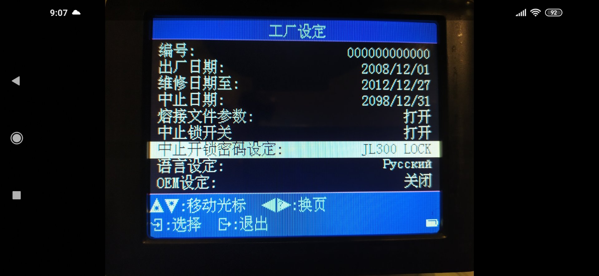

Уважаемые форумчане, спецы. Решил восстановить Jilong KL-300T, года выпуска 2008. Сервисники с Fibertool приговорили материнскую плату. Нашёл материнскую плату на Али, плата новая в прекрасном состоянии именно под мой аппарат. Даже софт той же версии, что и был на старой мамке. После установки платы заработали камеры и дисплей сварочного аппарата. Всё хорошо, но при включении и при попытке сведения волокон ни один из 4-х моторов не крутится. Сброс по Z не происходит. Хотя показывает что сброс происходит успешно. Никаких ошибок нет. Конечно же разъемы на материнской плате подключены 100% правильно. В настройках аппарата нашёл несколько настроек на китайском языке, перевёл, увидел что возможно плату после установки в аппарат нужно активировать с помощью пароля. Может кто знает пароль или иной способ активации KL-300T?
Да, спасибо. Уже разобрался. Вот ещё бы схему самой платы найти. Хотя по даташитам чипов удалось более-менее понять где искать неисправность. Сижу паяю.
