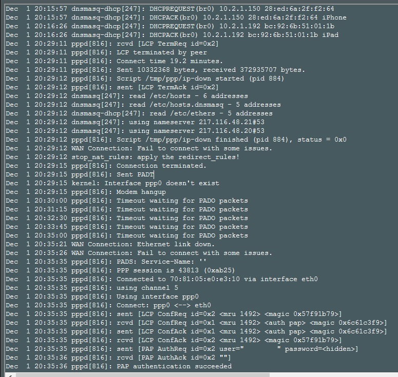

Andrew666 Posted December 1, 2016 Posted December 1, 2016 Здравствуйте, профи! Почитал темы на форуме и как-то неуютно стало ))) вроде, как тут все законченные профессионалы - а я так... полусамоучка )) Но все-таки попробую задать свой вопрос, вдруг, кому скучно и решит отвлечься от суровых сетевых будней. Коротко суть: Соединение с провайдером РРРоЕ, в квартиру входит 2 пары 5 кат., до подъездного коммутатора провайдера около 70 м, одна скрутка на моем этаже точно есть(может, еще где есть),дома установлен роутер асус. Все подключается, работает на 100Мб/с... а потом, вдруг, - бац, и прилетает это самое "LCP terminated by peer". А далее, наудачу, то может мой роутер переподключиться, то - нет. Происходит это очень нерегулярно... никакой закономерности. Может проработать неделю-две, а может рваться через день-два. Когда асус не может подключиться и в логах сыпятся сообщения "Timeout waiting for PADO packets", то я захожу в консоль, даю команду на понижение скорости порта - "robocfg port 0 media 10FD" и подключение восстанавливается. Ну, иногда, может порт покачаться ап-даун, ап-даун... Но на 10Мб/с, в большинстве случаев, соединение держится. Если вернуть обратно на 100-ку, то поработает минут 15-20 и отваливается. Может это происходить из-за кабеля от моего роутера до коммутатора провайдера ? Вот кусок лога. Там видно, как неожиданно прилетел пакет LCP, потом я заметил пропажу Инета и дал команду робокфг, ну и т.д. Вставить ник Quote

[anp/hsw] Posted December 3, 2016 Posted December 3, 2016 Если канал пропал, то почему он шлет запросы PADI и потом жалуется, что "Timeout waiting for PADO packets" ?! Канал упал, все! он должен прибить pppd и успокоиться. Или не так ? А вы на свой лог посмотрите. Там сначала куча таймаутов, а потом линк физически падает, а не наоборот. Вставить ник Quote

Andrew666 Posted December 3, 2016 Author Posted December 3, 2016 ' timestamp='1480743644' post=1348842]А вы на свой лог посмотрите. Там сначала куча таймаутов, а потом линк физически падает, а не наоборот. Эмм... извиняюсь, но сначала там прилетает LCP TermReq - отчего-почему, вообще, непонятно! Но что-то, видимо, изменилось в канале. Потом finished pppd, hangup - и все, аллес, connection. Но, судя по PADO - роутер продолжает слать инициализацию pppoe. Интернет пропал, домашние стали громко возмущаться - тогда я и дал в консоли команду на переход в 10Мб/с. Консоль у меня была запущена ранее и в логах не видно моего входа. А езернет упал, именно, из-за моего грубого переключения скорости. Вроде, так ? kosmich7 О! Спасибо огроменное за Омы! )) Этого не знал. Мультиметр есть. Измерю. А насчет скруток... Ну там не чистые скрутки - "клопы" стоят. А до этого был разъем мама-мама RJ45. Техники ругают друг-друга и ставят то "клопы", то разъемы. И насчет помех от 220 ооооочень похоже! Кабель же идет в межэтажной трубе 220. Да и сам, огрызок, который идет ко мне в квартиру от ОАО "Сарансккабель" 4ех проводный. Я, вообще, хочу запросить от провайдера проложить целый 4ех-парный кабель от ихнего коммутатора в соседнем подъезде до моего роутера. Сам куплю и отдам им. И попутно вопрос - какой самый лучший кабель для этих целей ? Чтоб отсекал все помехи и наводки ? Суровая компания :) Да не... это не они ))) Я им просто "в наследство" достался со всем домовым оборудованием и сеткой от другого миниатюрного провайдера - поглощение (; Вставить ник Quote

[anp/hsw] Posted December 4, 2016 Posted December 4, 2016 Потом finished pppd, hangup - и все, аллес, connection. Но, судя по PADO - роутер продолжает слать инициализацию pppoe. А он по вашему не должен пытаться повторно подключиться при обрыве связи? Просто он не показывает, что начал новые ошибки подключаения, но в принципе так и есть, целых 5 минут пытался подключиться, а потом линк на кабеле погас, противоречия тут нет. Вставить ник Quote
