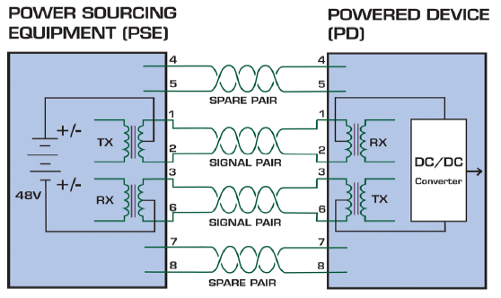

Здравствуйте. Задача подключить не дорогую домашнюю точку доступа или роутер с помощью питания PoE через 2 пары проводов (т.е требуется фантомное питание PoE). Подскажите, у кого есть опыт в подключении PoE через 2 пары, какое оборудование подойдет, бюджет не велик, не более 5т.

Вам нужен инжектор, который соответствует стандарту IEEE 802.3at-2009 и умеет метод A в соответствии с ним.

dronis3, питаете по 3 и 6 и получаете 10 мегабитный линк)
Во круто, а я не знал что по одной паре будет 10мб работать ( но подозревал).
берете свободную пару коричневую и синюю и запитываете.
Хммм. А если ее просто напросто нет, т.к витая пара марки utp2?
ну а если 2 парка то используете трансформаторы и все ок.

если оборудование уже есть и 1,2,3,6 (data+power), то можно инжектору и сплиттер добавить https://www.kdds.ru/setevoe-oborudovanie/gigalink/poe-oborudovanie/splitter-poe-gl-pe-spl-at-f-100mbits-8023at

Рисовать в ломы , потом сканировать надо. вот нашел на просторах - трансы нужны от гигабита , либо с раздельными катушками.

А что не понятного . 2 разделительных трансформатора на гиг, прямые руки, и немного времяни.
То есть беру грозозащиту на 1000 Мбит/с и легким движением получаю питание?
