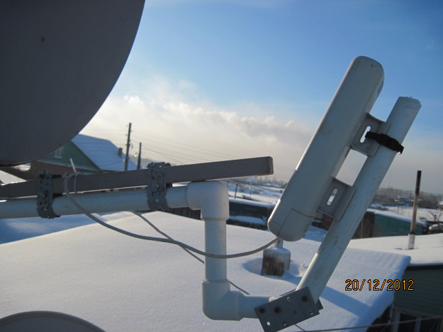

День добрый. Прокинул радиомост на Mikrotik SXT Lite 5nD r2 и спутниковых тарелках.
Mikrotik SXT Lite 5nD r2 имеет ширину луча 60 градусов.
Со спутниковым рефлектором получается луч в 3 градуса.
Линк поднялся на 270 Мегабитах при реальной прокачке в 220 Мегабит UDP и 160 Мегабит TCP.
Мощность излучения выставлена самая минимальная 1 dbm (+3dBm из-за MIMO) или 0.00251 Ватта.
Расстояние между точками 1250 метров.
Уровень сигнала -56/-56 dBm (прыгает +/1 1dBm).
TX/RX CCQ 99/99 %.
Частота выбрана 5765Mhz, так как рядом с ней отсутствовали чужие вайфайки при сканировании без рефлекторов.
Металл спутниковых тарелок заземлён, а на самих радиомостах стоят грозозащиты InfoSys РГ4GPoE.
Когда сканирую наличие чужих WiFi сетей без наличия спутникового рефлектора, то обнаруживается 10 сетей.
Со спутниковым рефлектором чужих WiFi сетей вообще не обнаруживается. Судя по всему сказывается узкий луч в 3 градуса.
Один SXT стоит на девятиэтажке, а второй в низине в частном секторе на двухэтажке. Луч на шоссе и крупные дороги не попадает.
Каковая вероятность, что РосСвязьНадзор заинтересуется моим радиомостом? Собственно ради малозаметности я и применил спутниковые рефлекторы.
Конструкцию можно было сделать значительно проще без потери энергетики - переворачивается штатный держатель наоборот и в него вставляется полипропиленовая труба диаметром 40 мм и длиной около 12 см.
Основной лепесток имеет несколько меньшую ДН, чем 60 градусов:
https://routerboard.com/RBSXT5nDr2
Вы сканируете только АР или все устройства?
Могут найти, если кто-то пожалуется или если будет плановый выезд - могут тупо подъезжать к домам и сканировать эфир в поисках незарегистрированных ТД.
Да, но так даже лучше =)
Сканирую только AP
Даже с таким низким уровнем излучения? 1(4 MIMO)dBm или 0.00251 Ватта.
Edited by Витайлий МР
Даже если Вас засекут, то все равно ни чего не сделают. Сперва только предупреждение сделают. Честно я не поверю что им есть дело до Вас.
Виталь, а что "двойка" сильно "засрана"? :) С таким-то углом излучения..
Я думаю, что Lite2 будет не хуже там прокачивать. И никаких проблем с господином Соловьёвым.
P.S. если уж так сильно надо сделать в "пятёрке" то дешевле взять LHG5. Мощность сможешь выставить ~2 dBm.
Edited by TTvs

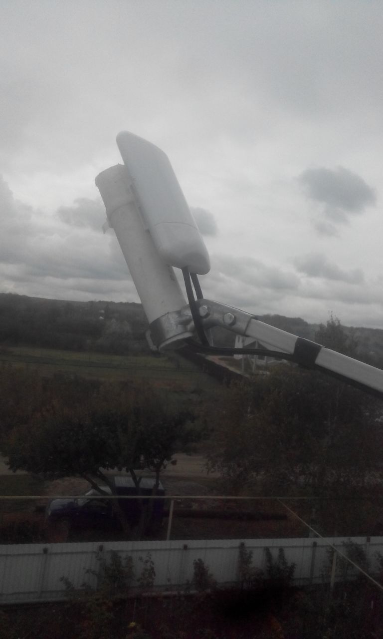

Уважаемый, xabarov! Не могли бы Вы продемонстрировать конструкцию из оффсетной антенны и SXT, что-то у меня при перевернутом штатном держателе и трубки 40мм, SXT смотрит не в зеркало а на половину в небо ((( Жду с нетерпением.
На фото LigoDLB 5-15, но точно также можно ставить Loco/SXT. Самая дешевая тарелка 55 см за 600 рублей дает прибавку сигнала в 8~10 дБ. Пример еще не очень удачный - обычно опускаем вниз до упора, в этом случае достигается наилучший сигнал. Ставим такие до 10 км от базы, получаем сигнал на таком расстоянии около -65...-69.
xabarov, Если бы Вы фото сделали со стороны где видно всю конструкцию, тогда было бы видно что Ваш Ligo светит в небеса.
Так это не прямофокусная антенна что бы в центр светить, тут можно понять по сигналу точна она светит или нет, изменив угол оборудования от пластиковой трубы и в это время доюстировать и сравнить сигнал.
Edited by dronis3
Коллеги, на приведенном фото точка фокуса офсета находится приблизительно над болтами дуги. Возьмите рабочую антенну на Триколор, открутите и поднимите конвертер на 3 см вверх. Он вовсе перестанет принимать сигнал.
К чему это я? А к тому, что LigoDLB может иметь большую прибавку по усилению, если её поместить в фокус антенны. Разумеется, потом нужно переюстировать обе тарелки.

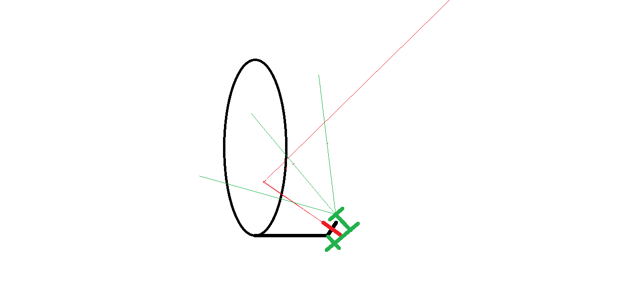

Я все понимаю, сейчас изображу (как получится)

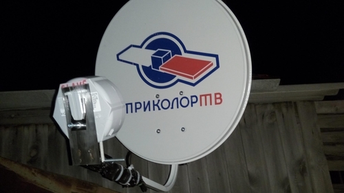

точно и ??? в чем проблема? мне то все понятно ибо у самого стоит и работает, правда с sxt такое классно прокатывает становиться именно туда куда нуна.
а у вас теоретические выкладки?
Все зависит от конструкции самой тарелки, у меня вот Харьковские 60 см, у них такое не прокатит, фото вечером покажу почему. Вот собственно из-за этого у меня вопрос и возник.
конструкция у офсетной антенны одна, или ты хочешь сказать что хохлы придумали свою физику?
Крепеж конвертера может быть реализован по разному.
конструктивно - да но в одной точке и в одном направлении
у офсетов в принципе 2 типа, коротко / длинно фокусные, все больше различий нет.
удобно юстировать
, а потом ремонтировать :-D
