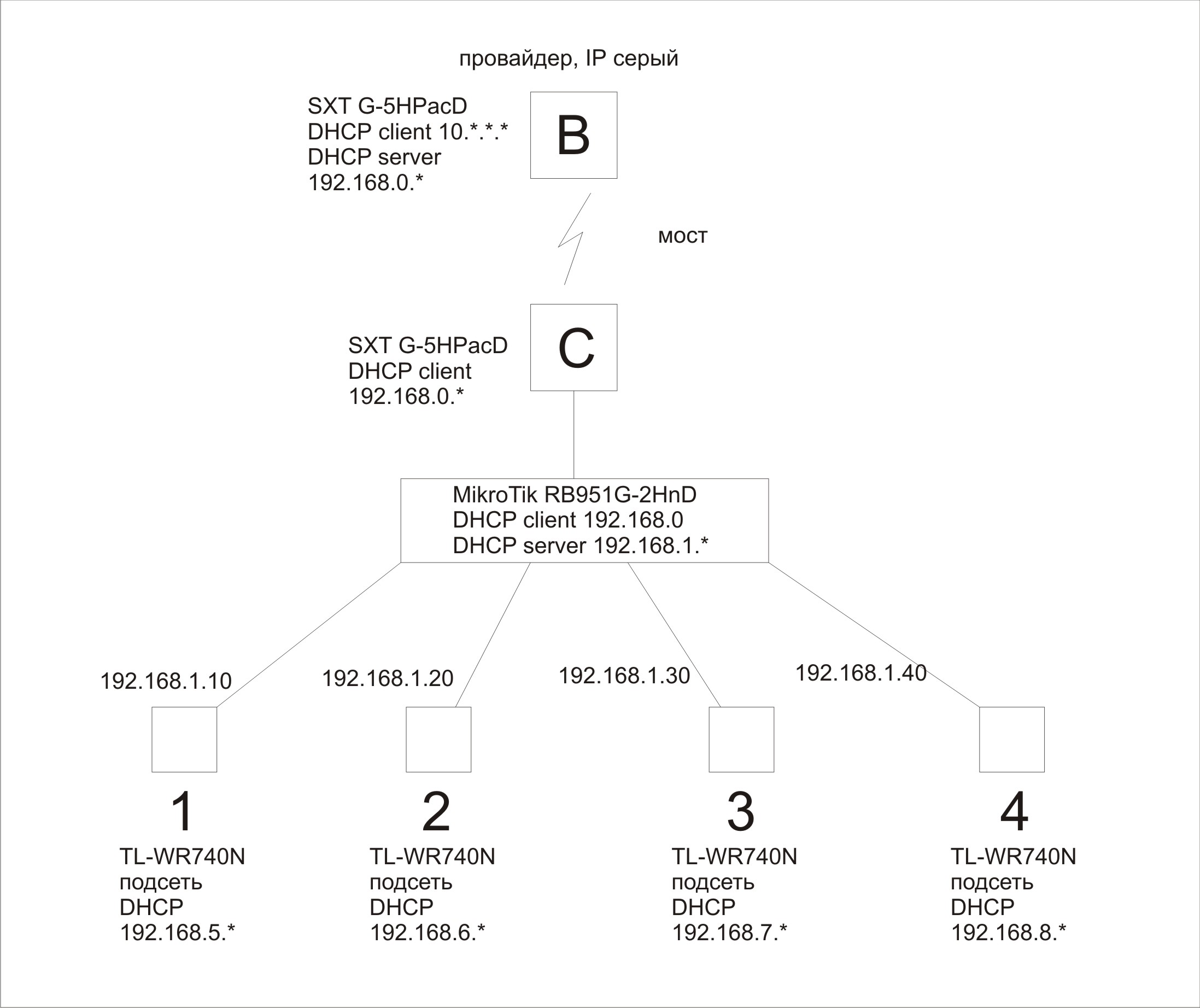

Dex111 Posted October 4, 2016 Posted October 4, 2016 (edited) Добрый вечер. Прошу помочь с данной проблемой. почему точки с номерами 1,2,3,4 иногда игнорируют DHCP выдаваемые "центральным" RB951 и лезут и цепляются к базе моста "В", Edited October 4, 2016 by Dex111 Вставить ник Quote

Dex111 Posted October 4, 2016 Author Posted October 4, 2016 Если на В отключить DHCP сетка упадет! "В" получает IP от провайдера, а дальше идут внутренние адреса Вставить ник Quote

Dex111 Posted October 4, 2016 Author Posted October 4, 2016 Пров дает один серый адрес, и как будет работать мост? Вставить ник Quote
mafijs Posted October 4, 2016 Posted October 4, 2016 Терзает смутные сомнения, что RB951 работает как Switch а не Router. Вставить ник Quote
Diamont Posted October 4, 2016 Posted October 4, 2016 почему точки с номерами 1,2,3,4 иногда игнорируют DHCP Может 951 иногда тупит с ответом, тогда из центра ответ приходит раньше. А там уже кто встал того и тапочки. Как тут сказали, на 951 включать нат или фильтровать DHCP запросы из центра. Вставить ник Quote
DRiVen Posted October 5, 2016 Posted October 5, 2016 Может 951 иногда тупит с ответом, тогда из центра ответ приходит раньше. Для этого или dhcp-relay должен работать, или как подозревает камрад mafijs, 951-й настроен не роутером. Вставить ник Quote
nkusnetsov Posted October 5, 2016 Posted October 5, 2016 Похоже, автор тупо забриджевал интерфейсы на RB951. Или зачем-то воткнул DHCP-Relay не понимая как оно работает. Вставить ник Quote
Saab95 Posted October 5, 2016 Posted October 5, 2016 Более всего он забриджевал интерфейсы и забыл про включенный мастер-порт от начальной конфигурации=) Вставить ник Quote
