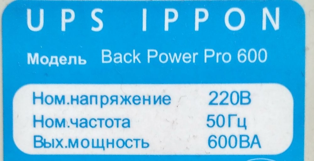

Andrei Posted January 22, 2020 Posted January 22, 2020 В 04.12.2019 в 18:30, passer сказал: выпаять резистор (или одну ногу поднять) на Иппоне вашем не так долго. Видимо придется. Сегодня Иппон сам не стартовал после подачи питания. Нагрузка: один dgs-3120-24sc. Иппон вот такой:
